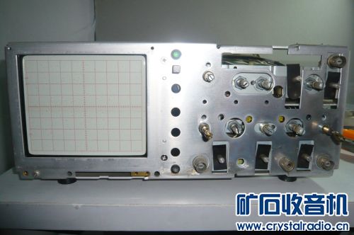

之前v212修好了,现在开始折腾我的原装日立V252

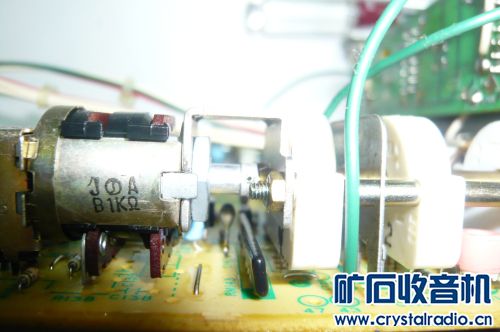

这台V252就新旧程度来说比V212稍差一点,主要是比较脏,不过内部还是很新,没有维修过,现在已经做好清洁了。电位器有故障,主要是磨损和接触不良,波形不稳,切换时有杂波,关键问题就是CH2的电压灵敏度微调的转轴断了,属机械故障。还有电路故障,主要是CH1的直流平衡DC BAL有问题,这个电路故障以后再说,今天先解决机械故障。
这台示波器成色一般

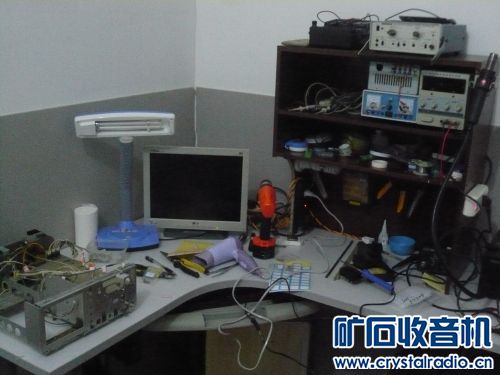

我的工作台,台面是带转角的卡座,上面是用鞋架改的。献丑了
我的两台示波器,上面是正在手术的V252,下面是修好的V212
就是这个旋钮的转轴断了,被别人焊过,不过这手艺。。。。。
看看这个小轴的直径多少,2MM

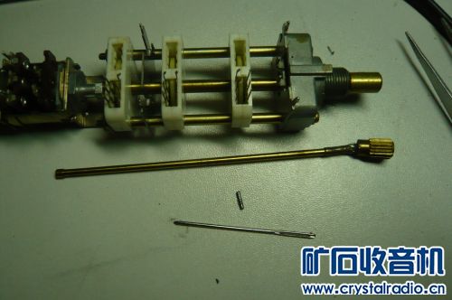

准备拆下整个旋钮组件,注意中间小轴的连接方式和国产的V212是不同的,用小销子锁住的
今天先把小轴取出来。
吧整个组件焊下来之后,用1mm的缝衣针用力将销子捅出来,捅之前用风枪将连接处加热,温度不要太高
销子出来了,看看就是它,设计很精良,看来是用薄钢片卷制而成的,接口处还有鱼牙口
今天的任务完成,小轴拆下来了
下一步怎么修理这根轴,还请各位看官多出点点子啊,现在还没想好最好的方法。

外面包层铜皮,再焊
