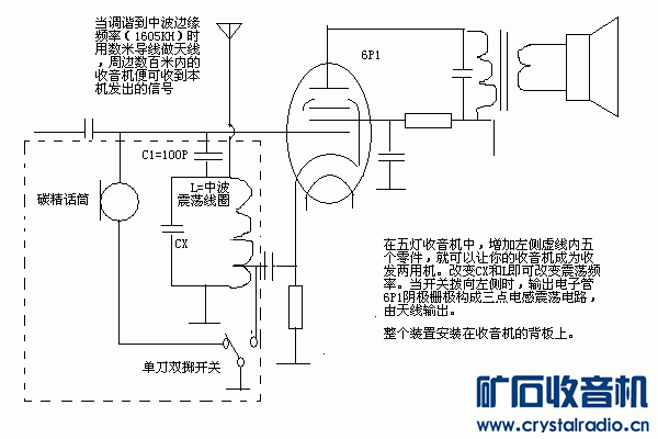

请看置顶有关发射的说明.因国家在频率管理有一整套法规.象你这样的AM中波数百米的发射.是会严重影响他人.要是有邻居告发中波收音受干扰.那你的机很可能会被没收的.一般这些违规实验以不超过自家范围为妙.因为这样就不会影响他人.也就不会有告发者了

 楼主| 发表于 2012-12-2 21:02:40 | 显示全部楼层
这是在1975年做的一个实验,过去、现在都是“非法”的。
当时几位无线电爱好者做试验,是把发射频率调到中波的“边缘”频率,比中波频率低端520kHz再稍低点,比高端1650kHz再稍高点,同时稍稍拉宽收音机的频率范围,比如将中波接收频率拉宽到505-1665;试验时放在“广播段外”进行,同时不接入高效天线。需要说明的是,当用低段频率,比如在510kHz发射时,因二次、三次谐波的辐射,收音机在1020kHz和1530kHz处均会收到弱于主频的信号。

碳话筒若引长线不会破坏震荡条件吧。
正如您说的这是集调制/振荡/发射于一身的东东.那话筒的输出电压又怎能和这个功放管匹配呢?明眼人一看就知道
那话筒失真达30%这是人所共知
请看这个【立体声】发射失真极小.可任何线路输入.对天线要求少;IC;   BH1417F   上网查查资料便知
