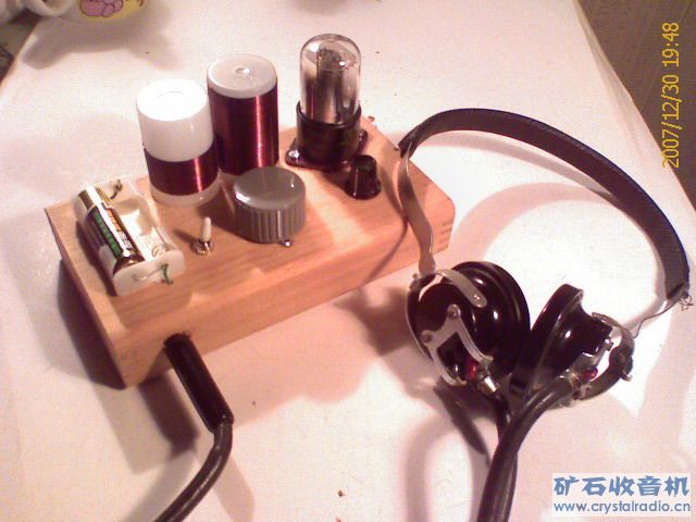

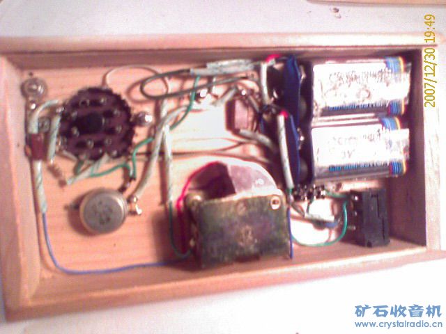

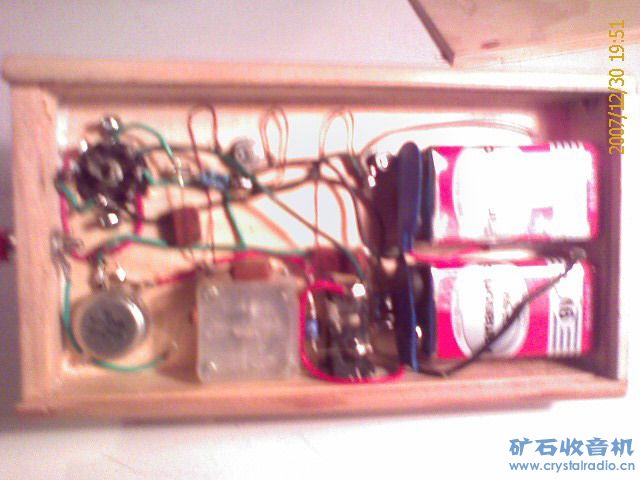

本人自己DIY了两台单管机,一台用2P2管,一台用1A5管,很普通的低乙电线路,(人参盒两只做底板,135柯达胶卷筒绕线圈,用高扼圈)1.5V,18V,高阻耳机。性能良好,自评为三等奖。特报请版主批准。(详情明天告知)

谢谢各位厚道朋友!我是抛砖引玉而已,前"电子管单灯机制作大赛"我想:可分为三个组~~~高级组=[精品组] 中级组=[外差组] 初级组=[再生组] 我以上的两台作品自评为初级组三等奖:[不好意思,报请版主老师审定]         根据我的实验:2P2机的低压性能要优良,1A5的灵敏度好象要高一些,但在同样的低乙电下,2P2机声音明显要响,稍强的电台信号1A5容易失真,而且1A5机的再生圈要多绕些,不然再生不够,看惯了2P2,相比较:1A5的外型古朴,比较耐看~~~供朋友们参考!
