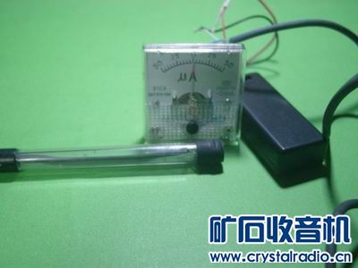

我们玩耳机时需要一个高斯计,可以用一粒线性霍尔,一个正负50μΑ表,3V电池自制。

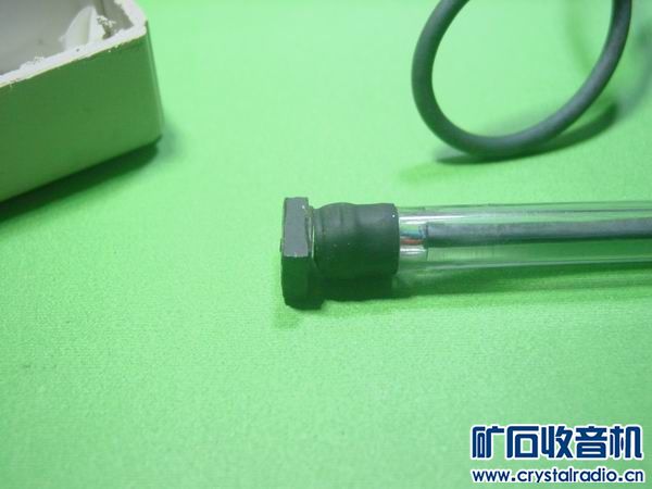

N极
S极
 楼主| 发表于 2012-11-30 06:57:29 | 显示全部楼层

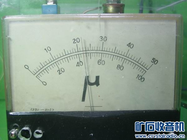

强度
 楼主| 发表于 2012-11-30 06:58:22 | 显示全部楼层

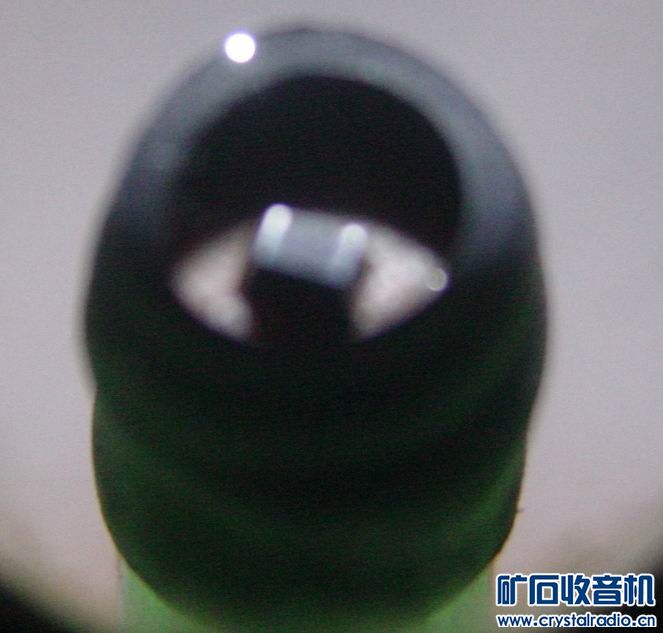

霍尔元件

高斯计的定量:找一块知道高斯的磁铁,加个500k电位调准。
