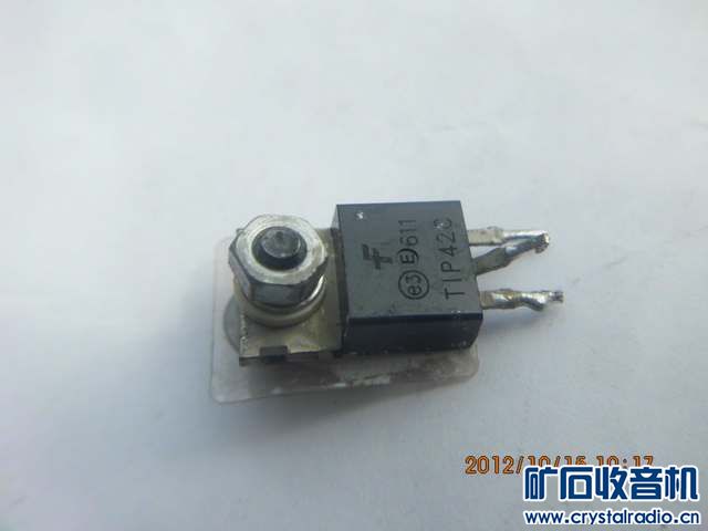

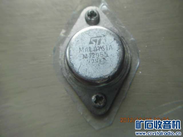

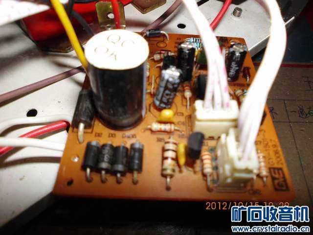

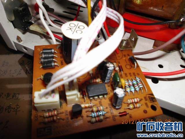

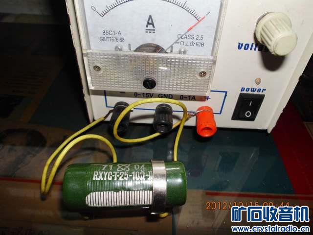

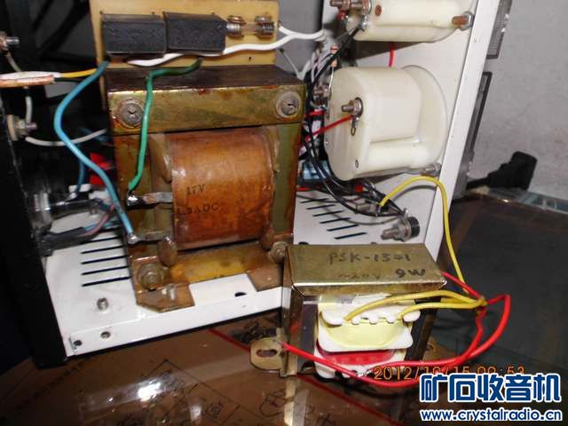

IMG_0029.JPG IMG_0028.JPG IMG_0026.JPG IMG_0024.JPG IMG_0005.JPG IMG_0003.JPG IMG_0002.JPG 废品店10元收的维修电源,故障为保俭丝座引线虚焊,重悍引线后在输出端接上25W10欧可调电阻负载测试,发现由于电源变压器功率太小,当调高输出电压时变压器次级电压下降佷多,找出一个黑白电视变压器换上,次级电压下降问题已解决。但又发现功率调整管TIP42很烫,拆下TIP42换上D7312C(放大值50)加2SA1015(放大值100)组成达林顿电路换上,并加大铝散热片,发烫问题解决。但又出现一安限流功能消失,当输出电流达3A左右没敢再调大,分析原因可能是放大系数值引起,找出换下的TIP42测得放大值只有85,与换上的放大值相差巨大,为了证实找出一只MJ2955(放大值为120)换上,限流电流值约1.5A,说明以上判断是正确的。现在的又一个问题当功率调整管损坏后,换上同型号的管由于放大值不同也可能不合适,会产生选管困难,采用什么方法可以解决?用减小功率调整管基极电流方法试试,即在基极回路串入一只6.8K电位器,实测电流从300MA至1.5A间能无级调节,试验获得了成功。
总结一下:该电源由于内部空间较大可方便增大输出电流,只需换变压器及功率调整管,要增加可变限流值也很容易,只需在基极串入一只合适的电位器。手机维修电源牌子会有所不同,但内电路佷多相同都是以运放LM358加基准TL431为核芯组成。
