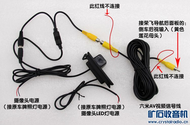

 楼主| 发表于 2012-11-28 11:54:23 |
这是一个倒车影像线束的示意图
发表于 2012-11-28 19:32:15 |
不要想得太复杂了,摄像头的工作电流只有200到300MA,完全不必加什么继电器。倒车灯亮摄像头同步工作。并输出高电平来触发显示器AV转换罢工2。
发表于 2012-11-28 21:29:14 |
首先你的车载导航必须有倒车后视功能, 摄像头和倒车信号是从倒车灯的正极上取的信号,挂上倒车挡后,倒车灯亮,摄像头得电同步工作, 视频传给导航,视频线上的控制线连接倒车灯正极,倒车灯亮后导航也会同步得到倒车信号,把视频切换到倒车上,完成显示,这一过程就是挂挡后1秒内完成。没啥高科技的。
发表于 2012-11-29 10:49:00 |
无烟男人 发表于 2012-11-28 21:29
首先你的车载导航必须有倒车后视功能, 摄像头和倒车信号是从倒车灯的正极上取的信号,挂上倒车挡后,倒车灯 ...
非常正确。但一般情况下不用倒车灯上的电来直接供摄像头的电,而是从车总电路保险盒中取一路电来接线,到车后再通过继电器来驳接到摄像头,倒车灯上的电只接继电器线圈。这样做的目地是让摄像头有一个稳定的、压降最小的供电源,以免显示器出现有花纹、不稳定的图像,并减小倒车灯线路的负荷。
我现在的这台车就是装有继电器的。刚装时,装影机的师傅就是直接接在倒车灯上的。结果我用了两天,后视图像有跳耀性花纹,有时挂了倒档后又半天不见图像,有时倒车图像显示得好好的突然又没有了。后返回找到该师傅,加装了一个继电器并从车前保险盒内引出电源到后箱,就很正常了。继电器接好线后,用AB胶将继电器及接头裹成了一个球状,又结实又安全。
发表于 2012-11-29 18:19:50 |
湘斜阳 发表于 2012-11-29 10:49
非常正确。但一般情况下不用倒车灯上的电来直接供摄像头的电,而是从车总电路保险盒中取一路电来接线, ...
用继电器从主回路上取电有些繁琐,增加车内布线。从倒车灯上取电出现干扰,首先看看是不是视频线和摄像头接地不理想?模拟信号传输很讲究接地方式,有些时候是导航安装的时候太接地接法太过于简单,就近接在仪表台螺丝上都会出现这类问题,再者就是出现双头同时接地,即导航接地,摄像头也接地,视频传输信号先没有做底线隔离,导致视频信号被屏蔽线上的地线交流压差破坏信号也会导致。一般来说这种问题都可以归结到信号传递不良的问题上,用增加取电线的方式实际上是变相的接了一根地线来改善原来的接地不良而已。
发表于 2012-11-29 22:09:13 |
无烟男人 发表于 2012-11-29 18:19
用继电器从主回路上取电有些繁琐,增加车内布线。从倒车灯上取电出现干扰,首先看看是不是视频线和摄像头 ...
嗯,可能你分析得有道理。我的车可能有点不一样,后尾箱接灯处,有一个专门接地点,左右一边一个,连接车身的,后尾所有灯接地均在这上面。应该属于一点接地方式吧。但开始是试了的,实际效果不行。我分析我的车应是倒车灯灯泡耗电而引起的电压降,而造成显屏不良。

发表于 2012-11-30 13:07:43 |
湘斜阳 发表于 2012-11-29 23:15
刚突然想起呵,我的车载DVD是路特仕牌子的,在该产品说明书的接线图中明确画有继电器接入摄像头。路特仕是 ...
嗯~我也是用的路特仕,没见说明书上有图就一接线端子功能说明。如果说是倒车灯炮(规格一般是12V21W)开灯后,灯泡电流导致地线压降大引起摄像头故障的,我感觉有点说不过去,如果1~2个21W的灯泡在线路上有如此之巨大的损耗,那车辆用线规格肯定偏小到不能理解,汽车常规控制线用线最小是0.75平方毫米的腊克线,而且您这还是有一部灯分是LED的,如果设想一下,别的车车尾全是常规灯泡(更正一下只有车头远近光大灯是卤素灯泡,别的都是普通灯泡),包括外廓/刹车复合灯(5W/21W)、雾灯(21W)、指示灯(21W)、倒车灯(21W) ,在某些情况这些灯同时发光的时候,总功率可达89W,地线上承载的电流就有约7.4A左右,这样回流地线用0.75的线也就是刚刚合适,一般车子会用到1~1.2平方毫米的线配合多点搭铁方式来提高地线的安全载流量,这个多点也就是您看到在灯线附近的接地螺栓。原车上的地线布置是合适、合理、够用、安全的;但是我说的摄像头地线和DVD地线不是简单的考虑直流负极回路,这里的地线还要考虑到交流信号(视频信号就是一种交流电)的接地与交换的方式,直流接地不能简单的换等交流信号接地,但是交流信号接地完全可以胜任直流接地,这个问题是随着交流电的频率提高而越发明显的一个现实问题,视频信号比音频信号的频率高很多很多倍,所以这个稍微考虑不周到就可直接影响图像质量。说明书上所画的附加继电器方式,虽然表面上看是从电源源头取电给摄像头,但是我觉得更深层次的意义是独立建立一条交流信号地线达到避免干扰的问题,因为在信号系统中直流的正负电源线对于交流信号是等效的。都可以作为交流参考点作为交流地线。这里就涉及到信号系统方面的知识点了。 但是这些东西不是常规汽车维修人员能全面掌握的,当在给您的车辆加装的时候就遇上问题了,维修人员不能够用这些知识点去解决您车上固有的问题。所以只能用最直白的方法来解决,导航厂家在印刷说明书中也考虑到了这个技术瓶颈,所以通过多印电路的方式简单而方便的解决了干扰。
