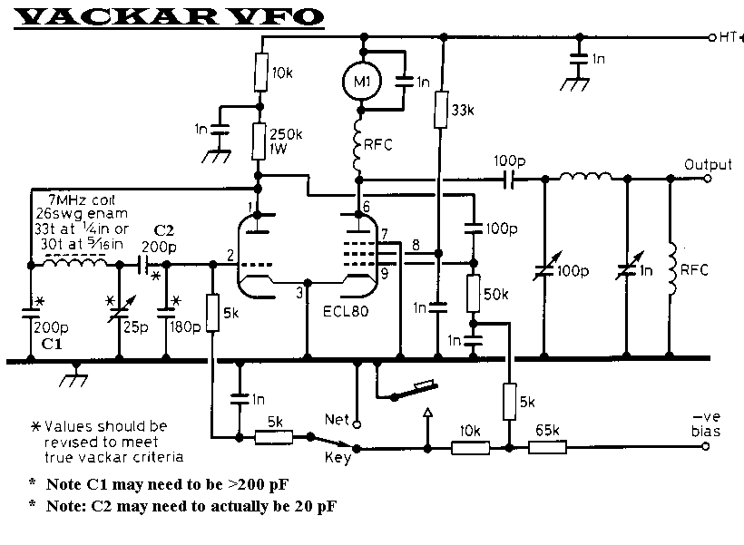

Vackar Oscillator
http://www.qsl.net/va3diw/vackar.html

e3po 发表于 2012-11-27 16:40
Vackar Oscillator
是的。从电路形式看,和皮尔斯有点像。这个电路的好处在于,输出电容并入了T1的LC选频回路,并通过1pF的电容进行了隔离。因而对相位反转电路影响很小,同时,输入信号经过C0和C1分压后再经过C2和C4二次分压,最后注入栅极。由于输入电容与C4进行并联,因而输入电容的变化影响也较小。
 楼主| 发表于 2012-11-27 17:19:59 |
Vackar Oscillator
vankar电路对输出电容的处理是对Π 型电路的右侧端(三极管的集电极)使用了较大的电容,降低输出电容对Π 型电路的影响
我这个电路是进行隔离,输出电容并入LC选频回路,进一步降低影响。
vankar电路输入端采取了电容分压并在调节频率的过程中保持分压比不变。输入电容并入分压电路
我这个电路采取了类似的方式,不过是采取两次分压,输入电容并入第二个分压电路
franklin电路的特点是采取大的放大倍数,输入输出采取很小的电容进行隔离。
我借鉴了他们的做法,但由于FET放大倍数有限,输入耦合无法降低到很小的程度。如果使用c3355双极型三极管的话,耦合电容应该可以进一步降低,从而进一步降低输入电容对电路的影响。
