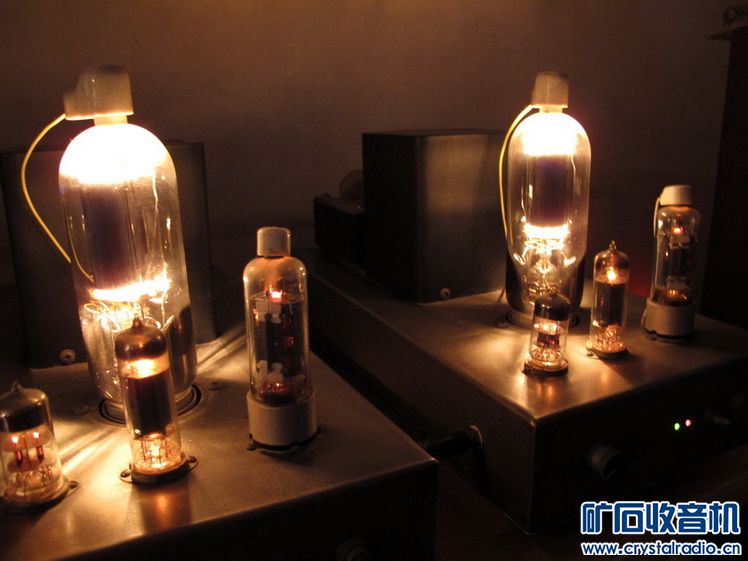

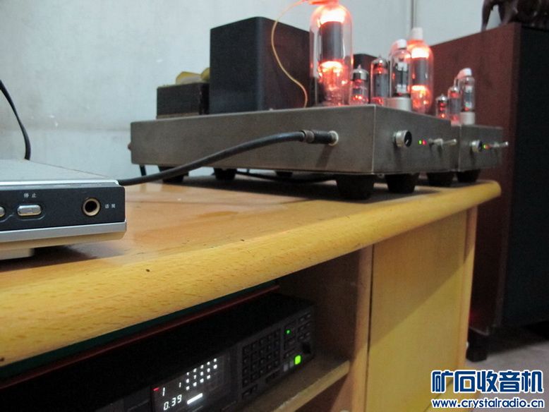

这对单声道功放器是我在2004年制作的,现在另一位朋友家中服役。每声道用了一只805功率管,供电电压1000V,工作方式是单端甲2类,输出功率达40W,第一级的管子是6N3、第二级的管子是6P14 、第三级的管子是6P13P。线路图都是典型的 ,输出牛铁芯为舌宽38MM、叠厚70MM。本机的声音特点是高中低音比较平衡、柔和,速度感适中,  适合普通家庭欣赏音乐。可惜朋友的照相技术有点缺陷,未把机子的全貌照齐全,这是一个遗憾。机箱是用不锈钢材料制作的。可惜的是朋友要来点新花样:即在机箱表面搞个什么拉丝工艺,结果是弄成了黑铁皮的摸样,样子难看死了,后悔也来不及了。这又是一个遗憾!但声音的表现却不俗。好听就是最大的满足!

6P13阴极输出???   应该不错
还有一事,只是心中疑惑,坦言说出,楼主勿怪:为何 非得用甲2状态? 我个人觉得能用纯甲1 还是比较好的。难道就是为了获得较大的功率?

回复海河版主先生,
1、本机所用的6P13P确实是用于阴极输出。本人在上世纪96年间制作的第一台805单端甲2类功放中的阴极输出却用了6P3这个管子。这第二台机器为玩点新花样而用了6P13P,其前两级管子也不同于第一805功放中所用的管子。
2、书本上所讲的什么纯甲1或纯 甲2状态的知识,本人虽看了一些相关书籍有些印象,时间长了也忘了七七八八 ,故确实还是不太了解。就像您说的:目的就是为了获得较大的功率 ,多谢您的关注。
3、虽然本人这么多年制作了三十几台电子管功放和前级(功放的输出功率从几瓦到三百瓦均有,包括七台电子管前级放大器),但在电子管方面的理论水平还是很有限的,如有可能的话,我还是真心想请教版主以805单端纯甲2类或纯甲1类功放为例,讲授关于纯甲1和纯甲2类如何区分和两者如何相互转换等方面的基本知识。万分感谢!

供电电压1000V,对于机器的线路安全和输出牛的安全是一个大的考验。
发表于 2012-11-27 11:19:29 | 显示全部楼层
原来805点起来是这么亮!悄悄问一问,6P14推不动805吗?
 楼主| 发表于 2012-11-27 11:25:10 | 显示全部楼层
6P14推动805完全能胜任。
