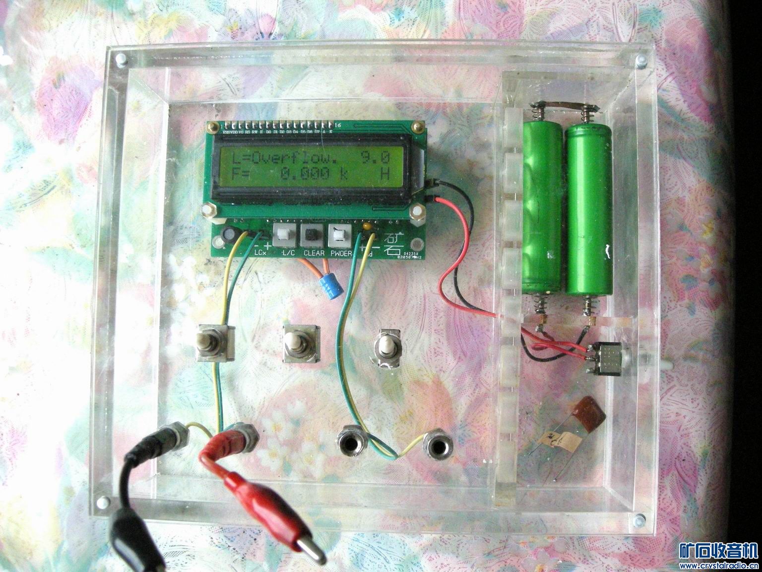

好资料。收藏了。感谢小许老师及聂老师,为矿石机爱好者提供了技术平台。    等我DIY表壳后,也可玩测量了。
