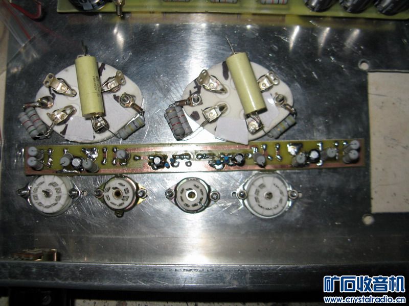

电路主体为6J1前置放大(前置级为选装项)、6N1推动、FU7功率放大。弄出这么个奇怪的组合,源自订购的半成品机壳和手上现有元器件。淘宝上订购了一个半成品机壳,本打算做6N1推6P1电路。机壳到手后发现比想象的大,6N1、6P1摆上去显得很空旷。正好手上还有几只FU-7,打算加码做个6N1推FU-7的电路。同时保留两个6J1的安装位置,这样做出的电路就是前级J1、推动级6N1、功率放大级FU-7这么个组合。音频信号输入设为两组,低电平输入端接6J1栅极,CD等高电平信号源接6N1栅极(使用常见的高电平音源时,可以切断前级供电,只用推动级和功率放大级),音量电位器设在6N1栅极。这样设置其实就是一部合并式功放了,可以适应不同信号强度的音源,也可以酌情在6N1前面加入音调调整电路。制作过程陆陆续续持续了20多天,总算弄得差不多了。先上两张装好后的外观图片:

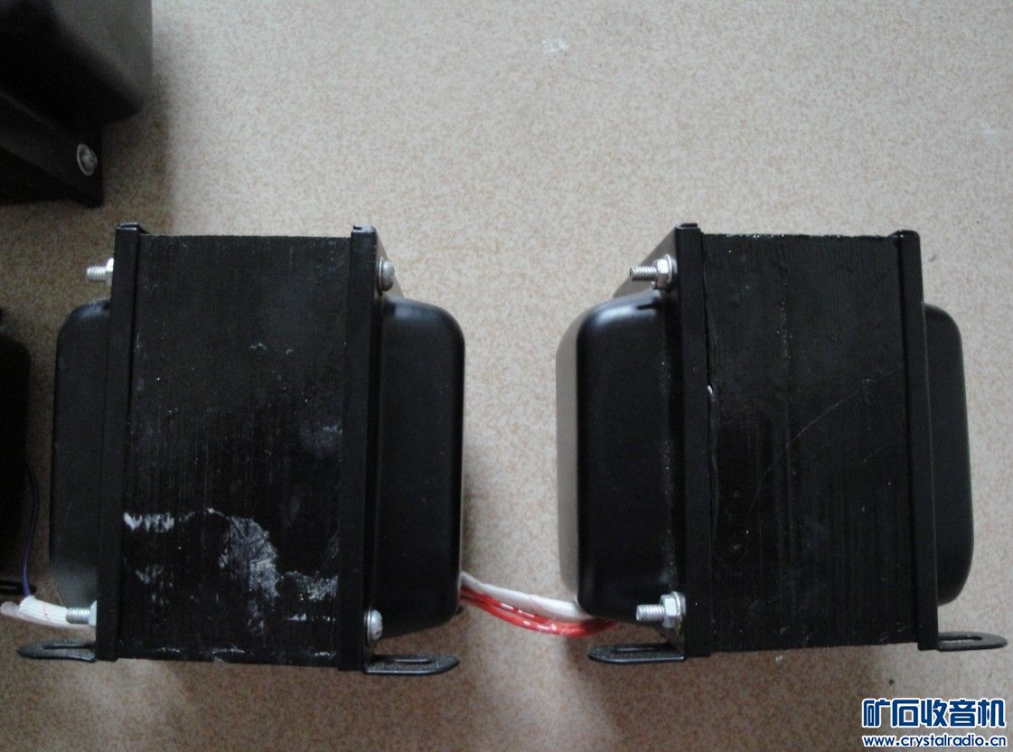

电源变压器功率250W,绕制时铁心的余量选大了,线也用的粗,一只电源牛就好几公斤重。持续烧机5小时变压器微温。
输出变压器为订购的成品,EI-66铁芯,叠厚33mm,重1公斤左右,持续输出功率10W。

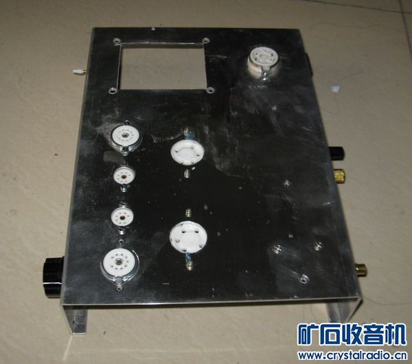

制作过程:

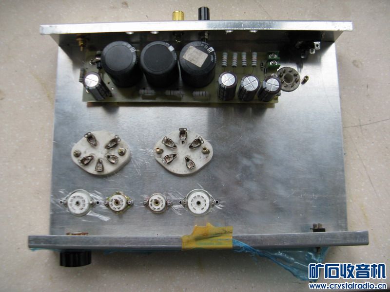

1、确定开孔位置
2、钳工手艺完全外行,开这几个孔用了一晚上的时间!做这台机器几乎有一半的时间耗费在机壳上。
3、开孔完毕的机壳。

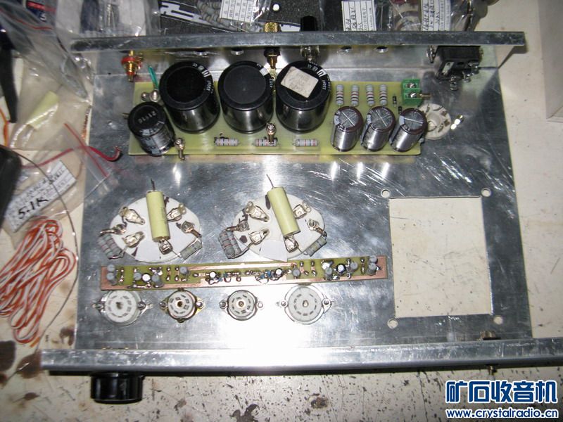

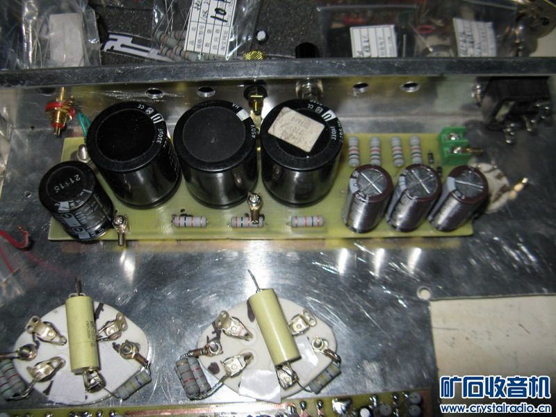

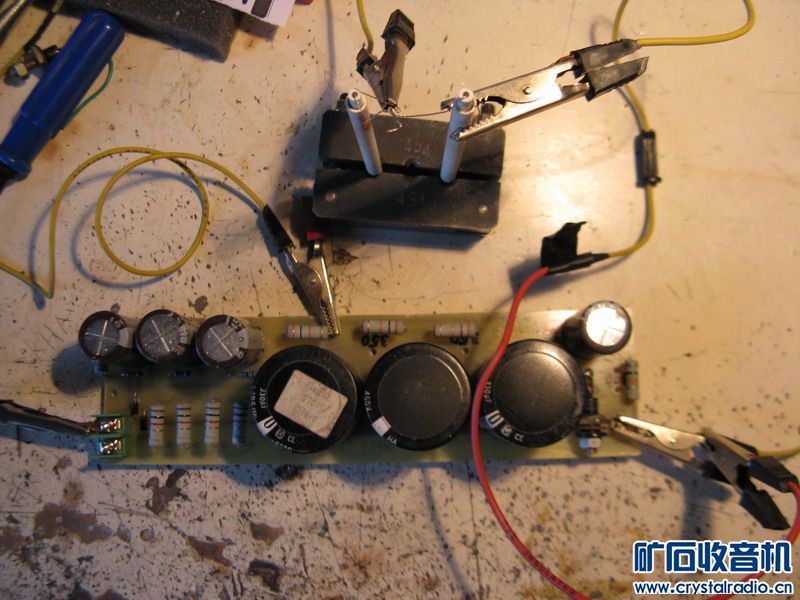

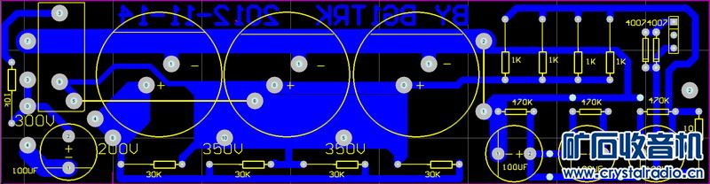

4、电容用的比较多,电源电路设计了一块PCB。

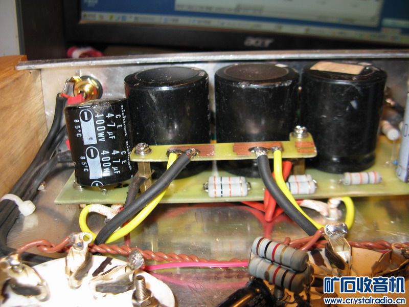

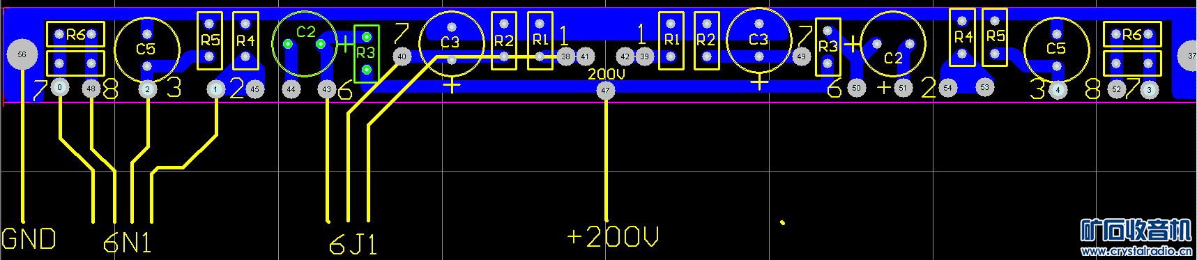

为适应胆整流管的特性,第一级滤波电容为三只100UF串联,用4007整流时这三只电容可改并联。第二级滤波电容为两只330UF并联,容量用的比较大是因为担心缺少电感,滤波效果差。FU-7第二栅极需要的300V电压为主电压经稳压二极管降压后提供。电源板输出350V供FU-7、6N1,300V供FU7第二栅极,200V供前置级。板上留有晶体整流管的位置,手上就一只寿命快到期的5Z3,等它玩完后就用4007整流。腐蚀制版比较麻烦,顺便做了一块前置级、推动级PCB。
焊成的电源板,测试、老化
5、将电源板、信号板装入机壳并逐步焊接原件。
6、焊接完成后机壳内部的样子。
电源板设计时没考虑807辫子的焊点,只好又做了一块“补丁”。

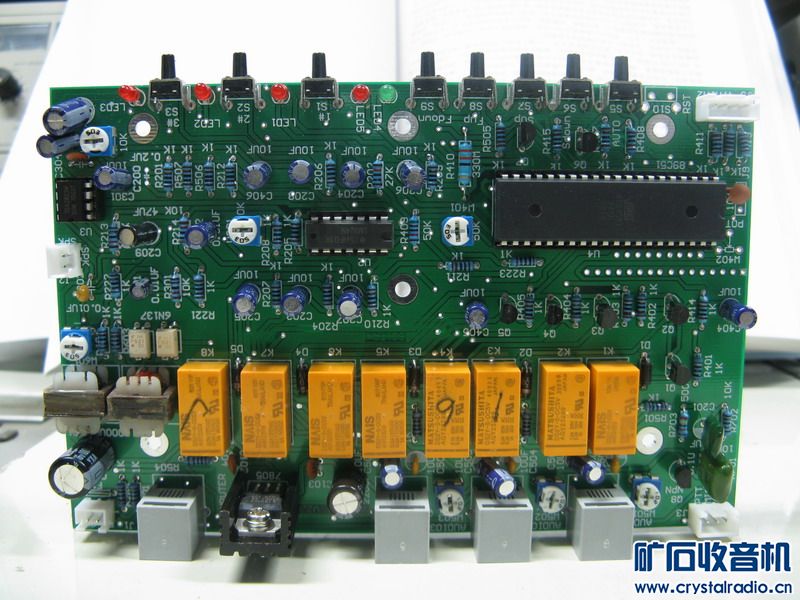

电脑-电台控制器,可以通过电脑控制四部电台的工作,实现满扫描电视、RTTY、自动CW发射和译码。还为连接的四部电台提供了另一个操作界面,可以通过电脑耳麦和鼠标控制任意一台或全部电台收发。通联比赛时,可通过电脑控制定时重复自动呼叫。板子本身内置自动键电路,配用手键或自动键键体即可实现CW收发,单键自动呼叫或其他提前内置的CW短语,可使用短波电台或调频电台音频模式玩CW。

输出牛太小..............太小了

输出牛太小了,我打算做的6P1单端牛已经是76片叠厚38了

 楼主| 发表于 2012-11-25 22:28:59 |
铁芯截面积7.62平方厘米,商家宣称是Z11片。取Z11导磁率上限,电流65mA,初步算了一下,低频下限能做到70Hz以下(对这玩意完全没经验,套用网上的公式,不知道对不对。),勉强能满足要求。长时间烧机变压器也没什么温度,起码安全上没问题。
这对输出变压器我也不太满意,急着调整电路,先用它装机把机器弄响再说,以后想折腾时再换。
 楼主| 发表于 2012-11-25 23:04:39 |
楼上是用经验公式算的结果,这对牛勉强能满足要求。
网上关于输出变压器的计算公式很多,到底谁比较靠谱搞不清楚。用另一个经验公式验算:
S=2*(根号P)=2*(根号10)=2*3.16=6.32mm^2
这对牛用的是EI66硅钢片,舌宽22mm、叠厚33mm,截面积7.62mm^2
这么一算不但牛的体积没问题,参数反而有点超了。呵呵,不靠谱!
这对输出牛的问题不在体积,而是绕法有问题,暂时先这么用着,以后再换。
发表于 2012-11-26 08:35:21 |
bg1trk 发表于 2012-11-25 22:28
铁芯截面积7.62平方厘米,商家宣称是Z11片。取Z11导磁率上限,电流65mA,初步算了一下,低频下限能做到 ...
很难摸清是不是好的片子,一般我取10000左右的导磁率。另外楼主可以测量一下频响。正负1DB时的频率可以去到哪里/
半年前我绕的和FU7同级别的FD422单端牛,铁芯用的是29*55的截面积。

我年中时做的两头输出牛,这是制作过程连接http://www.crystalradio.cn/thread-288256-1-1.html

输出牛用96铁芯自己做吧。淘宝的输出牛效果不敢叫好。
