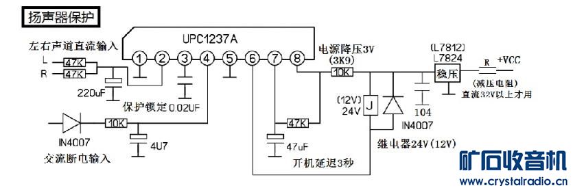

好文章在配个保护电路,

我觉得Q17,Q18上管担任波形的上半周放大,下管担任下半周波形放大,作为一个完整的对称的正弦波,放大倍数要必须要一致,配对。后面的复合管也必须做到配对,差分对管零点也需配对,最好是用复合管,温度漂移一致,OCL电路关键0点漂移对喇叭存在危险性,烧掉。所以必须加一个保护电路,保证喇叭不受0点漂移产生直流分量,而烧毁。

还是同意玩OCL电路,最好同时配上μpc1237保护电路,万一出现烟花现象,不光是有损失,直接影响的是心情。
