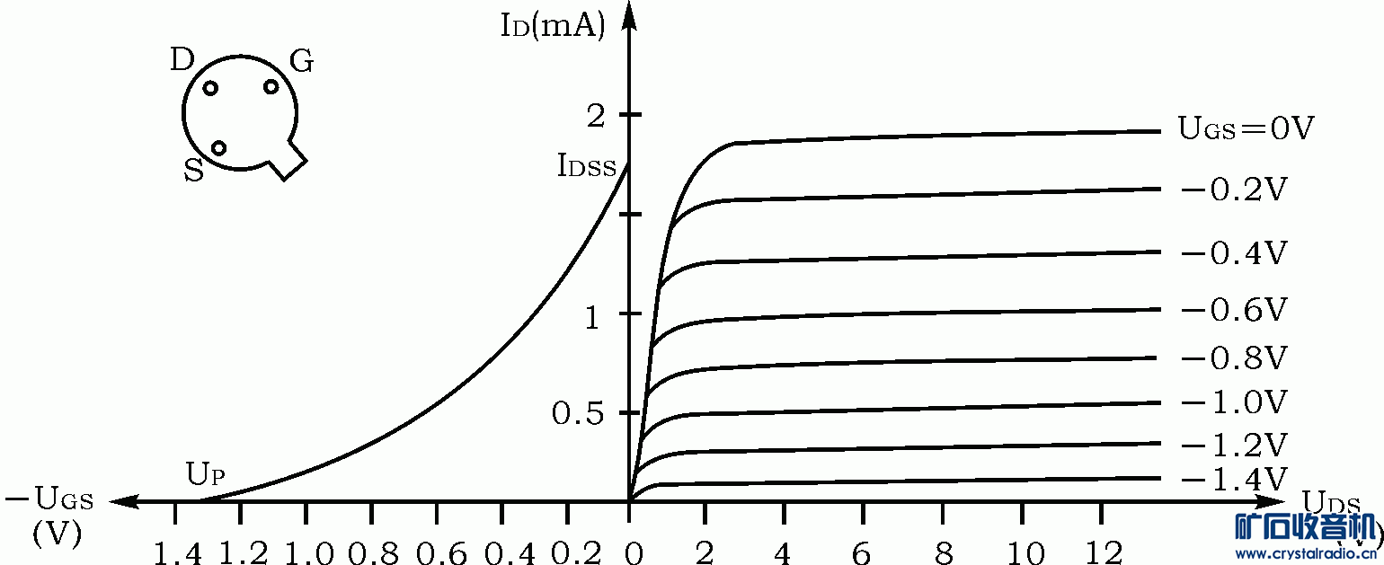

贴个图支持下
资料:

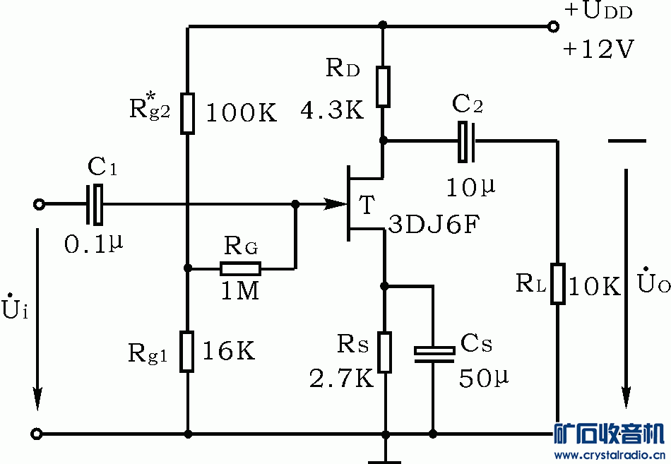

应用:

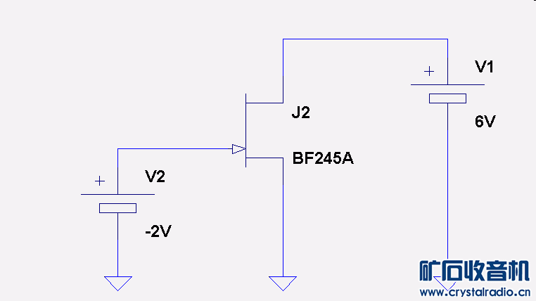

仿真:

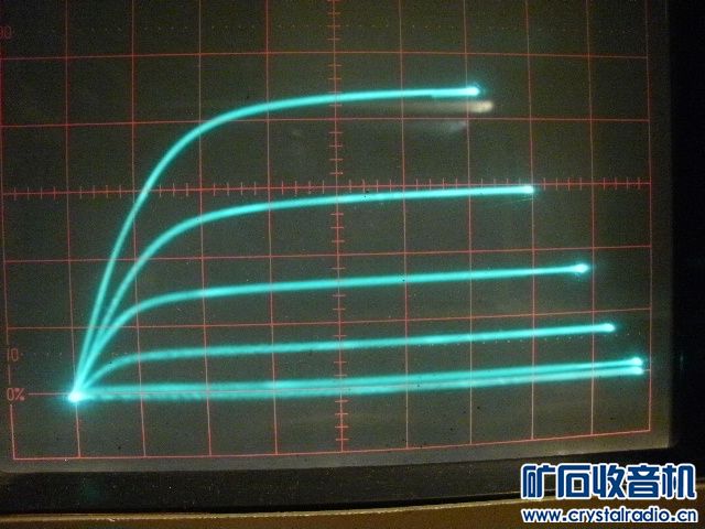

用新做好的图示仪测了一个3DJ7G,跨导比3DJ6要大一些。
X轴:每格1V;
Y轴:每格2.5mA;
G极阶梯电压:每级0.5V,最顶上一条是0V,依次下来是-0.5V,-1.0V,-1.5V,-2.0V,-2.5V。
