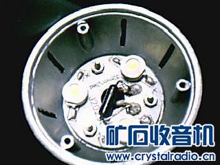

    我手头有一个9W3U节能灯镇流器,有3个1WLED,串联安装在一个散热灯杯中。
    DIY过程如下:
    1.在LED引出端反向并联一个整流二极管保护LED的反向。这一步不是必须的,但我认为对于DIY是必要的,
除非你自信永远不会接错LED极性。
    2.节能灯镇流器半桥两个三极管ce间各反向并联阻尼二极管1N4007。目的是在三极管由导通转截止时继续
为电感中电流提供通路,避免另一三极管反向导通过热损坏。
    3.节能灯镇流器磁环变压器两个次级的圈数由3圈改为1圈。目的是提高频率,增大电感的感抗,减小电流
,抵消因短路灯管引起的阻抗降低电流增大。
    4.卸下节能灯镇流电感,用0.27漆包线穿绕30圈作为次级,镇流电感就改成了变压器,装回原位置。
    5.节能灯镇流电感和隔直电容原接灯管端直接短接,拆掉启动电容,腾出位置安装次级整流二极管和滤波
电容。
    6.节能灯镇流器滤波电容端与LED引出端按极性连接,再将两者外壳连成一体。
    实测数据:
    输入:
    电流11.9mA
    由于输入交流电流是尖脉冲,脉冲持续时间的平均输入电压值近似等于桥式整流后的直流电压303V
    功率303*0.0119=3.6W
    输出:
    LED串电压10.5V
    LED电流260mA
    功率10.5*0.26=2.7W
    效率2.7/3.6=75%
