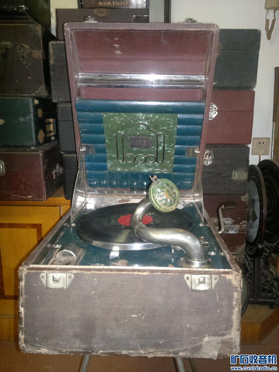

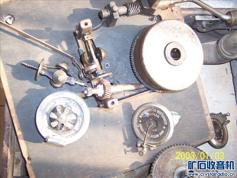

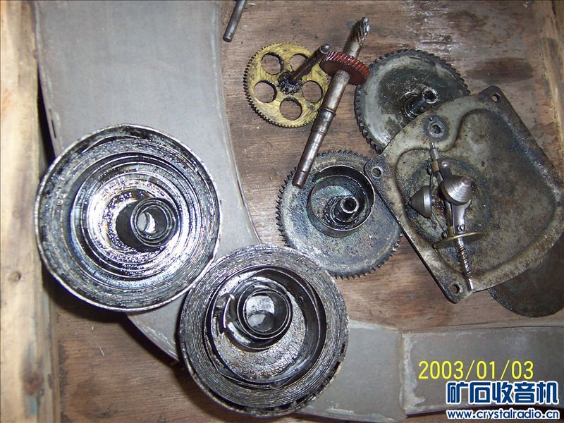

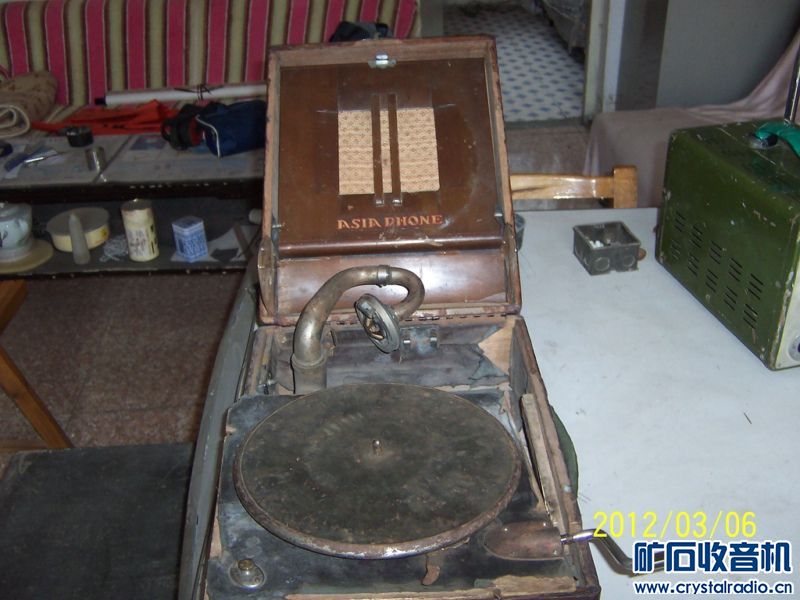

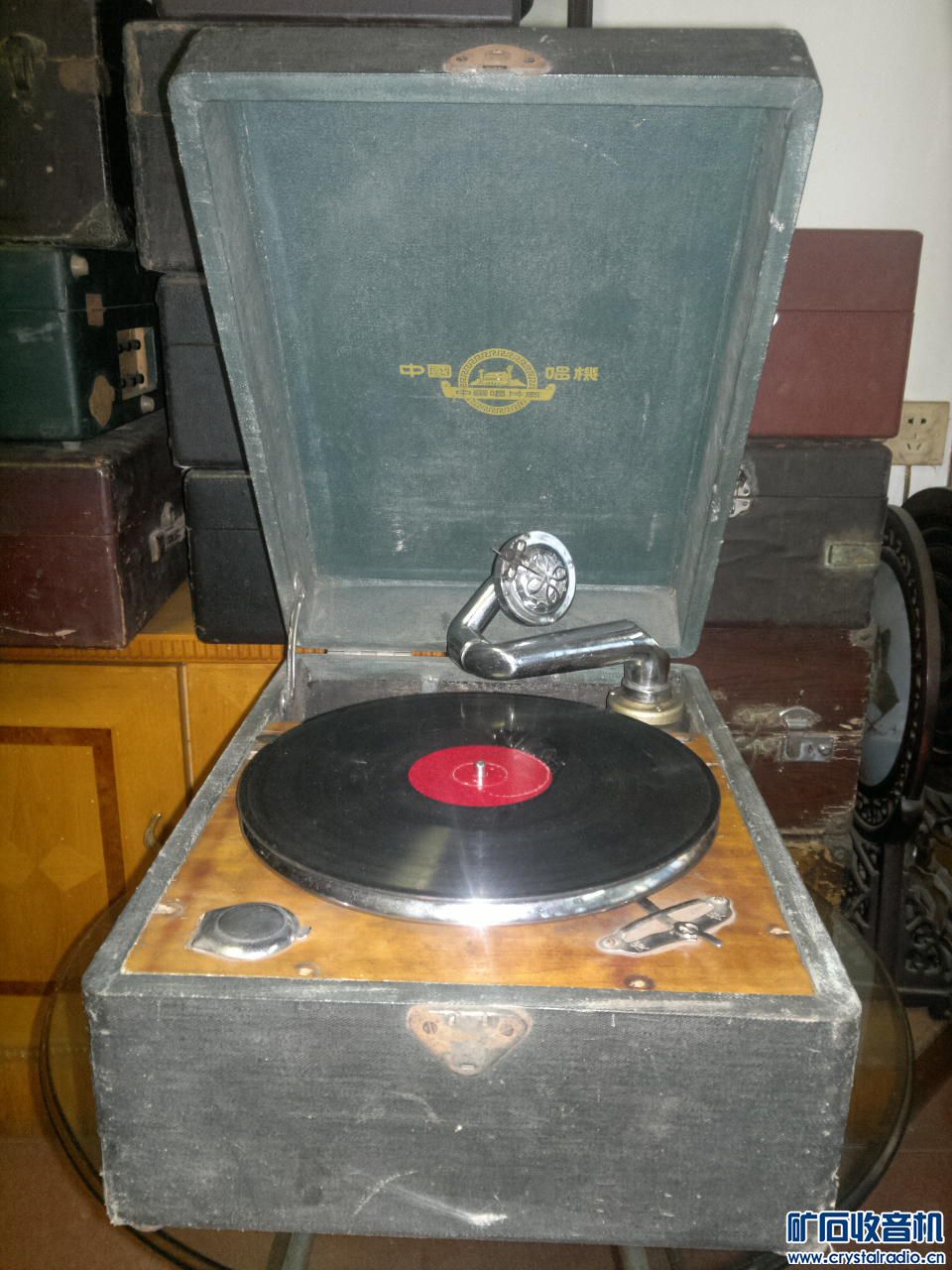

上个月一次性从资深坛友安男师傅手中购得4台手摇留声机,其中一台“高亭”,一台“中华102”,一台“中华103”,一台“Asia phone 暂且译作“亚洲风”吧。到手时都是拆散的零件,而且每一台都有多个小部件丢失,每台唱头都是不能拾音的,唱膜和胶圈严重老化。 散架的留声机零件2.jpg 经过一个多月的反复折腾和调试,终于又让它们展现出当年的时代声音。
机芯和唱头严重损坏的高亭留声机
机芯和唱头严重损坏的高亭留声机
散架的asia phone留声机
散架的asia phone留声机
散乱的一堆零件
散乱的一堆零件
丢失甩块的稳速轮
丢失甩块的稳速轮

维修完成的高亭留声机
维修完成的高亭留声机

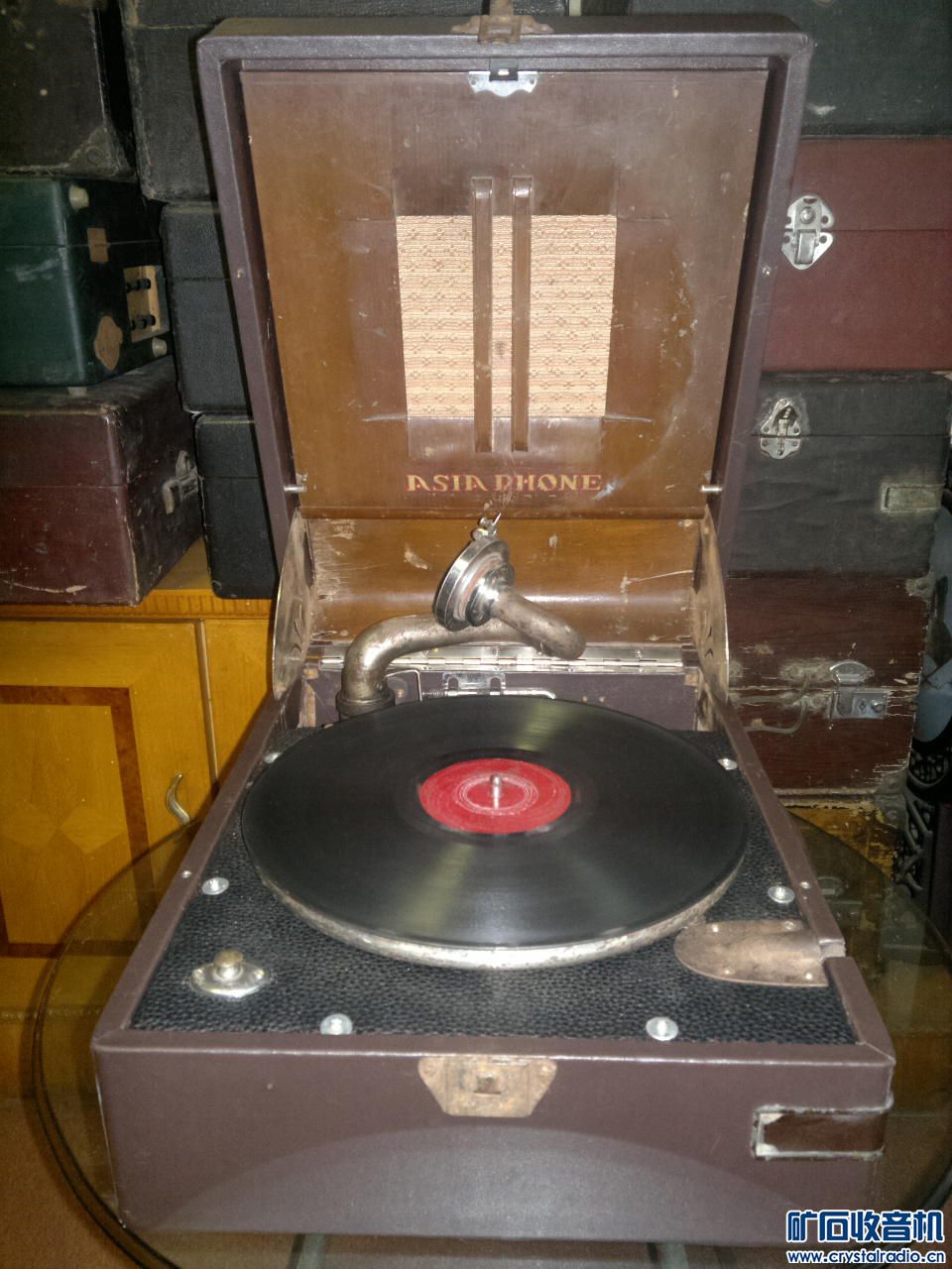

维修完成的asia phone 留声机
维修完成的asia phone 留声机

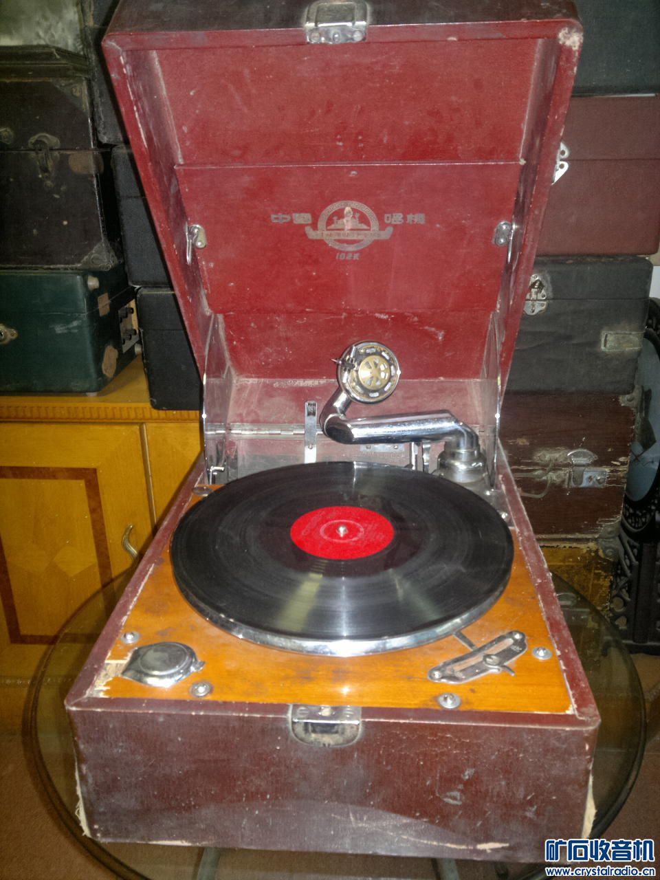

维修完成的中华102留声机
维修完成的中华102留声机

asia phone 留声机
asia phone 留声机

中华102留声机
中华102留声机

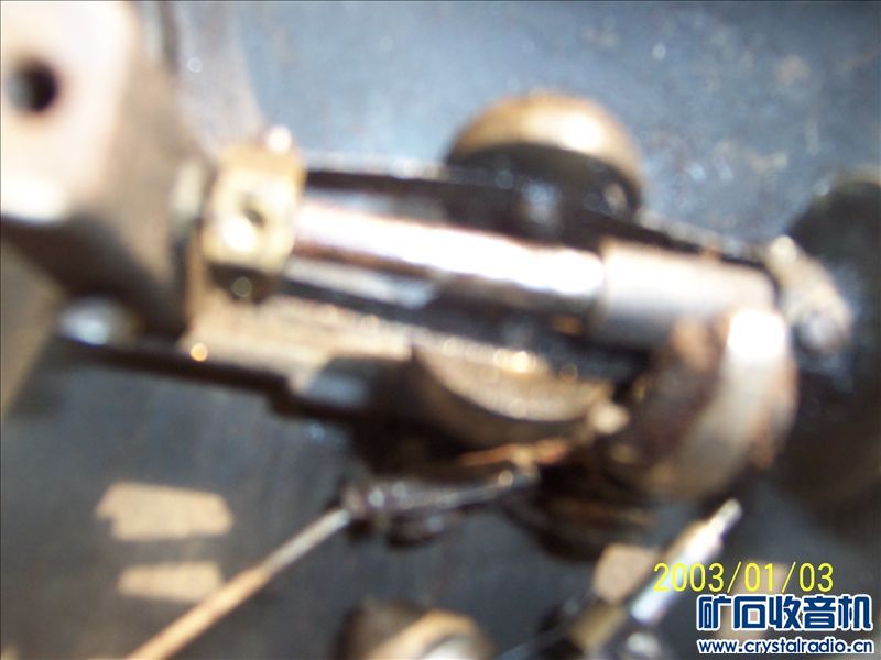

最怕是修复右下角这种断掉一边脚的唱头,又是打磨又是焊接的,费时费神,而且不一定一次就能成功,要反复做几次,太磨时间了!!幸好修复后它是音色最优美的一个。还有上面这个,唱针臂是不能拿出来的,就铸死在里面。两边也不是用螺丝固定的,头一次见,绞尽脑汁终于也把它修好了。左下角这个更要手工重做一个唱针臂。唉!!总之就是磨时间。
断掉一边脚的唱头修复后
断掉一边脚的唱头修复后
就是这个断掉一只脚的唱头
就是这个断掉一只脚的唱头

祝贺老兄的四台机器终于都发出了时代的声音,只是还得进一步的调整,第一台没有第二台的声音好,第二台没有第三台的声音好,第四台103的速度快了些,最平稳的是第三台102机。第一台中轴偏曲太大须费工夫调整。我要是有老兄的毅力就好了,进了几台都放那了没有搭理,都是发条和飞轮的问题。
