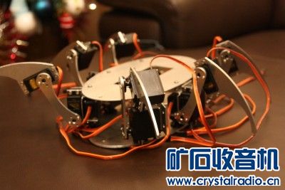

做个能够自己跑和跳的机器人也许是每个男孩子儿时的梦想。当然也是我的梦想。时光荏苒,随着年纪的增加,那个梦想已经渐渐的淡忘。忽然又一天,女儿对我说:"爸爸,我想要一个会跑的机器人。” 一刹那间,梦想又一次回来。

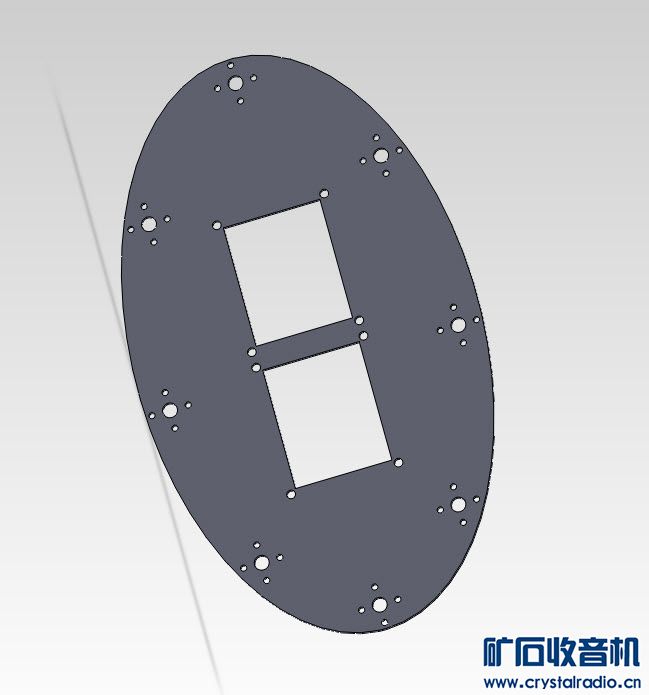

Solidworks 出图纸和模拟图
身体

再上一个3D 模拟图
在自己DIY的数控铣床上进行加工,用的6061 的进口铝板, 3mm厚度
购买的经典型号舵机MG995,开始组装。
看看俺漂亮不?

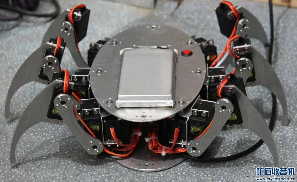

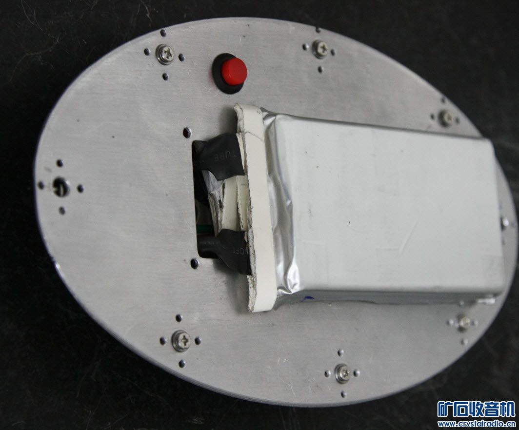

和同学要了两块8000mah 3.3V 的磷酸锂铁电池。动力强劲,今天让小虫子做了几个俯卧撑。晚上上图和视频。
 楼主| 发表于 2012-11-23 09:51:15 | 显示全部楼层
舵机板和布线已经完成
功率强劲的8000mah动力电池
安装好后摆个POSE
复位后的状态
站起来了
