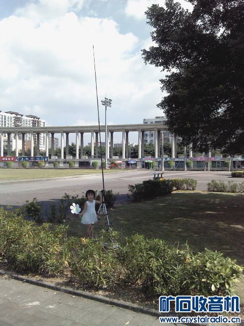

今日市民广场草坪上实测了一下2.5米的鱼竿天线,效果不错方便携带,有兴趣的朋友可以试试。
1)地线用3个螺丝刀插入土中,引3条地线合三为一接入便携式矿机。
2)天线塑皮电线绕在鱼竿上,电线下端接矿机。鱼竿为玻纤杆的不导电,下端固定在三脚架立柱上。离地大约一米。
3)支架为闲置的相机三脚架,固定在3个螺丝刀柄上,防止风吹倒天线。
4)预估电台直线距离大约20-30公里。。信号不算很强,单管机可以非常满意的收听到中国之声。
     试听结果:
             1)接天地线到便携式矿机的天线圈上,用压电瓷片的耳机试听,声音隐约。
              2)更换耳机为300舌簧耳机,配12伏特电源变压器,声音可以不费力听到,感觉还是小些。
              3)将天地线接在谐振线圈的两头,(不用天线线圈)声音大增,可满意收听。中国之声清晰,因频偏高端已经打到头能听见一小声电台,频率高端已经超出接收范围。中国之声信号可在变压器初级线圈产生40-70毫伏的音频交流电压。
               4)再换回压电瓷片耳机,声音只有舌簧耳机的70%左右。
总结:两米五的天线效果还是不错的!方便携带,户外首选方案。  简单的单线圈效率最高,最好用多抽头的来匹配天线接入点和输出点,以便达到最佳匹配。舌簧耳机还是声音大一些。
祝矿友们玩的开心。
上图片  :没有地线的图片 ,地线放在地上一截短线,音量是三根地线的70%左右。

有的钓鱼竿时玻璃纤维的,不导电,但高级的钓竿是碳素纤维的,那是导电的,可能会影响效果

摄影三脚架, 鱼竿都变成矿机的器材了, 去掉地线,扛着鱼竿试试, 一定也可以边走边听了
发表于 2012-11-24 21:38:56 | 显示全部楼层
鱼竿顶脑袋上当天线,人当地线,楼上的有创意!!
