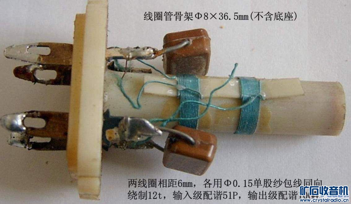

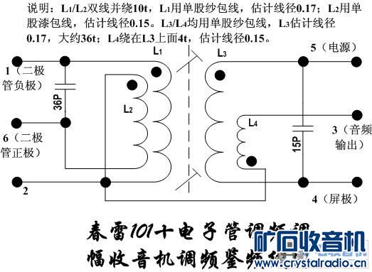

设想用10.7中频,二级中放。
中周用老电视中周改制。搞不懂阻抗匹配。。。。初次级该怎么绕呢?有没有相关资料可查?

装过电子管黑白电视机,忘了具体数据,要用电子管老中周,通道中周不要用,频率太高,且是紧耦合。应该用伴音中周,把谐振电容减小到原来一半,圈数不要变,中放管子是6JI。要注意是中放中周还是鉴频中周,不要搞混了。

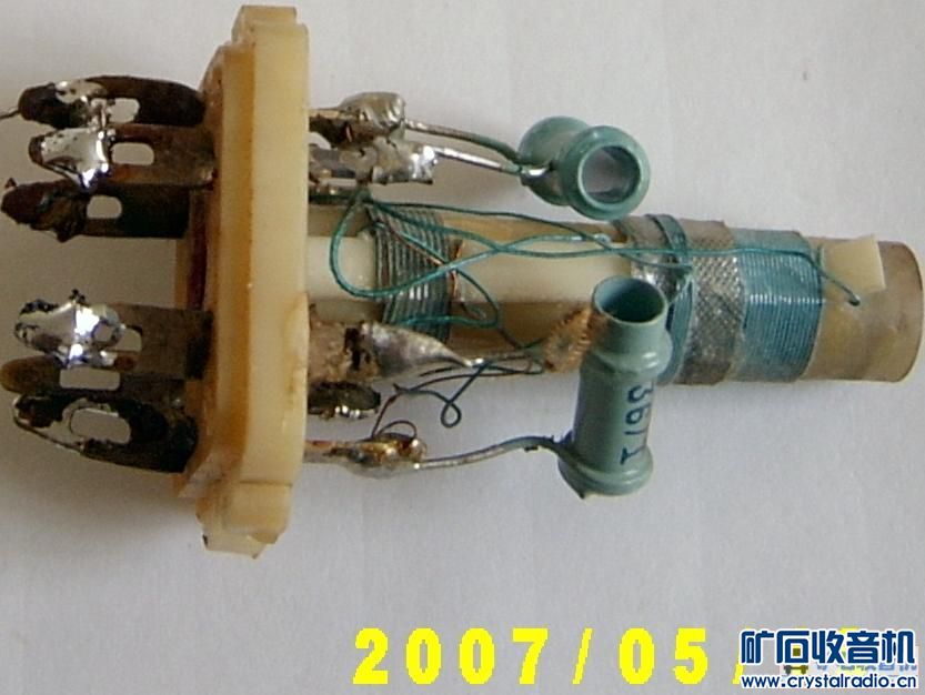

用电视机中周改绕,请参考一下春雷101的数据:
盛赞您的无私奉献!
