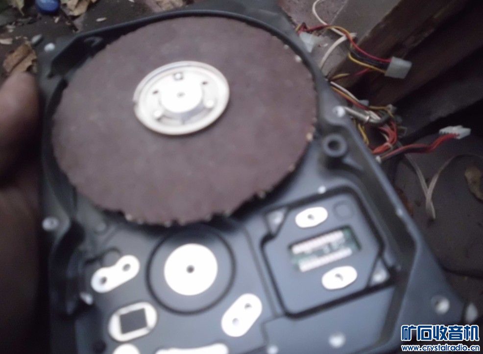

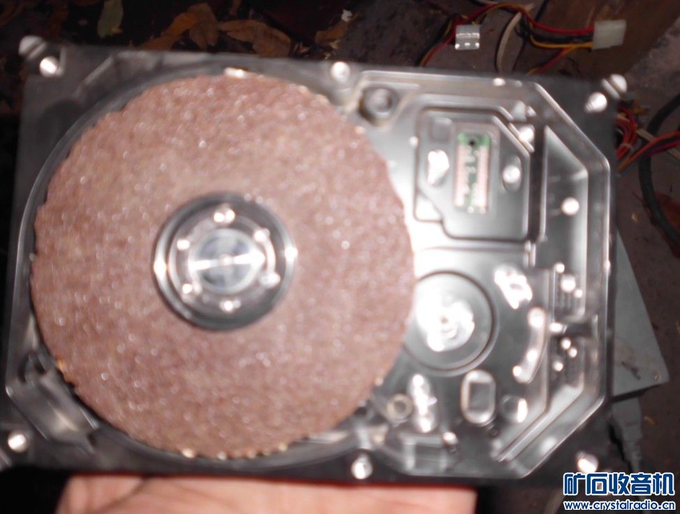

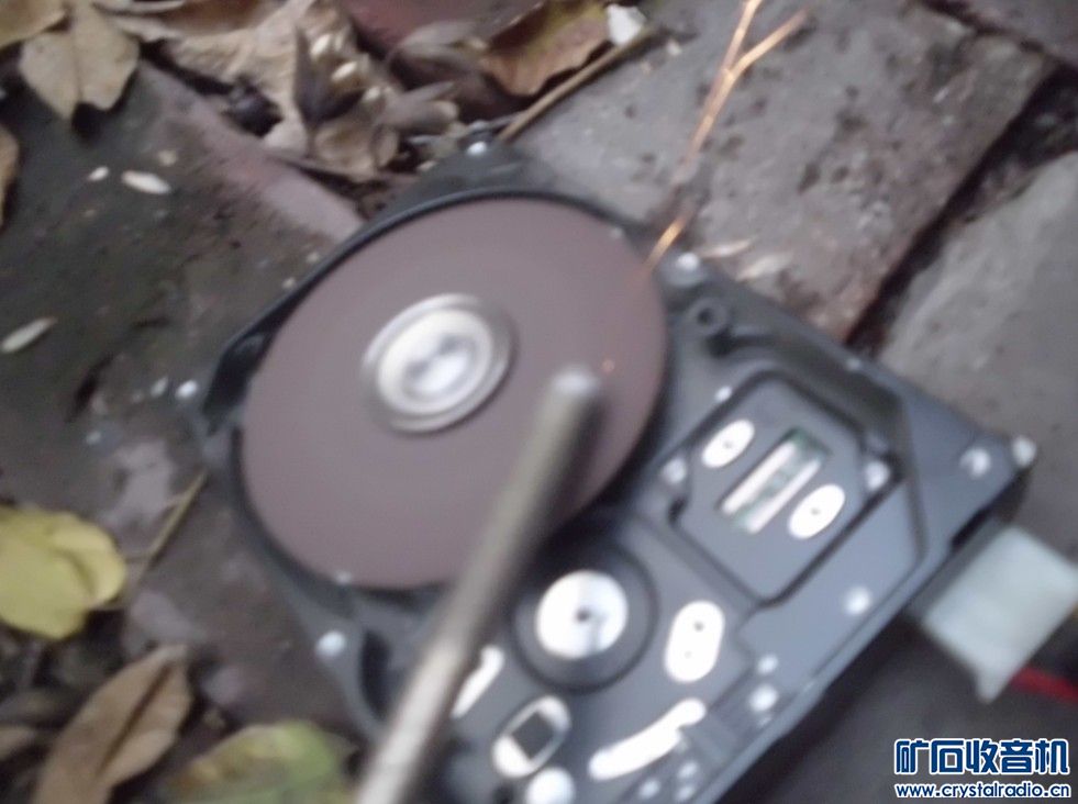

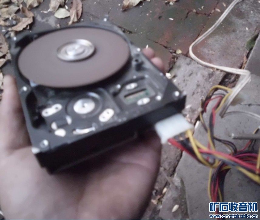

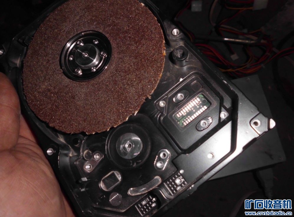

前两天回老家,做东西要用磨光机,但是找了一圈没找来!!
索性就拿坏硬盘做了个!!
自我感觉良好!磨小东西不错!!

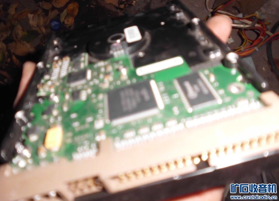

 楼主| 发表于 2012-11-16 07:26:44 | 显示全部楼层
bh3rhc 发表于 2012-11-15 19:29
改动什么地方可以指点一下吗 谢谢
找到硬盘的电机驱动芯片!查资料查出en脚!给接个高电平就可以了

 楼主| 发表于 2012-11-15 12:29:05 | 显示全部楼层
正常只转1分钟左右!但是稍微改动一下硬盘电路板就能持续旋转
