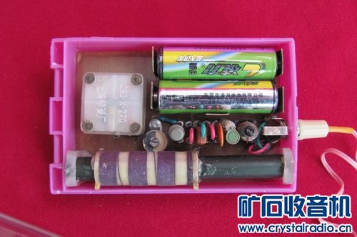

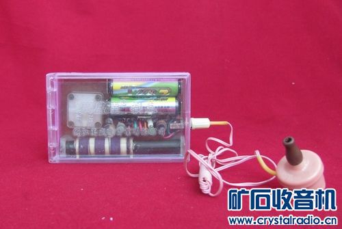

好在手里有一些老原件,3AG锗三极管和2AP9二极管都找到了,最难办的是机壳,找找百宝箱,找到一个扑克盒,外形尺寸:9.8X6.2X2.5CM,盖是透明的,正好可以看到里面的元件,很合适。

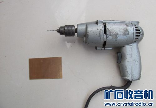

说干就干,利用星期六、星期天双休日,摆开阵势,最开始不想用铆钉,怕费事,后来一想,要复古,就来个彻底一点。裁胶木板,排电路版,打孔,钉铆钉….完全按照636单管机的布局。
元件筛选与制作:
机壳(扑克盒)                1个
拨盘                                 1套
商标                                 1个
三极管3AG1C                   1个
二极管2AP9                     2个
瓷介电容4700P                1个
云母电容680P                  1个
偏置电阻27K                    1个
磁棒(长90MM)              1个
磁棒支架自制                   2个
磁棒线圈是收音机上拆下来的    1个
磁棒线圈数据:用0.07X7漆包线,初级70圈,次级7圈。
可变电容270P                  1个
再生电容5-20P                 1个
3.5MM插座                       1个
发射极电阻10欧              1个
万里牌636耳机               1个
高扼圈是自制的,高频变压器骨架,用0.1漆包线,绕300圈,中间磁芯可调。   1个
电池夹自制                    5片(其中1片是防滑片)
铜铆钉若干

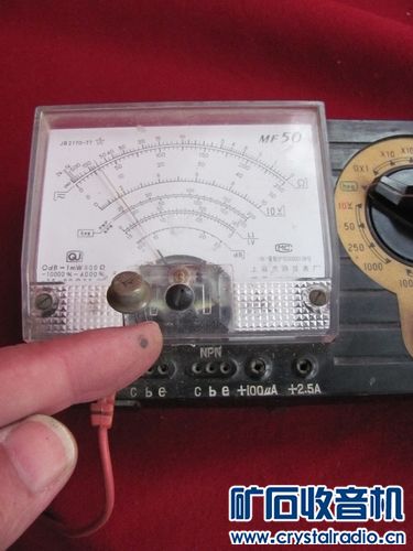

单管再生机,锗三极管最重要,放大倍数大约75倍比较合适,穿透电流要小,我用的是: 3AG1C三极管;二极管也要测量正反向电阻,2AP9最好;电容,要测量是否漏电,还要优质瓷介或云母电容。
元件上锡,元件脚套彩色塑料管,线路板,用约0.5裸铜线依图焊接。
    636原始电路没有再生,我加了个瓷介半可变,作为再生电容。
为了增加线路稳定性,在三极管发射极,串接1个10欧负反馈电阻,实践证明效果很好。
    调偏流:用100K电位器串接10K电阻,焊在偏置电阻处,将电流表接三极管集电极处,调到0.75MA,调节可变电容,听耳机,收到电台声音,调节再生电容,不啸叫,声音最大。
    实际收音效果:白天3-4个台好,清晰,晚上7-8个台好,清晰。

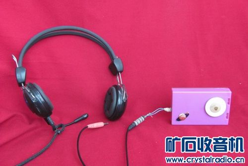

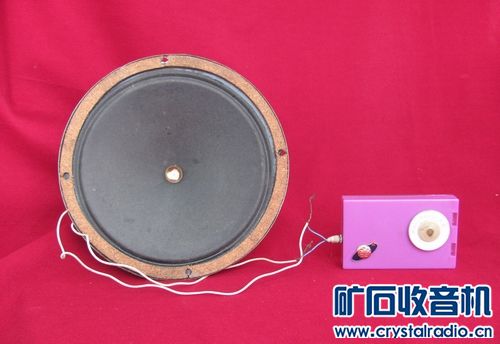

    换用多种耳机喇叭试听,万里牌636耳机最好,永光1500欧耳机也不错,八吋舌簧喇叭排第三,电脑耳机(50欧)排第四名。
