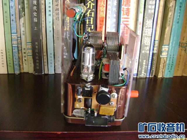

     这单管2p2机子,效果不错,白天接天线能收到几个台,晚上收台很多,晚11点前的“美国之音”11点以后的“自由亚洲电台”、台湾台等都能收得到,声音还不小。
    在这里一并感谢1971sam 朋友,因为这个diy是用他所发帖子的电源变压器作输出变压器的方法制作的。
    这个收音机实实在在让我过了一把怀旧瘾。当夜深人静时把玩收听,当耳边传来儿时熟悉的“鸟叫”声的时候,不由想起了无忧无虑、勤奋好学的已经永远逝去的学生时代,禁不住眼眼睛有些湿润......
     这机子可用高阻、低阻耳机和mp3小功放音箱收听,可插外接电源收听或给9v层叠充电电池充电。
   短波线圈是用的晶体管凯歌---4b15收音机的调谐线圈。

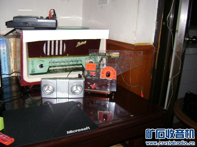

   拍了些照片作纪念,再发两张,以此怀念单纯无忌、风华正茂的学生时代。
用MP3小功放音箱收听
用MP3小功放音箱收听
   开始作的是中波机,因为电磁干扰太大无法收听遂改为短波机,由于读盘更换有些麻烦故而暂时没换,等以后有时间再换了。  短波磁棒摔断过是粘接起来的。
  谢谢楼上各位朋友!

MRBM 发表于 2012-11-15 06:32
不错 调试复杂吗
调试不复杂,只是确定调谐线圈匝数要反复试验。

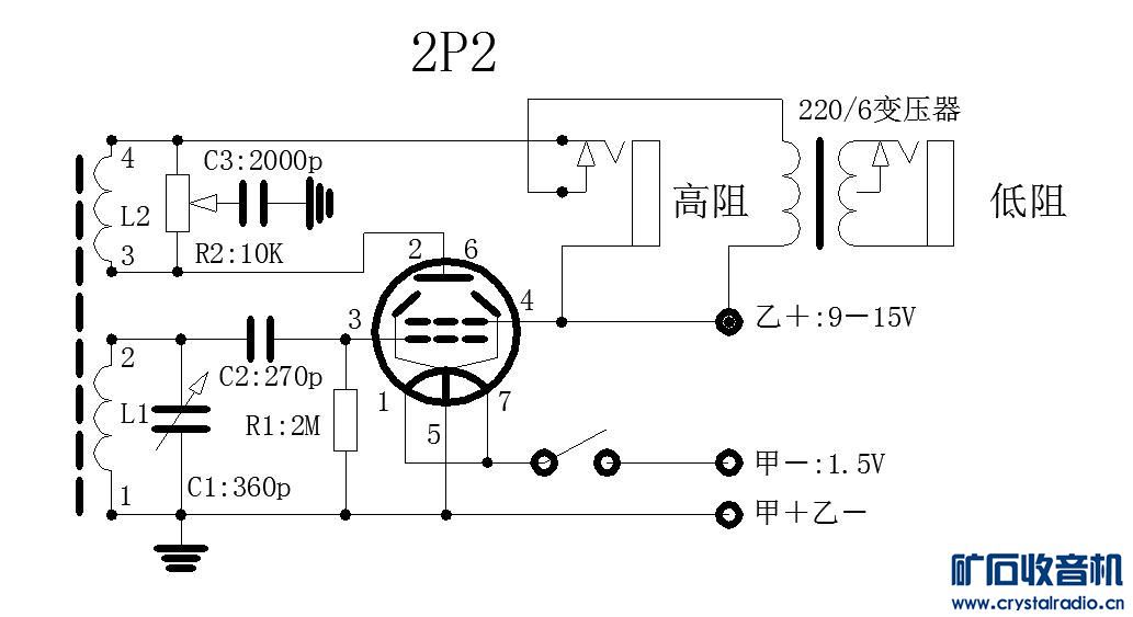

发表于 2012-11-15 10:13:09 | 显示全部楼层
上来个线路看看!!!!!!
 楼主| 发表于 2012-11-15 10:58:02 | 显示全部楼层
是用的这个线路。
其实,2p2单管机电路均是大同小异,只是这个线路用了220v--6v的小电源变压器。
