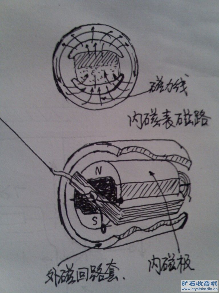

发表于 2008-9-14 18:25:39 |
谁有“表头内磁外磁结构与原理图”?结构原理本人不清楚,想学习学习。
谢谢!
发表于 2010-1-27 20:53:11 |
先看看内磁结构:随手画的,不工整,可以看。
才挖的-
[ 本帖最后由 jsm 于 2010-1-27 20:54 编辑 ]
发表于 2010-1-27 21:40:32 |
还有一点,外磁表头受机械外力磁体和磁性会发生变化,内磁则不明显。
也就是说,内磁表头更耐摔一些。
