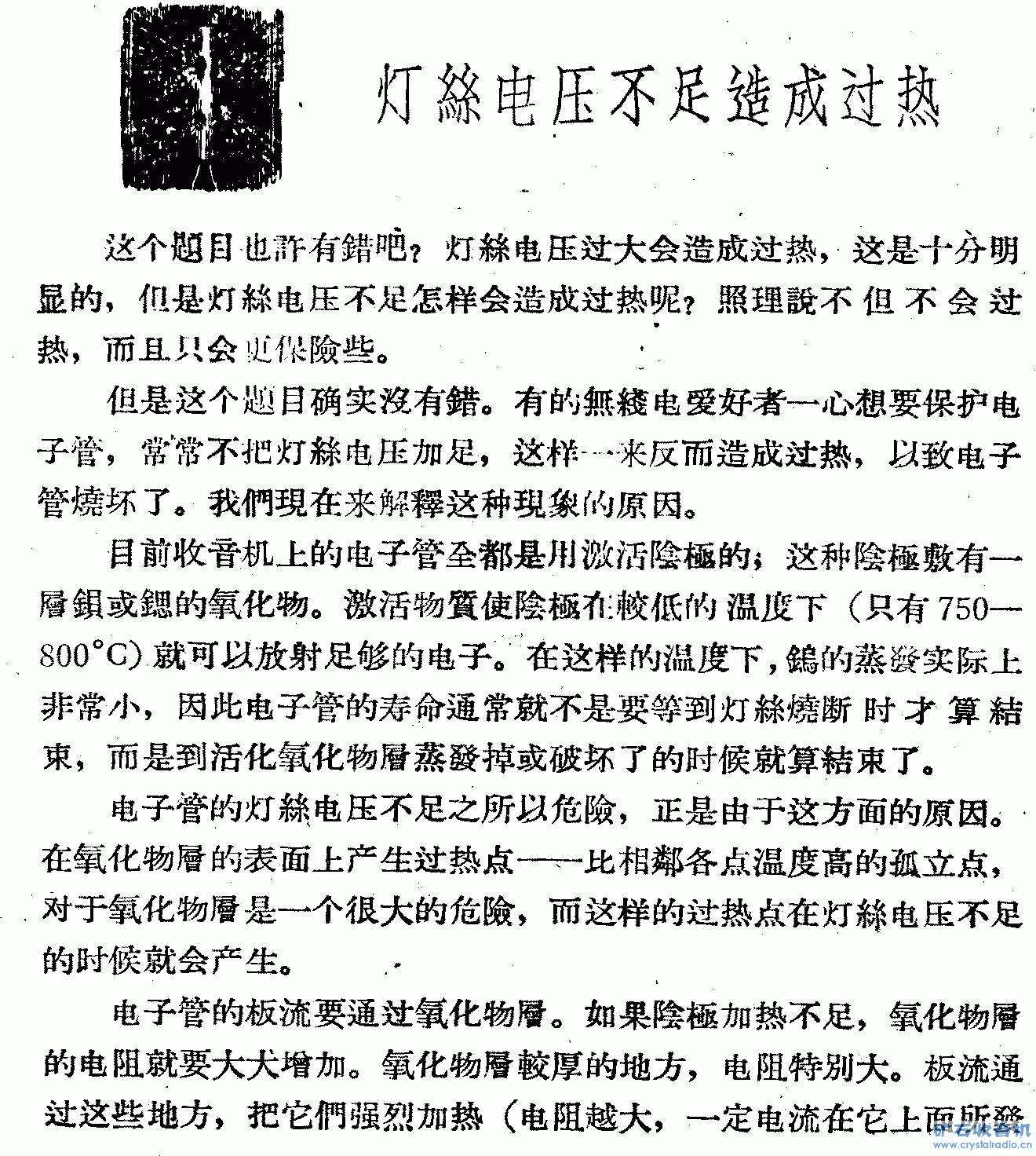

千万不要以为把灯丝电压降低一点可以延长电子管寿命.

没有看到此文的话还真以为灯丝电压低是保护管子呢,看来什么东西都不能想当然,只知其一,不知其二

我记得国产美多A150扩音机前级的灯丝供电只有5V,据说可以减低噪音,

以前只知道灯丝电压低会造成阴极中毒。
