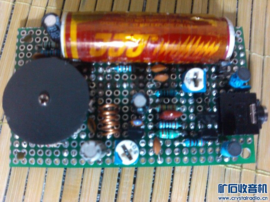

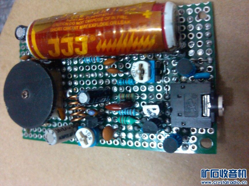

这个超再生是做得比较成功的一个,算是整明白了其中的工作原理,参考书上的图纸做的,
按我的图纸,如果c5小,容易造成低端振荡弱,8-10pf一般可以正常工作,
从集电极输出音频信号,不从发射极提取音频信号,可以避免低频放大器的输入电阻过低影响熄灭电压的频率。c3实际使用1000p,
立体声耳机的中点通过3p电容拉一条线至谐振线圈附近,可以提高接收能力。
低频有几个ma电流音量足够了。
以前没有做成功,主要是对超再生理解不够,集电极输出的脉冲信号必须通过R2和C7积分后才能形成音频信号,积分时间常数过小,失真大

能把超再生作响已经不容易了 ,建议L1采用1mm镀银线,在直径10mm的圆棒上绕2圈,脱胎为空心线圈,这样灵敏度会高很多。
 楼主| 发表于 2012-11-12 16:45:13 | 显示全部楼层
线圈拉长后的长度跟直径比值在1-1.5倍时Q值最高,做是为了验证自己的想法,因为书上讲的时候不多,不注意的话,别看这个东西小,也不好弄的
