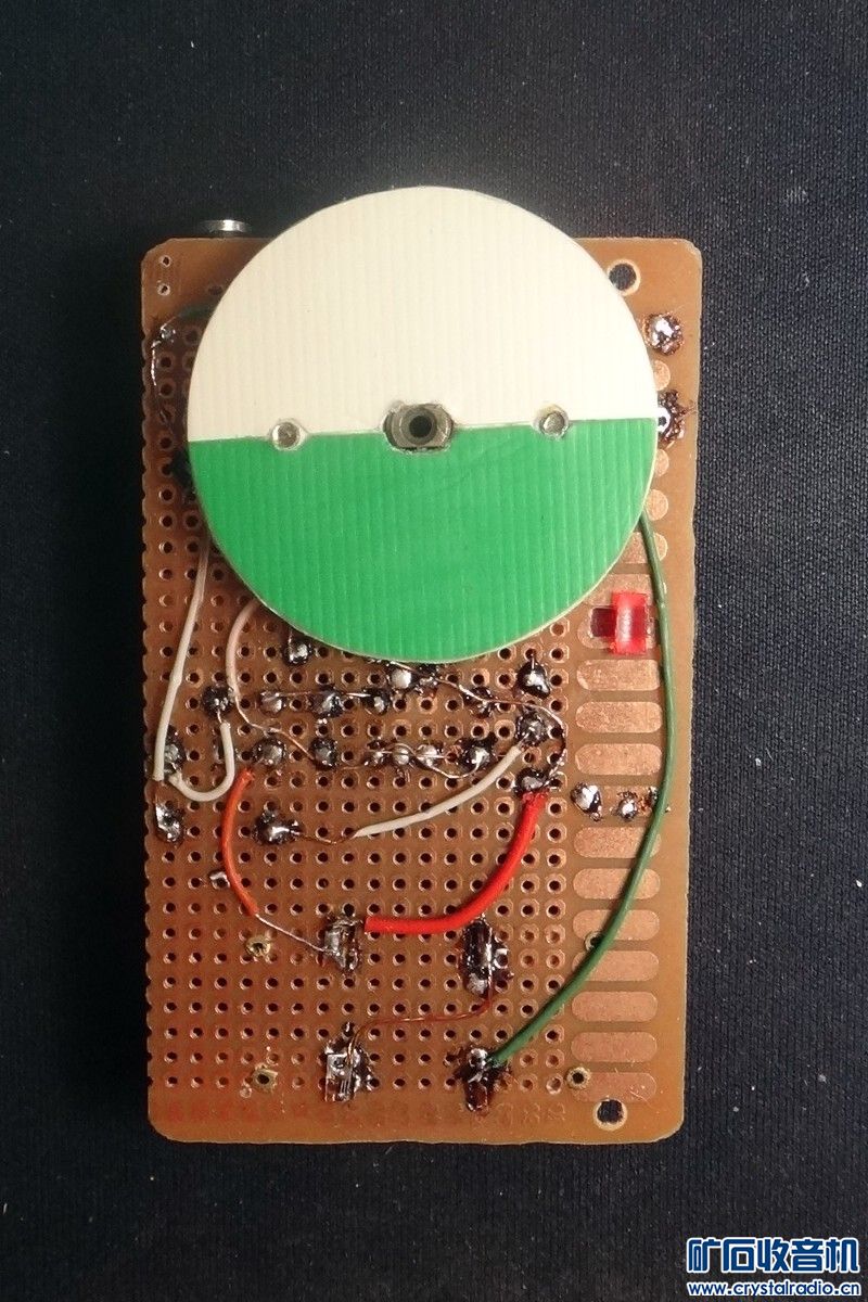

    一直对68-1单管机很感兴趣,但是高频变压器不好制作。前段时间用节能灯里的E磁芯电感改制了一个降压高频变压器用在1.5V三管机上效果不错,就萌生了再做一个升压变压器用于68-1。

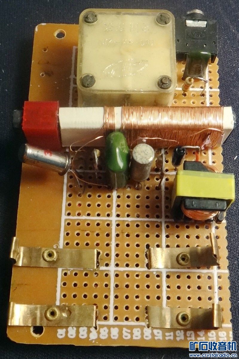

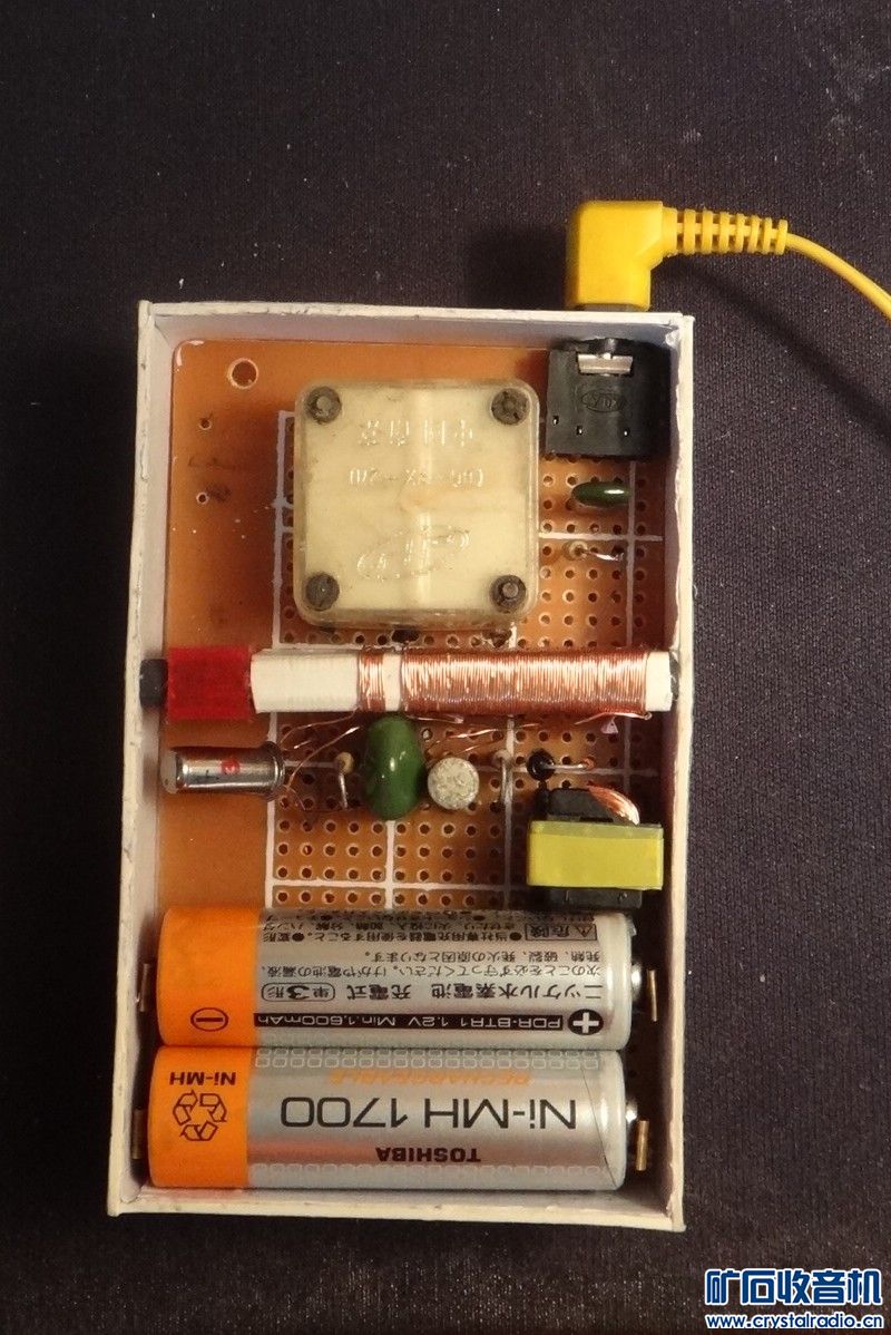

    捡来一个废节能灯E磁芯电感,拆线重绕。先绕初级150T,然后次级饶了100T线用尽了,用0.14线继续绕100T。三极管用3AG22;涤纶电容拆自节能灯;电阻和二极管2AK2都是短脚货,用导线接上使用;电解电容找到一个76年的“东风”牌老货,标称10μF但万用表测量显示18μF;可变是拆机的270pF双联;天线线圈用漆包线绕85T+8T;电路板还是最爱的洞洞板;电池簧片是从废日光灯架拆得的弹性铜片。

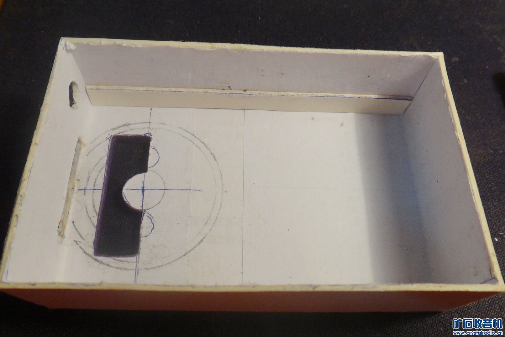

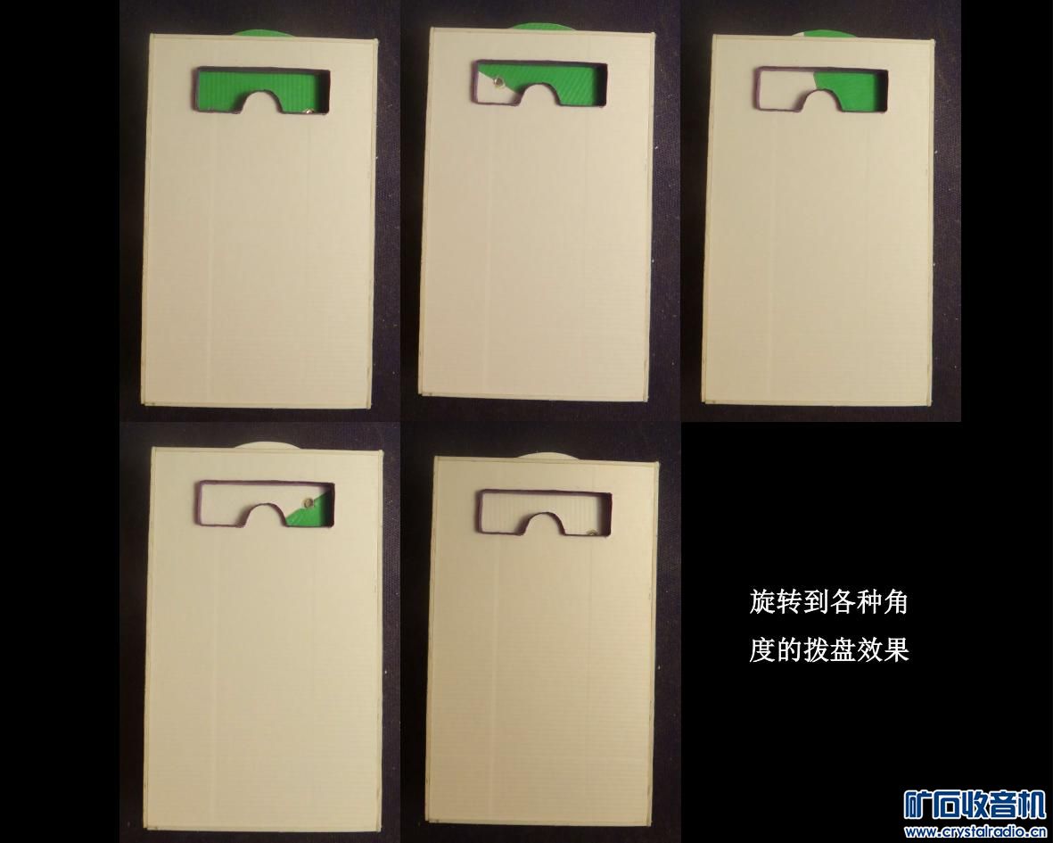

    备齐各个零件后开工,电路与标准电路相比增加了一枚2n2涤纶电容并联在耳机两端,另外下偏电阻换成51k的电阻。拨盘和机壳用纸壳制作。在拨盘上利用两种颜色的纸壳界面设计成频率指针。
    由于我家离转播台近,这部机不加再生已能获得足够的信号,因此没用再生电路。偏流调到0.6mA声音已够大。小机的选择性还不错,各电台都能分开,当然小串音还是有的。音质也很好,圆润有弹性。
    试验了调换变压器的初次级,电台播音音量略有减弱,但也可听。测了一下该变压器的电感量,初级(150T)达到十几mH,而次级(200T)达到几十mH,用手捏紧磁芯电感量还能增加!原电感磁芯间插入小纸片,电感量约3mH。不知电感量对收音效果有没有明显影响。下一步做一个多抽头的高频变压器试验一下效果。

用TTF-2收音机中周磁芯绕一个效果不错。
中周绕的变压器我也试过,确实不错,但是需要很细的线,而且眼神不好手打颤的都不容易绕好。用这种磁芯电感改造的优点就是方便绕线圈
