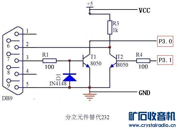

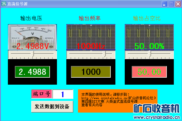

 楼主| 发表于 2013-2-4 15:12:06 | 显示全部楼层
升级版发布,配合windows XP3 上位机软件调节功能,上位机采用“易语言”编写,某些杀毒软件可能会报读。
直流信号源上位机软件.zip
318.09 KB, 下载次数: 96
配合PC的单片机烧写文件.zip
773 Bytes, 下载次数: 96
