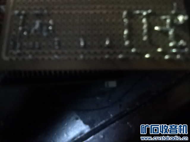

 楼主| 发表于 2012-11-12 18:34:47 | 显示全部楼层
biterliu 发表于 2012-11-12 10:23
请LZ提供相关实物图及相关制作过程的说明,感谢。
  相关实物图如下,制作过程我想坛友已经轻车熟路,我就不写了
 楼主| 发表于 2012-11-12 18:50:52 | 显示全部楼层
经实验,VR0,VR1,VR2采用普通可调电位器,线性度不是很好。
单片机只有贴片封装的,建议直接购买下面的转接板,
