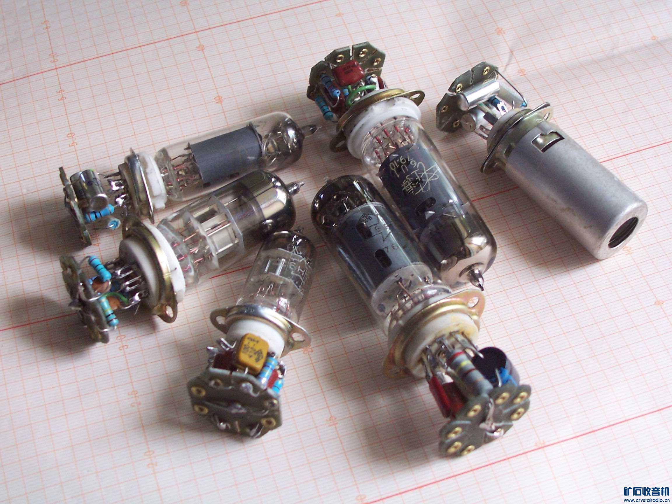

 楼主| 发表于 2012-11-11 11:10:59 |
电子管的电路是集中的.
