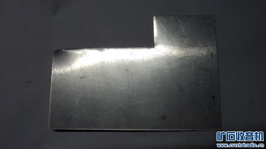

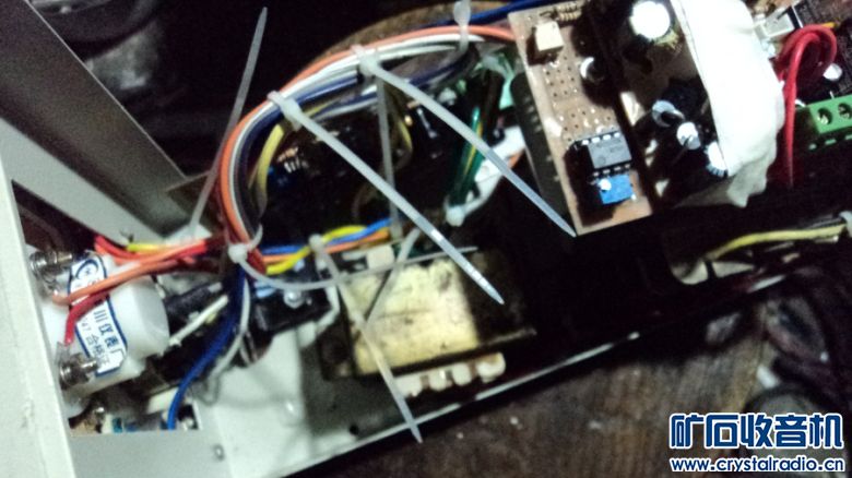

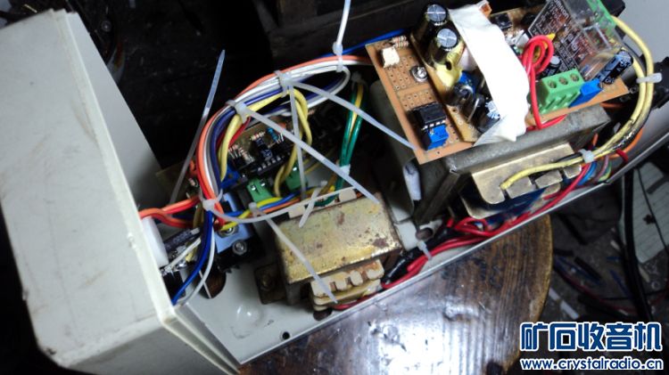

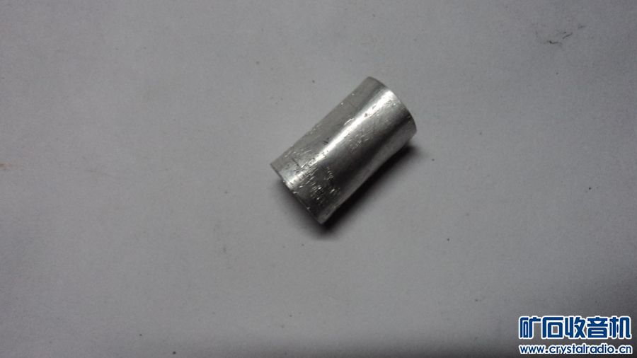

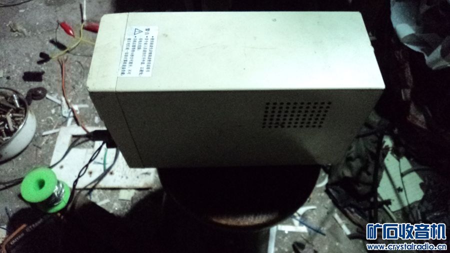

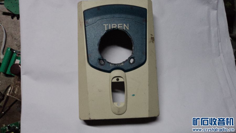

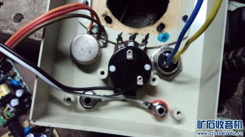

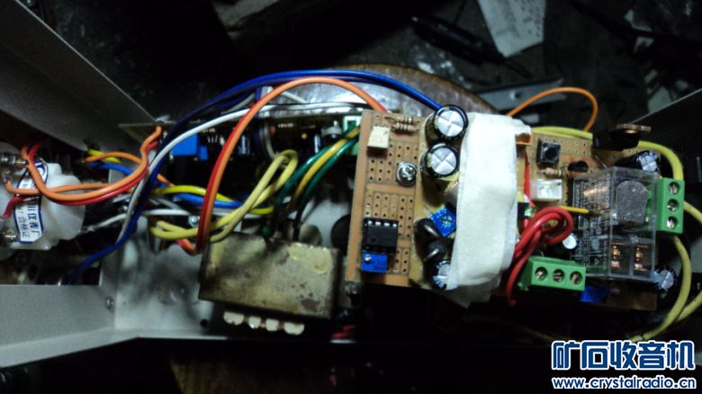

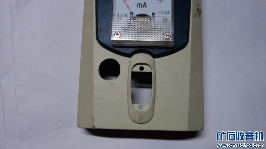

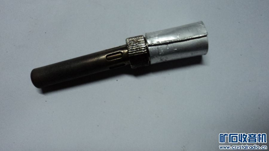

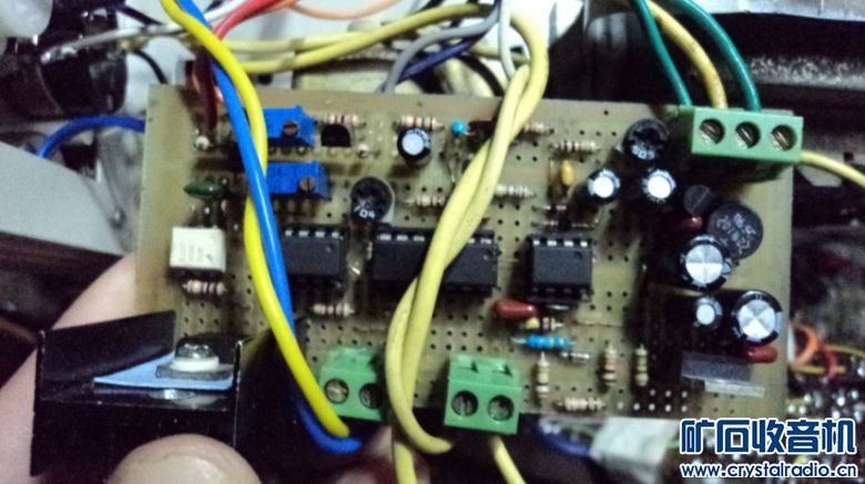

    家里东西太多,零零碎碎很是别扭,找出以前做的936焊台的控制板 变压器 加上前几天网上买了个lm2576可调电源准备做个焊台,电源一体机。主要是修一些数码产品,这样省的用另外的维修电源了。
    我的设计是用2个变压器,一个大一个小。输出都是双12v(哎,其实焊台控制板的控制电源应该在14v左右,这样7812才能更稳定。可惜没有,将就一下)小的变压器只给焊台控制板供电,大的变压器一路给焊台烙铁加热用,一路给可调电源用。

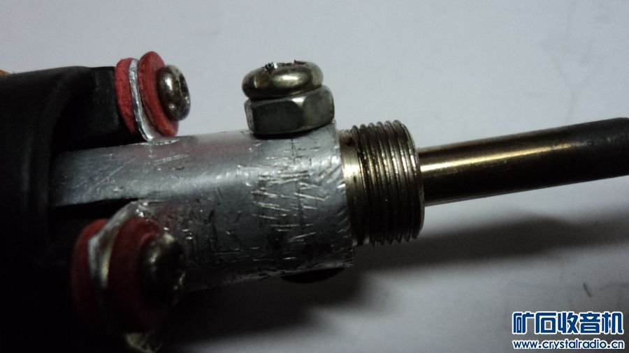

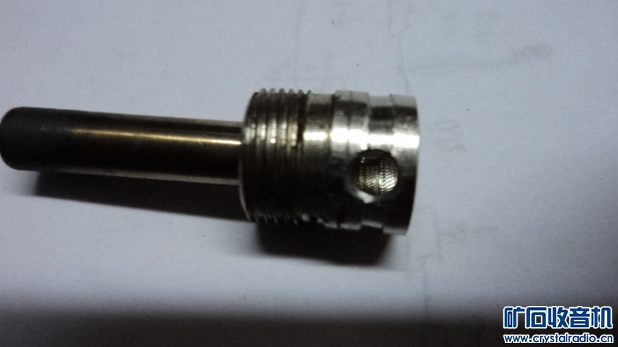

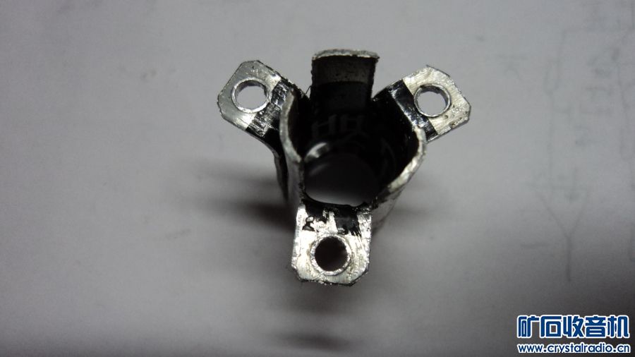

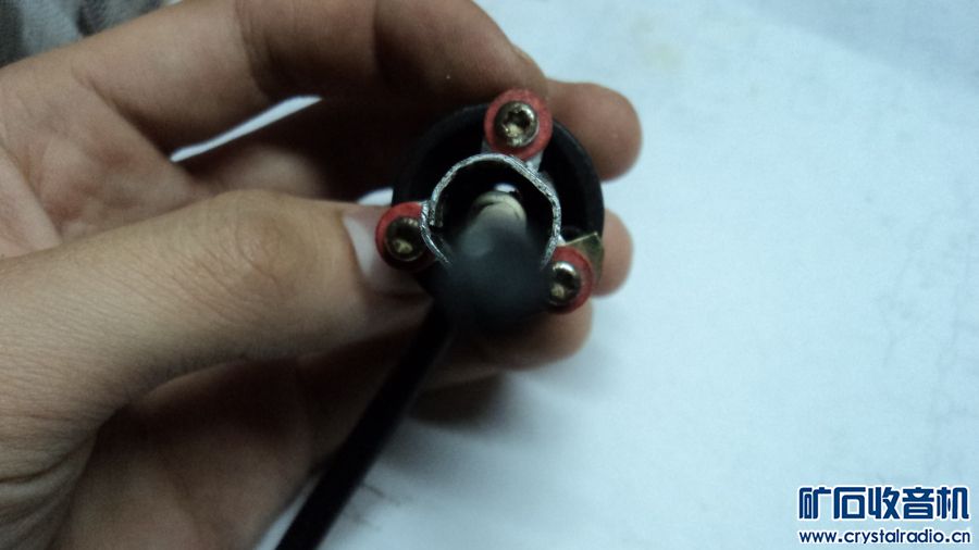

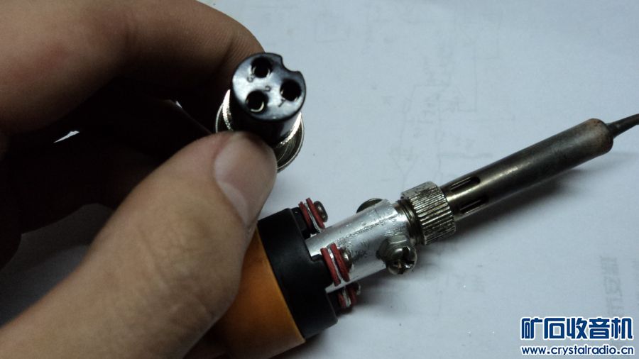

    先说焊台,焊台的电路基本上和安泰信936的一样,只有调节温度那一块的产生基准电压的不一样。调节开关采用开关——电位器一体的。烙铁头是用一个内热式的手柄加上原配的加热的那部分自制的。

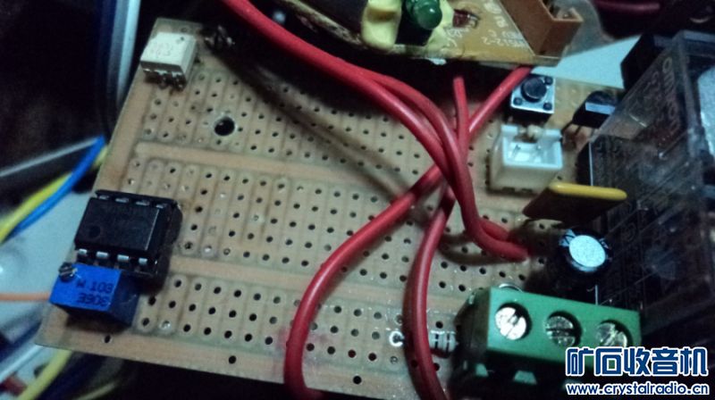

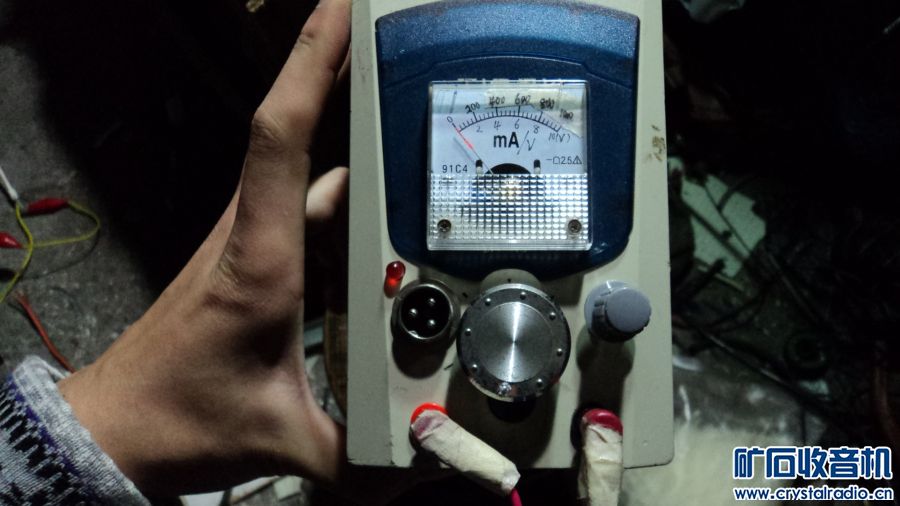

   电源用成品板改装的,输出为1.25---8v。我觉得这样就够用了。调节电压的方法是短路输出脚就能通过电压 电流一体的表看出来。调完后断开输出脚,输出就是刚才所调节的电压,而电压--电流一体表就变成了电流表美中不足的是输出电压要在3v以上才有效。小于3v时电压可以显示,断开后不能恢复到电流变状态。这一点有待研究,目前使用还没有问题,如果想要小于3v的电压也可以把输出姐在万用表上调。

UPS电源这么大家伙。
