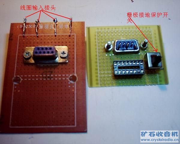

试验ALD110900或ALD110800和其他MOSFET的同学,建议找二块万能板和一对公母九针电脑插座按图制一个小配件,加一个小开关,因MOSFET很娇气,我们的试验又不是一次成功,反复拔出模块相当危险!当拨出插头时将开关拨接地,这样就可以放心在主线路板上加减另件试验了,大家参考!

另一个方便的方法
由于手头110800不会很多块,要做多种试验拔出它很难,那就多购几个16脚集成块插座,先将110800插入一块插座中,接着将它连插座再插入第二块,二块插座和110800连成整体再插进线路板上的插座中,要拔出很容易。

去单片机上橇个插槽..
发表于 2008-1-30 03:28:42 | 显示全部楼层
俺找了个编程器上的插座,大概会更方便。
 楼主| 发表于 2008-1-30 07:50:57 | 显示全部楼层
原帖由 光说不练 于 2008-1-30 03:28 发表
俺找了个编程器上的插座,大概会更方便。
各位师付发现的插座都不错!
