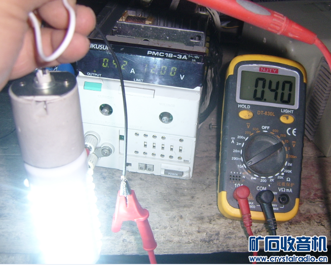

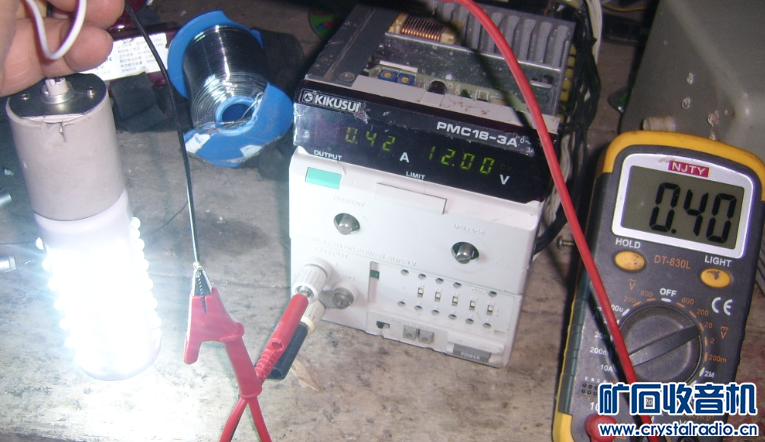

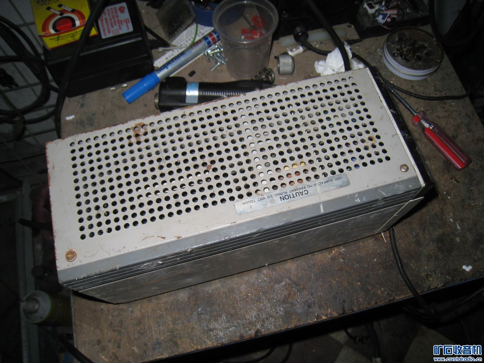

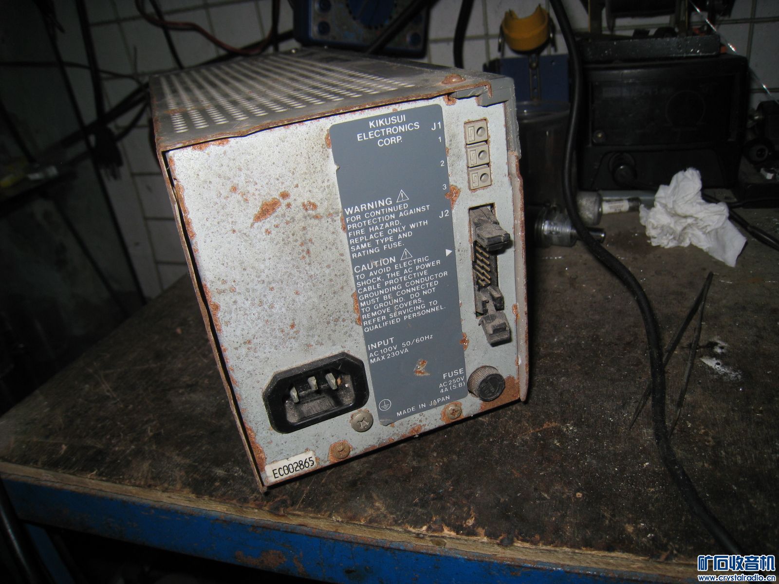

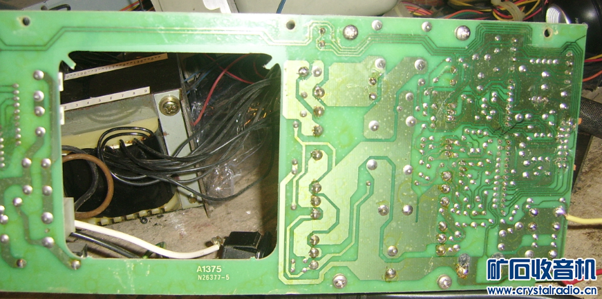

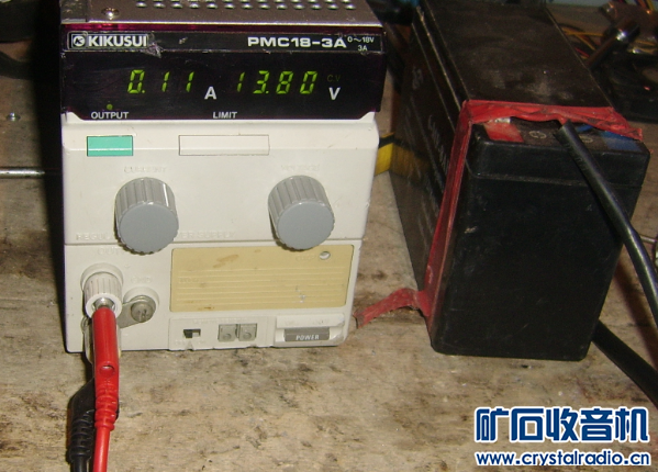

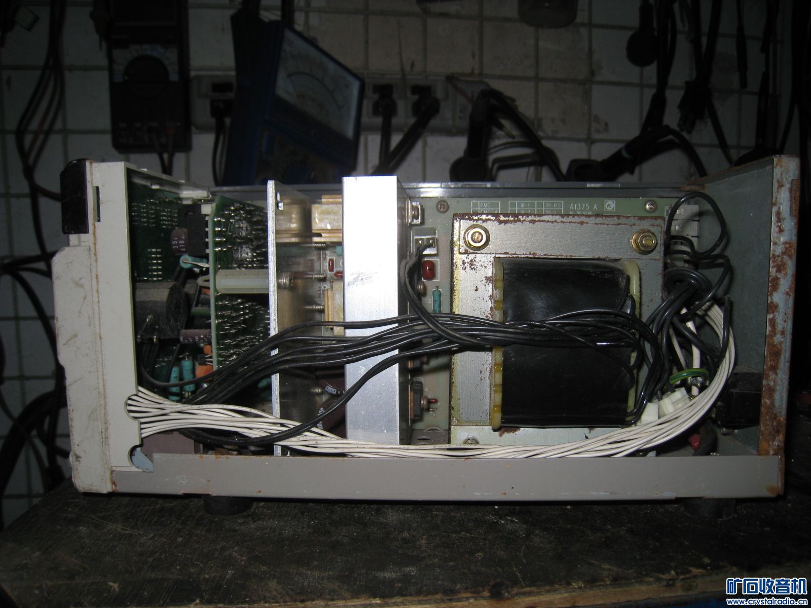

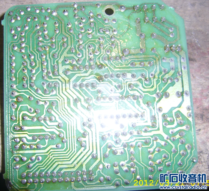

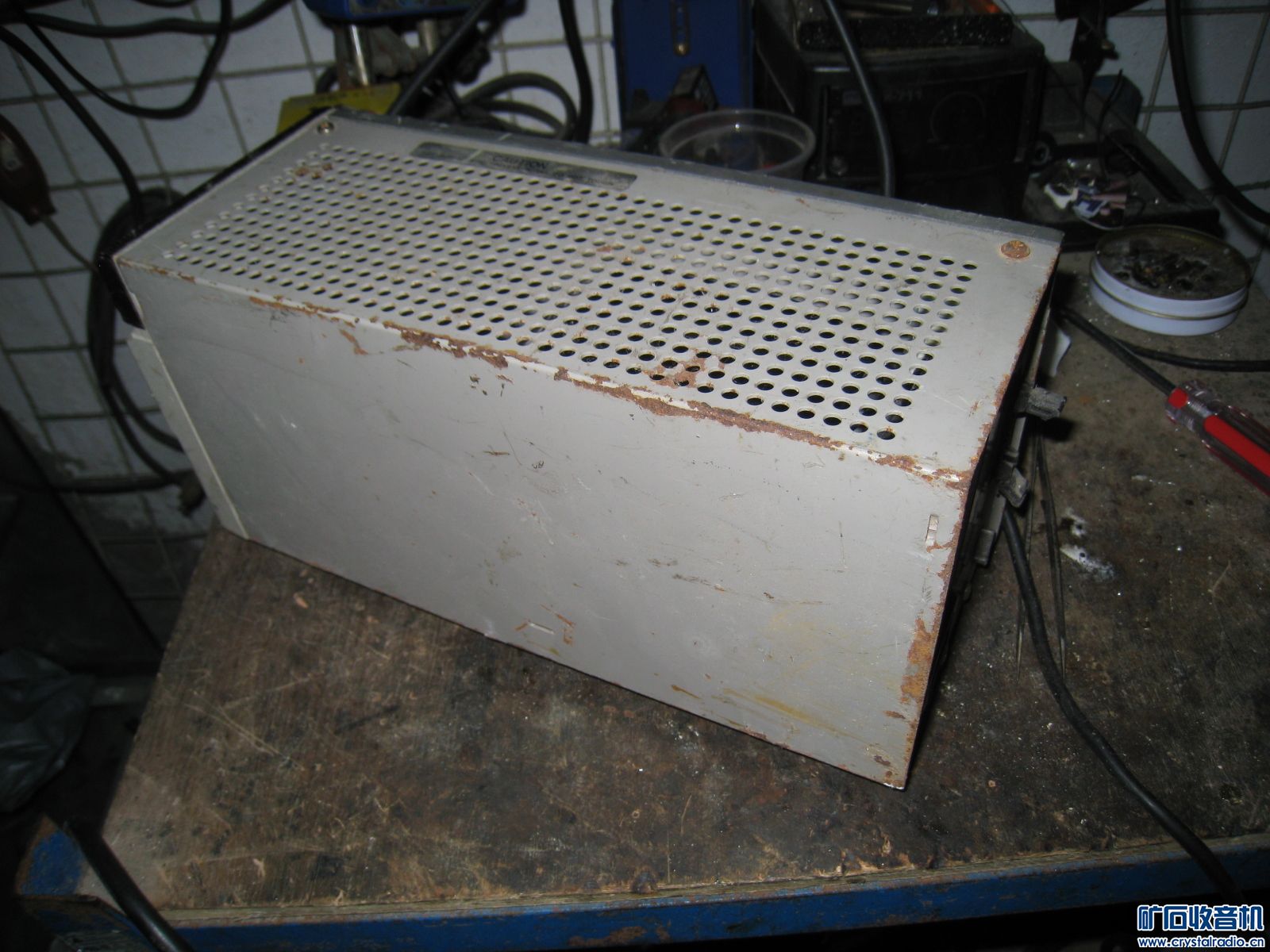

前几天TAO了个二手菊水PMC-3A电源,而且是坏的,成色是破烂不堪,心想花100多买了个烂渣子,如图 5.JPG 4.JPG 3.JPG 2.JPG 。经本人修理,用起来还不错:

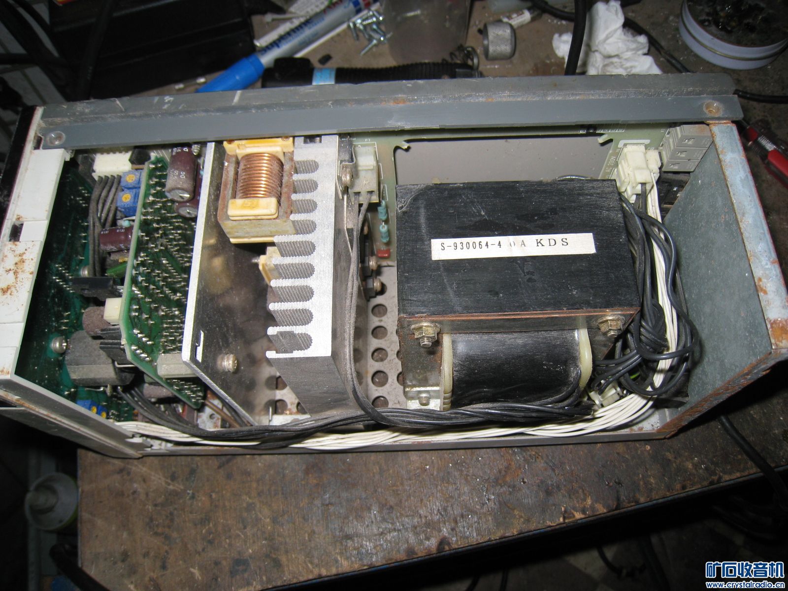

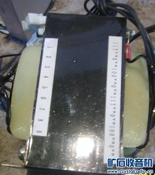

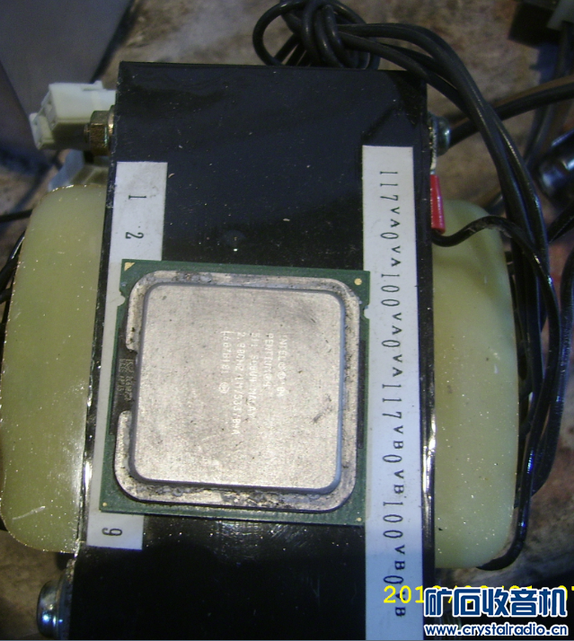

先看看变压器吧,这是大家所关注的牛
18V5A的,有220V,110V,117V的,这款电源不像其它电源那样多抽头分段供电,主供电只用了一组23V的绕组,其它绕组是小电路供电的,用的是电子切换降压型电路来降低功耗的。

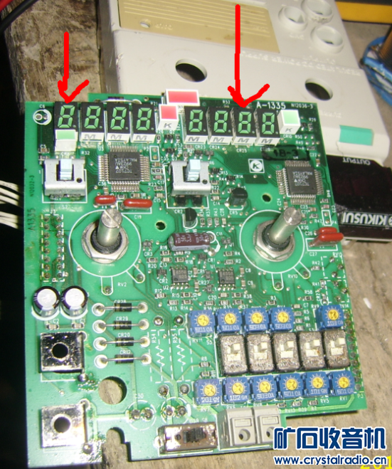

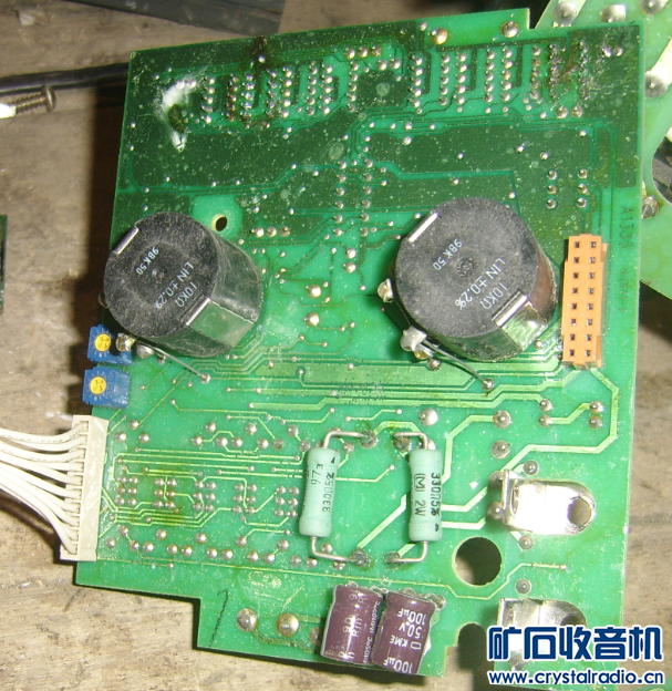

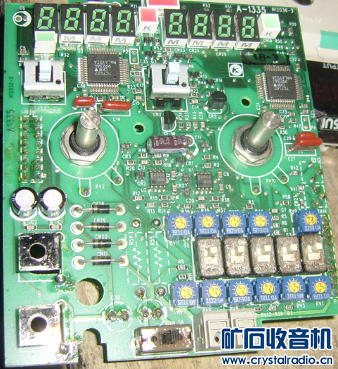

这个是调压和显示面板
贴片技术做工不错。上面两个打标记的是我互换了数码显示管的,买的时候电压那边第二位显示不全,借用了电流空置的数码,对换了一下还行。

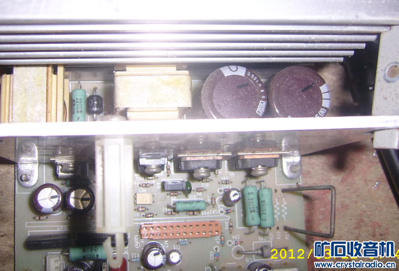

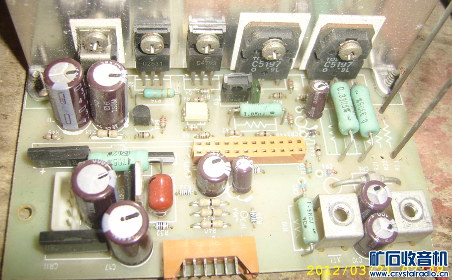

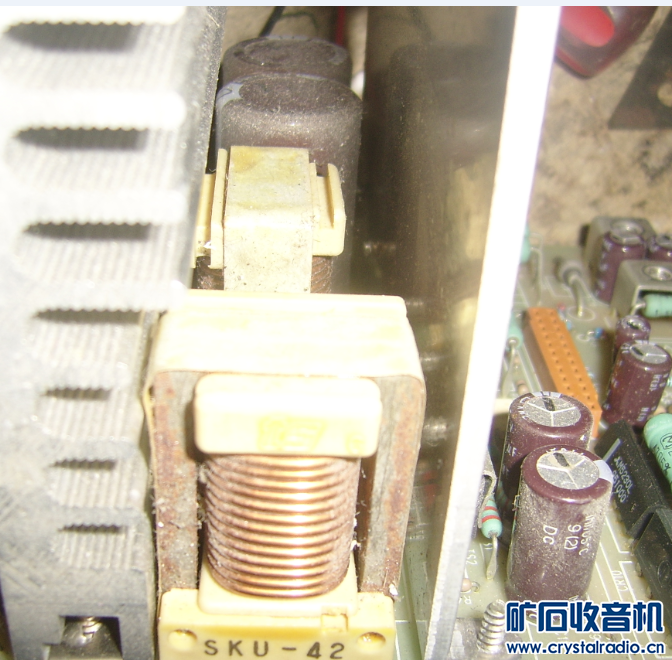

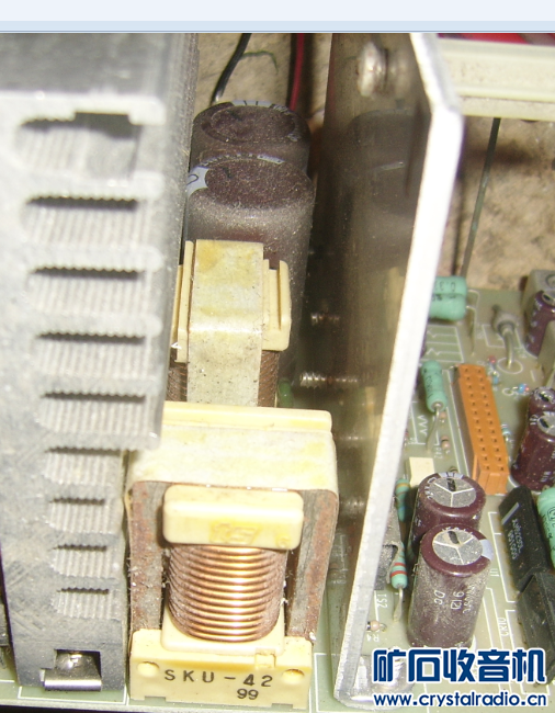

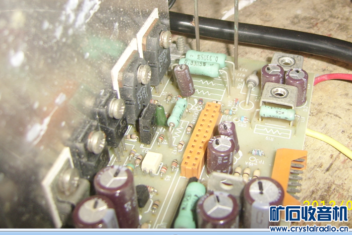

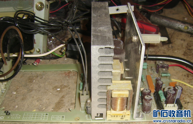

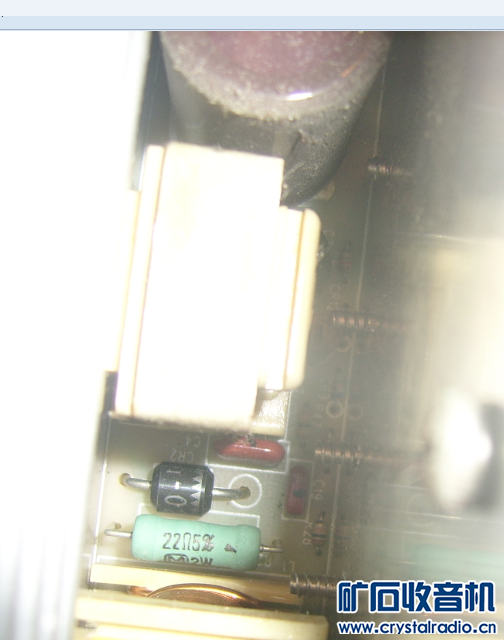

再来看看电压切换和整流及调整管控制,和整流管在一起的是电子降压开关,电感是整流后滤波到6800UF电容的,正负极都有一个.这个电源切换有点不同,以前见到菊水电源也是用继电器,这个却采用的是电子降压切换,修好试机发现那两个电感大电流时会吱吱响,如图

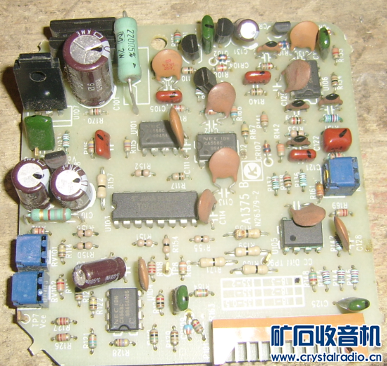

在看这下面的图,
是切换电压基准控制和过压控制板,采用了两块运放4558和电子开关4053,不过4558属于早期运放,迟早会给我换掉,至少换个741老芯片上去 ,那个打红标记的是此次电路坏的主要原因,运放和瓷片电容挂了。用电视机上的零件代替了。

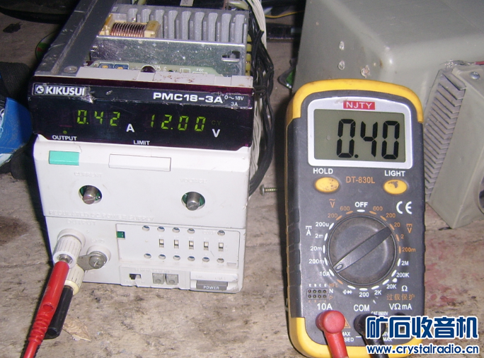

  修好后,喷了漆,看起来舒服多了,金属感很强,呵呵,那两个旋钮是我今天去买的,跑了好几个位置才找到合适的,搞好后调试,试机,比较稳定,用的临时表,我的BY1935快到了,就用它来调试吧,总体还行吧
顺序和组织可能没搞好,大家将就看吧,第一次发帖嘛,呵呵
