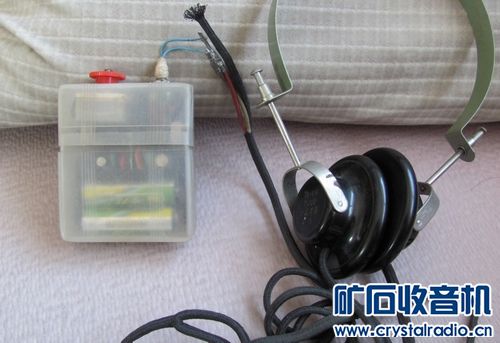

636再生来复式单管收音机的制作与实验
      最近网上把636单管机炒得火热,一直想弄个玩玩,求不到,索性自己做一个试试。

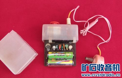

      好在手里有一些老原件,3AG锗三极管和2AP9二极管都找到了,最难办的是机壳和旋钮,找找百宝箱,找到一个老烟盒,大小正合适,调谐旋钮找到个牙膏盖,红色的,看着怪协调,呵呵,齐了。

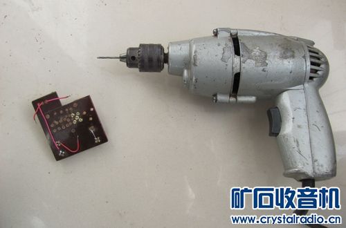

      说干就干,利用星期六、星期天双休日,摆开阵势,最开始不想用铆钉,怕费事,后来一想,要复古,就来个彻底一点。裁胶木板,排电路版,打孔,钉铆钉。排版格式是:可变电容和插座,磁棒,8个元件一字排开,最下面是两节5#电池。
      元件筛选与制作:
      单管再生机,锗三极管最重要,放大倍数大约75倍比较合适,穿透电流要小,我用的是1970年6月出品的军用3AG24三极管,二极管也要测量正反向电阻,2AP9最好,电容,要测量是否漏电,还要优质瓷介或云母电容。
      需要制作的是磁棒线圈,初级68T,直接用0.07X7纱包线绕在磁棒上,次级10T,为了增加耦合,次级绕在初级上面。高扼圈是成品2.5MH。
       元件上锡,元件脚套塑料管,依图焊接。
       636原始电路没有再生,我加了个瓷介半可变,作为再生电容。
       调偏流:用100K电位器串接10K电阻,焊在偏置电阻处,将电流表接三极管集电极处,调到0.75MA,调节可变电容,听耳机,收到电台声音,调节再生电容,不啸叫,声音最大。
       实际收音效果:白天3个台好,清晰,晚上8个台好,清晰。

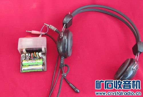

       换用多种耳机喇叭试听,万里636耳机最好,永光1500欧耳机也不错,八吋舌簧喇叭排第三,电脑耳机(50欧)排第四名。

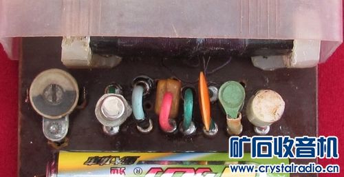

636单管机好啊,图太小了,元件部分放大来几个多角度特写就更好了
 楼主| 发表于 2012-11-6 20:01:57 | 显示全部楼层
原件放大照片。
