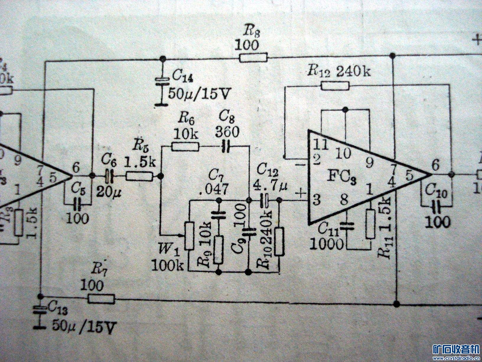

现在四脚等响度电位器不大好找啊
发表于 2012-11-6 08:09:52 | 显示全部楼层
我有带等响度调节的4脚电位器,求等响度电路。
 楼主| 发表于 2012-11-6 09:50:30 | 显示全部楼层
夏普800GF的电路:
图中有个电容有错,那个括号中的PF不要。
其实不要四个头的电位器也可以,我的就是。可惜电路被我扔哪里了找不到。
 楼主| 发表于 2012-11-6 10:11:23 | 显示全部楼层
找到了,只要普通电位器就行。
等响度音量控制2
等响度音量控制2
等响度音量控制2
等响度音量控制2
 楼主| 发表于 2012-11-6 10:53:44 | 显示全部楼层
1980年第3期《无线电与电视》的“等响度音量控制”
