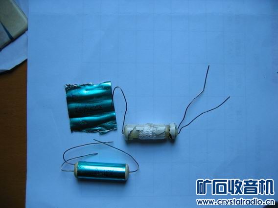

  本市的爱好者老许听说那个外形像纸介电容的三端元件引起不少同好者关注,认为不拆开来看,仅靠看外型来猜是不靠谱的,所以又给了我一个。这下子我不怕了,大胆地剪开了铝外壳,见里面用玻璃纤维带包着。怎么知道是玻纤呢?用打火机烧它烧不着。若是普通塑料带,碰火还不立即烧着了?看拆开后的图1:
 楼主| 发表于 2012-11-2 16:23:16 | 显示全部楼层

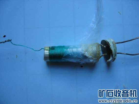

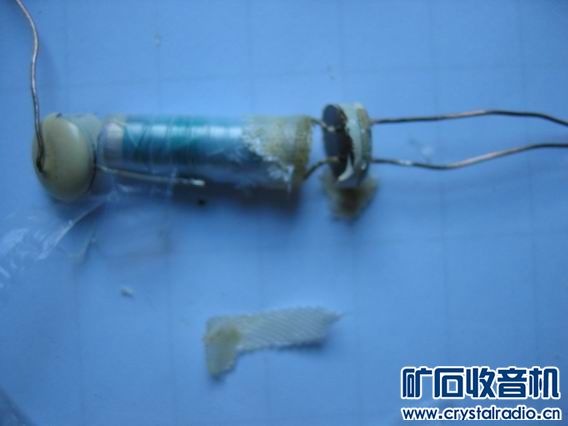

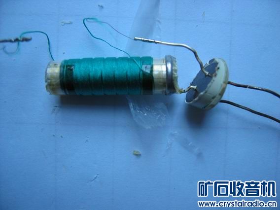

线圈外包透明塑料膜4.jpg 绿丝包线圈3.jpg 拆开壳内第一层来看2.jpg 再看里面,是透明塑料带缠绕的,解开塑料带,可见绿丝包线圈,分7段绕制,头尾分别引出。当初测量的28欧电阻就是这线圈的直流电阻。见图2,3,4:

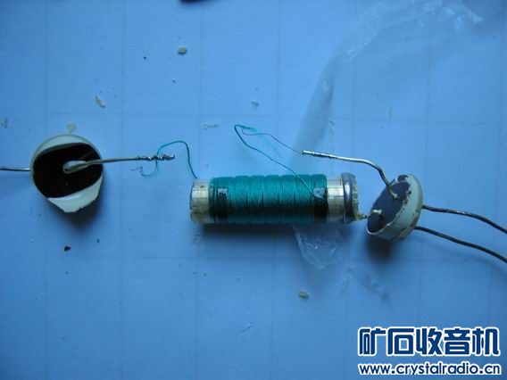

最奇怪的是,线圈的骨架是玻璃管,其表面镀着15条银白色的金属竖条,各金属条的一端焊连在一起,并连接到接地的那跟引线上去。根据拆开的图是否可以断定这个元件就是0.5us的延迟线呢?见图5,6: 线圈骨架是空玻璃管上镀15条金属6.jpg 线圈分7段绕制5.jpg
