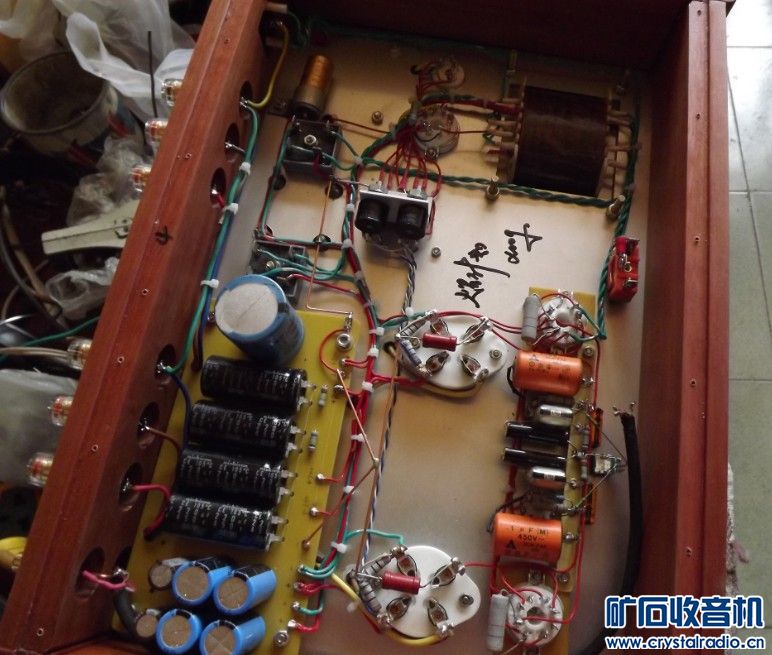

811单端欢迎拍砖

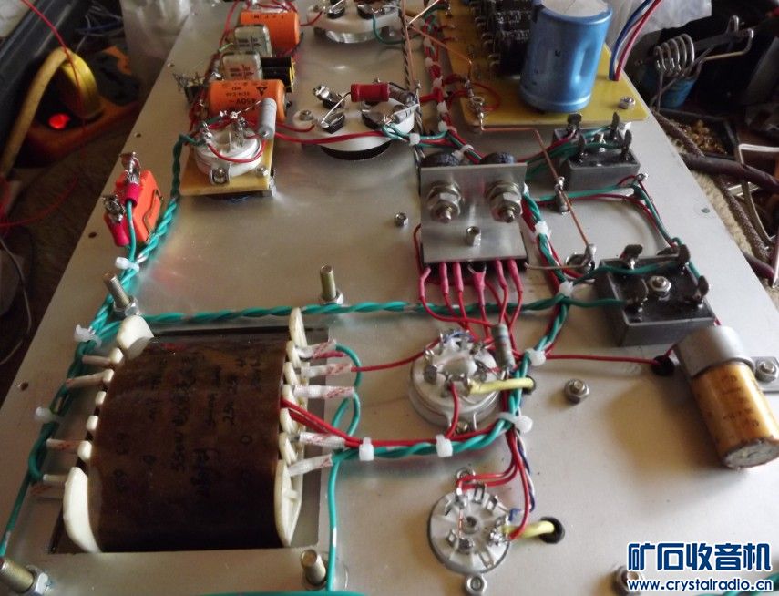

发表于 2012-11-1 20:05:32 | 显示全部楼层 |阅读模式
发表于 2012-11-1 20:30:41 | 显示全部楼层

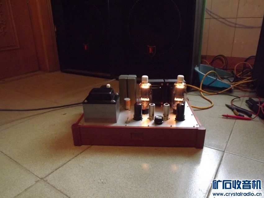

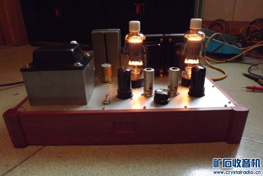

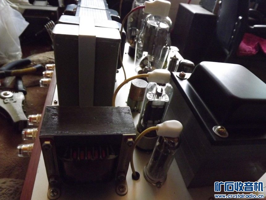

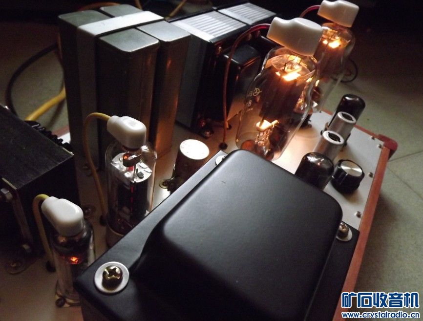

两个输出牛要各自在现在的站立方向转90度擺放!
发表于 2012-11-1 20:57:02 | 显示全部楼层
做的真不错。
那 6P13P是稳压?
您这个 低盘 跟我 做的那个6P6推挽的底盘一样
 楼主| 发表于 2012-11-1 21:00:06 | 显示全部楼层
还是版主高明一眼就看出来了6P13P是中压稳压用的兼前级放大级一起使用

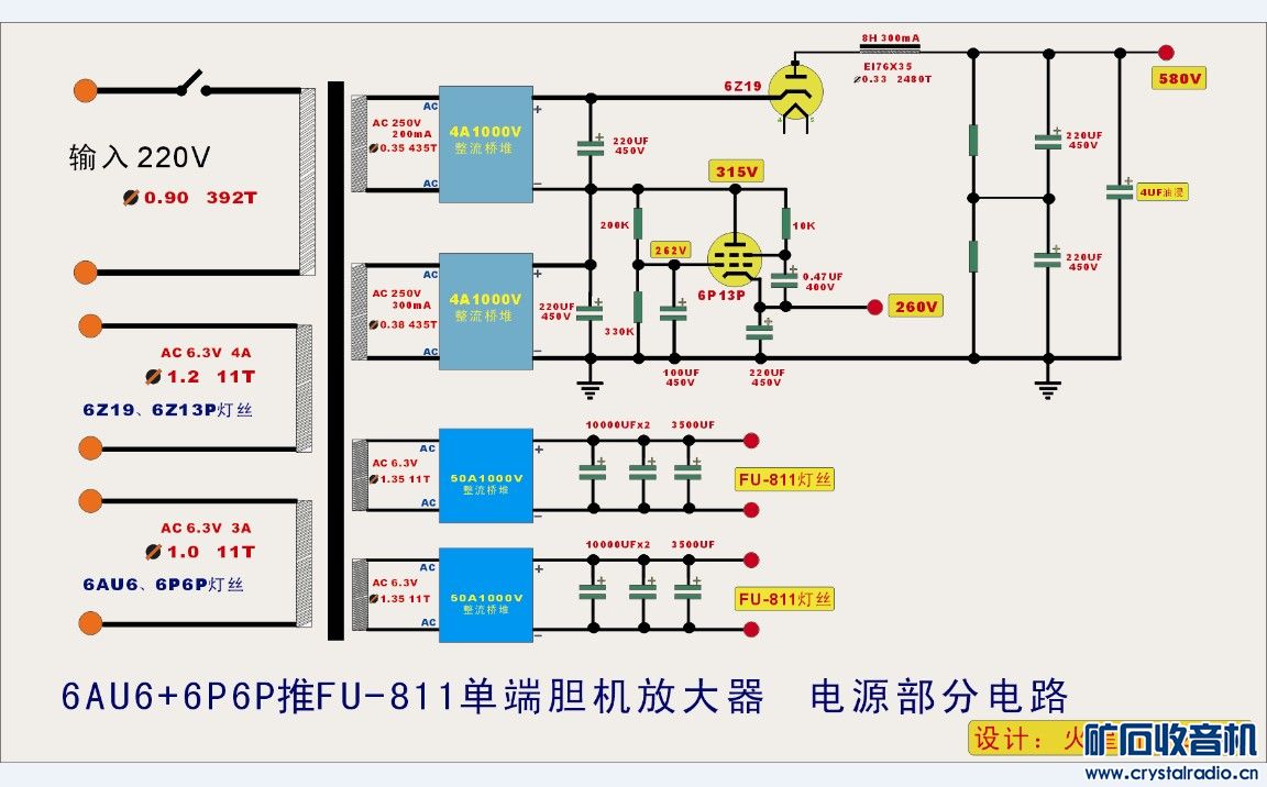

发表于 2012-11-1 21:15:54 | 显示全部楼层
  上个 完整 的电路图 吧。
发表于 2012-11-1 21:28:21 | 显示全部楼层
做的真漂亮··    上个图吧····
发表于 2012-11-1 21:31:57 | 显示全部楼层
补充一句 如果换成固定偏压的会不会稳定些呢··· 瞎说的啊·

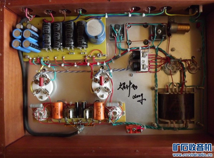

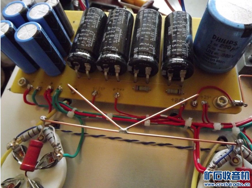

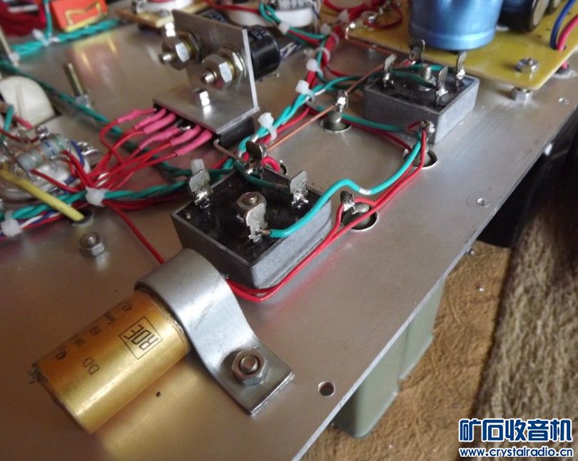

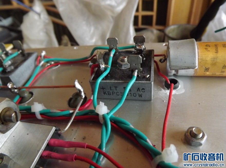

无设计过程、无图纸、无关键工作点、无调试过程、无“配料表”,只是些外观图片,楼主啊,您这也太省了点吧。
机器做的不错,看着眼馋,要是能公布些设计、安装、调试细节就好了。

 楼主| 发表于 2012-11-2 06:59:05 | 显示全部楼层
电路图奉上
 楼主| 发表于 2012-11-2 07:00:32 | 显示全部楼层
 楼主| 发表于 2012-11-2 07:00:57 | 显示全部楼层
应该够详细的了
发表于 2012-11-2 08:57:51 | 显示全部楼层
火星计划2009 发表于 2012-11-2 07:00
应该够详细的了
no!效果还未说呢?会不会饮了一担油那么慢?
 楼主| 发表于 2012-11-2 10:06:53 | 显示全部楼层
速度没有你想的那么慢和我的250W专业机一样的速度但是韵就不是石机能够比得了的了
