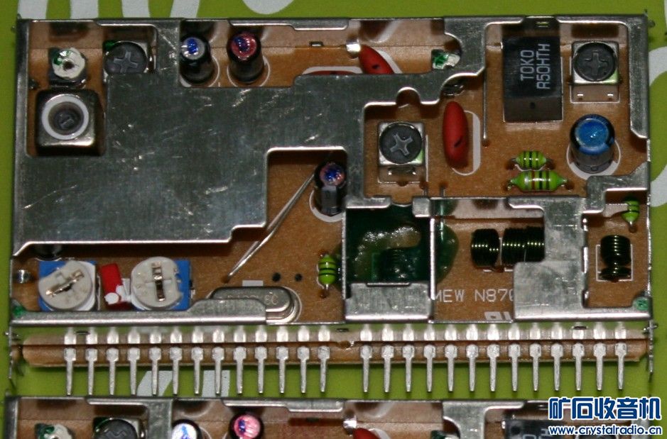

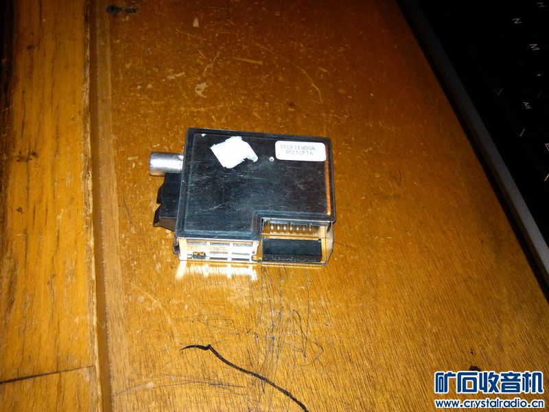

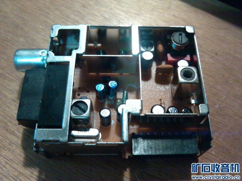

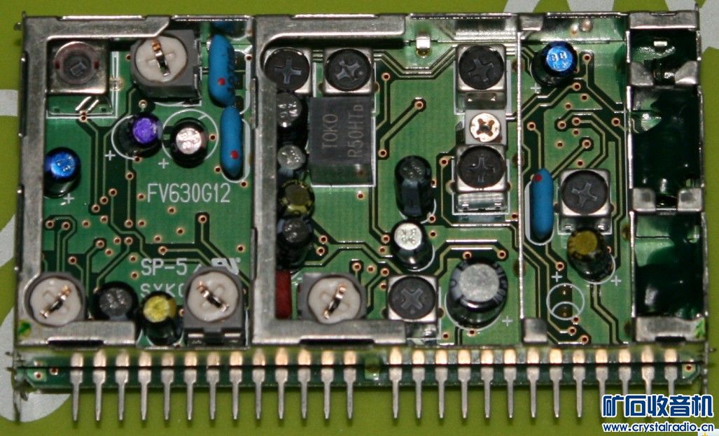

第一次在矿坛发帖,给大伙介绍几个ALPS 收音头。
本人在alps工作过多年,因此手里有几款,欢迎收音爱好者切磋。
tc1
tc1
tc2
tc2

tc4
tc4

cf2
cf2
cf4
cf4

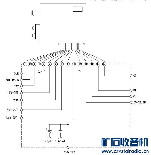

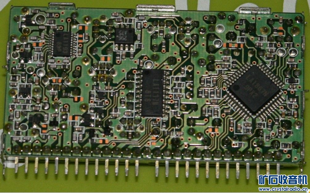

wxkwgx 发表于 2012-11-5 11:43
最后那款俺也有一个,是从一台索尼小音响拆的,没拆CPU,就是不知道用手调怎么弄响。楼主能告知手动电压调节 ...
你看看调谐器里是不是有2个芯片,其中有一颗可能是LC72131,百度到其规格书,在VT引脚加0-9V调谐电压(一般用多圈电位器),在FM波段引脚加上工作电压,并在调谐器的电源端加上工作电压即可,调整VT电压,LR就能输出音频。

今天有一个朋友用那个金属屏蔽罩的(第一款),改造了他的收音机,他原来收音机的锁相环是TC9216P ,我让他将tuner的Osc out和VT in 接入原来的锁相环,成功替换原来的tuner部分,效果听说很好

你看看调谐器里是不是有2个芯片,其中有一颗可能是LC72131,百度到其规格书,在VT引脚加0-9V调谐电压(一 ...
是这两个片子,,,在FM波段引脚加上工作电压,???是不是转换到调频波段的电压?谢老兄。
 楼主| 发表于 2012-11-13 18:08:54 | 显示全部楼层
是的 工作在FM时 FM vcc引脚加工作电压,AM vcc空接即可
