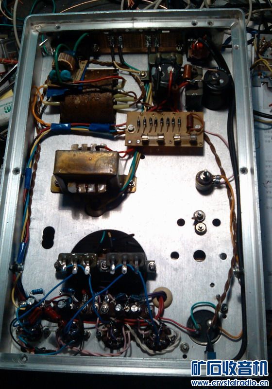

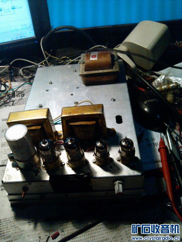

6J1、6N1、阻容件、管座、电源变压器都为拆机件(拆自飞机上的老式电子管电台和老式示波器),输出牛为5W的线间变压器。机壳为老式示波器电源底板。
电源部分采用晶体二极管整流,滤波电容也为拆机件,手上就这么俩电容,容量有点小,将就着用以后再换。滤波电感为剩余的线间变压器的初级,滤波作用不大,机壳内有地方就装上了。实测整流滤波出的电压280V,电阻降压后为230V,6J1供电电压195V。
整机采用单点接地,接地点为主滤波电容负极。输入耦合电容为两只1UF的WIMA电容,极间电容为拆机的0.2UF纸介电容。6J1负载电阻30K,阳极电压100V。阴极电阻2只1.5K并联,阴极电压2.4V。6N1屏级电压220V,这个电压有点低,手上没合适阻值的电阻了,先凑活着。阴极电阻为4只1.2K并联,阻值300欧姆,阴极电压4.8V。几只电子管的工作点基本和设计值一致,感谢kfir对6J1工作点设定所提的建议。
调试时基本一次成功,交流声不大。但音量稍大就出现低频啸叫(哼哼声),反复测试、调整、换管,最后取消6N1阴极旁路电容后啸叫声消失。初步判断为滤波电容较小,电源内阻大造成的。因没滤波电容可换,只好先把两只6N1的阴极电容取消。哪位老师对此故障有其他判断,请指教。
因将就原电源底板的结构,整机布局有些问题。如两只6J1应放在中间,音频输入线和电源线走线有部分重叠等等。
电源部分还有余量,过些日子改6P1试试,功率能大点。
电路图:
搭棚焊的电路,乱糟糟!
机壳后部,手工开的音频输入插座圆孔和电源插座的方孔,手艺实在差劲。
机壳前部,先出声以后再“美容”。
 楼主| 发表于 2012-10-29 11:42:55 | 显示全部楼层
通信750 发表于 2012-10-29 11:16
输出牛怎么绕制还有输出牛线圈匝数
输出牛为5W的线间变压器。
想通过实际动手熟悉电子管电路(以前没玩过),所以这台机器原则是只求出声,主要是为了玩电路,配专用输出牛的事以后再说。

 楼主| 发表于 2012-10-30 18:06:09 | 显示全部楼层
198674 发表于 2012-10-30 00:44
本人菜鸟,弱弱问下,那几个等放音乐的时候会亮吗
有一张图是通电状态下拍的,几个管子都在工作。熄灯情况下能看到发出柔和的暗红光,挺漂亮。

发表于 2012-10-30 21:21:01 | 显示全部楼层
发表于 2012-10-31 09:56:55 | 显示全部楼层
发表于 2012-10-30 20:32:24 | 显示全部楼层
放大器的电子管,在通电后,只有灯丝会发出暗红色的亮光,与有没有音乐无关。这个光的亮度很低,白天不易看到,晚上就比较明显了。
