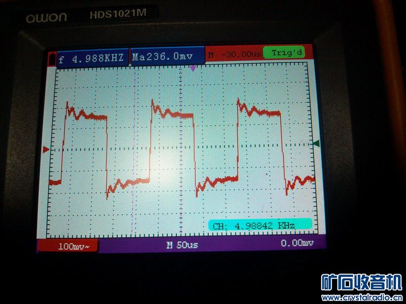

今晚有空,把示波器翻出来做了个方波测试,结果如下(示波器USB线找不到,只好手机拍屏幕,效果不好大家凑活看)

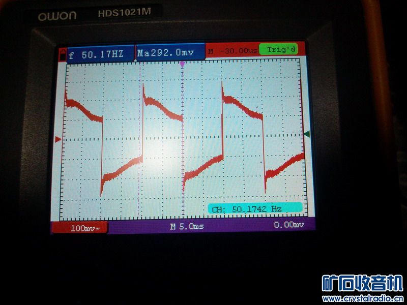

结论:从测试结果看,这套套件装出来的机器主要缺陷是高频增益太高,低频响应不好且增益不平坦,某个频率增益高。原因是耦合电容、阴极旁路电容容量偏小、性能不佳,输出牛性能不佳,电源退偶不好。
改进方向:
1、增加耦合电容容量,拓宽低频响应。
2、将阴极旁路电容更换为优质电容并适当增加容量,拓宽低频响应。因电解电容缠绕电感效应,大容量电容会造成高音衰减,中频会更加突出,即100Hz测试时方波上的那个鼓包更严重。因此在增大阴极旁路电容容量的同时,还需再并联几只小容量优质电容,较小大电解的电感值。
3、电源滤波电容上并联若干容量依次递减的小容量电解和涤纶电容,改进电源退偶效果。
4、最重要的是更换输出牛,这个动静比较大,实在没辙时再换。

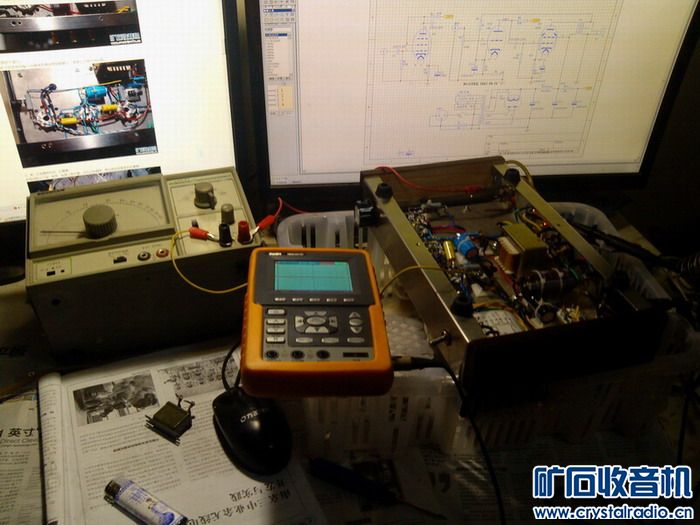

测试设备,低频信号发生器加100M示波器(改正,图片中的示波器是20M的,参数记错了,100M是另外一台)
信号发生器输出波形
上电测试
50Hz输出波形。
输出方波前沿上抬,说明低频响应不好,原因是耦合电容、旁路电容容量选小了。

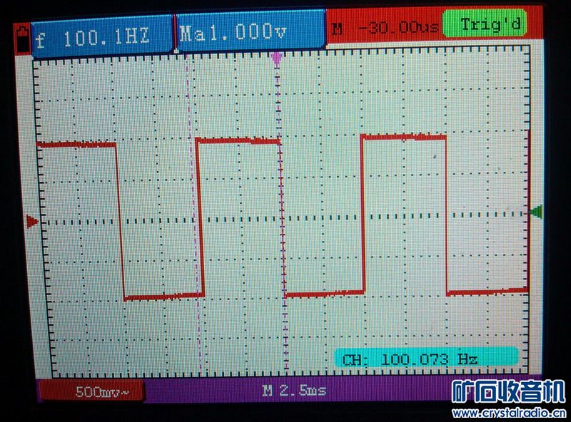

100Hz输出波形。
中间鼓包,说明某一频率增益太高,耦合电容、旁路电容或电源退耦电容不良,或输出变压器性能不良。
前沿尖峰,说明低频响应不好。

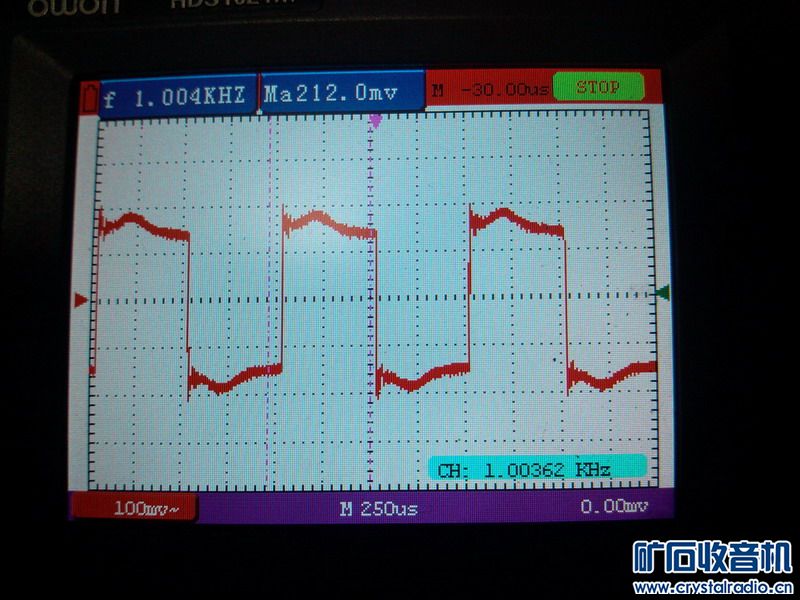

1KHz输出波形。
结论与100hz时相同。
5KHz输出波形。

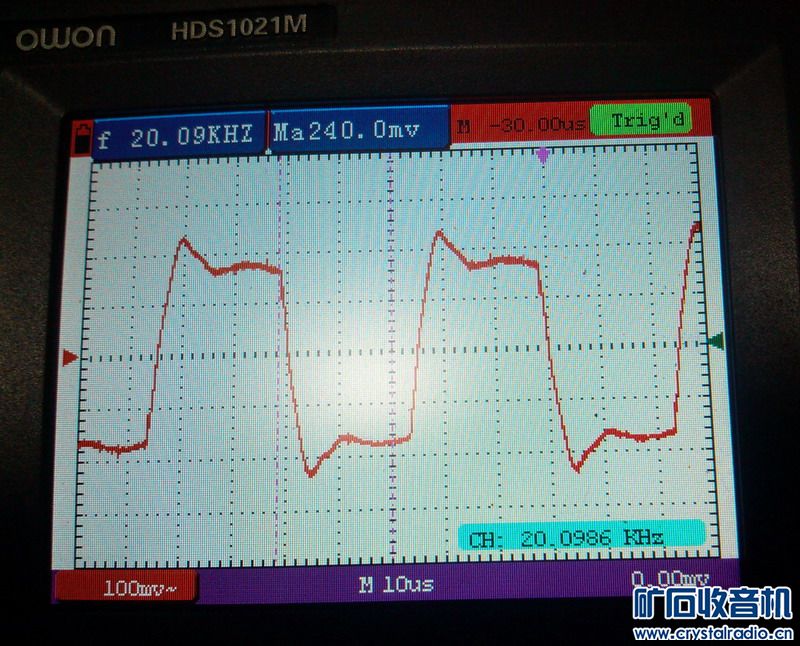

高音区前沿阻尼震荡,说明高频增益太大。旁路电容不良或输出变压器性能不良。
10KHz输出波形。
20KHz输出波形。
结论与5KHz时相同。

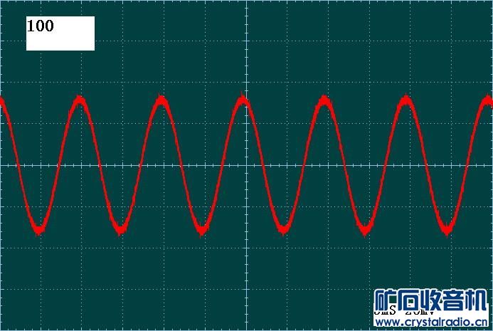

楼主换正弦波试试看,因为方波是不通变压器的,还有输出端接的是什么负载.

    几百元的胆机套件输出牛是个瓶颈,利润就这么点,商家不可能在输出牛上多下功夫,线圈匝数少,铁芯低劣,这是破坏整机性能的元凶。
    要想改善低端的这种套件,就是换比较好的输出牛,动手能力还可以的话,不妨自己绕,因为好的成品输出牛不便宜。

方波测试波形确实有点惨。
   输出变压器性能不良是最主要原因。
发表于 2012-10-26 20:19:36 |
楼上 60年代老师 正解
对整机的影响,输出变压器 的因素远大于 耦合和旁路电容

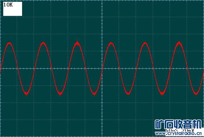

正弦波看不出什么来,测性能还是要用方波。
刚才测了一下正弦波,50Hz-20KHz全程波形都非常好。

换耦合电容,波形上确实看不出啥来。
也了解变压器是“毒瘤”,不知道其他朋友测高档牛是啥结果,是否也是这样惨不忍睹,呵呵。
正弦波测试结果,50Hz-20KHz的波形保持的不错。正弦波测试很难看出机器的缺陷,还是方波直观。
