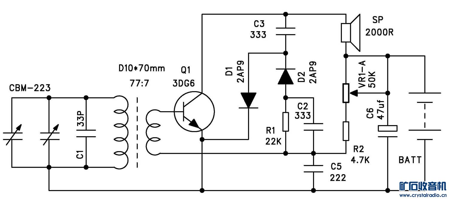

发表于 2012-12-27 14:12:09 | 显示全部楼层
老玩童儿 发表于 2012-11-13 10:58
机器做的不错,就是图画的别扭。。。。。。
发表于 2012-12-27 14:59:07 | 显示全部楼层
heimao 发表于 2012-12-27 14:12
我来帮助修改一下,献丑了.
这图才顺眼。。。。。。。。

发表于 2013-2-26 10:24:54 | 显示全部楼层
 楼主| 发表于 2013-2-26 14:48:46 | 显示全部楼层
2549608436 发表于 2013-2-26 10:24
原图别具风味。
还是原图来的原汁原味。
原图安装方便,1比1图比,下载打印即可照图装配;
heimao老师把安装图变为原理图,易于分析和研究电路原理,对开发和挖潜最佳性能、参数、选材有很大的邦助和益处
发表于 2013-2-26 17:01:23 | 显示全部楼层
楼主有没有试过吸收回路的线圈减一圈?(为6圈)会是怎样?   顶DIY!
 楼主| 发表于 2013-2-26 19:12:42 | 显示全部楼层
多谢老师提醒!!! HY XHS-4-2谢谢!!!.gif HY XHS-4-4感谢支持!!!.jpg ,俺这就去试试看
