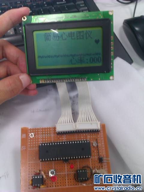

这个作品,感觉挺好玩的就拿出来参加下这届的比赛吧!如果不是在网上看到的我都不敢相信用红外管竟然能检测到人体血管里面血流动,也因为这个让我产生了浓厚的兴趣百闻不如一见嘛,我就给做了一个效果还不错,在这里我详细的介绍下,这个东西没准可以延伸到更多的东西出来,看大家的想象力了,好了废话不多说,直接上视频,喜欢的继续看下面的讲解!

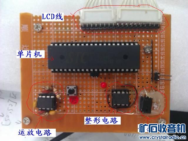

这个是原理图吧!仔细看看主要有3个部分(信号采集、信号低通放大、信号整形),下面也就按照这3个部分来讲解原理
1.信号采集:
   比较简单也是最核心的东西 就是一对红外接收发射管,看上图指示,他主要通过血管舒张导致红外接收管接收的信号变化然后进行放大获取的,感觉生物信号很微妙,我也说不太明白,这个信号确实也看不到,倒是可以用心来体会。
2.信号放大、低通
   这个主要是运用了运放MCP602,相关放大参数上面也有,由于人体反射的信号非常微弱,单片机无法识别这个信号,所以经过经过了2级放大看图,放大倍数为101,低通2.34HZ这样可以比较好的除掉其他的干扰杂波,由于人的脉搏一般是在每分钟80左右吧,如果按照2.34HZ通过计算则是2.34*60=144/分钟,这个频率还是非常高的,当然如果你觉得量程不够可以修改相关参数,比如改成470K和4.7k的电阻,这样可以达到3.39*60=203/分钟,这个够威武了吧,不过每秒钟跳3.3下估计也快挂了吧,哈哈 开个玩笑。好了 经过放大信号和低通滤波就到了下一级了。
3.信号整形,给单片机单纯的高、低电平
   由于单片机是一种数字型的芯片,而通过放大后的信号很明显是个模拟信号,这样比较会产生误操作,那么就需要将信号进行整形了555芯片算是一个经久不衰的芯片啊,用它进行整形低价实惠,电路如上所示。当然如果大家有更好的整形电路也可以发出来参考下了。

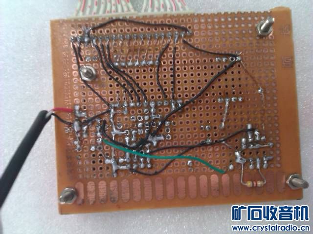

背面跳线,比较凌乱吧,还有若干个贴片电容电阻,估计是看不到了

我的作品就这样了,通电后看着右边的“心跳”和中间的波形图是不是有那么种心电图的味道啊,对了这里要说下视频中15是采集15秒钟的心率然后乘以4得到每分钟的心率,这个也是时间和精度的综合考虑吧,如果测60秒当然是最准的,但时间太长了,才1秒快是快,但心率不是0就是60估计也没什么意思吧,是不是。下面我在把程序贴出来。供大家业余做个玩玩。
