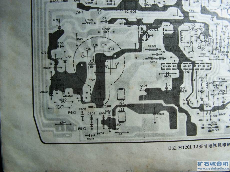

手里的高压发生器(Hi-Pot tester)刚刚坏了,想自己再攒一个,想用日立M1201的行
输出作高压变压器,就是不知道它的接线图。不知道哪位朋友有它M1201的电路图和印版图(只要行扫描部
分的)?我记得《无线电与电视》80年代初登过,可惜手里的那本被我给扔了!
本月18日洋鬼子要从澳洲飞到中国到我这里来给看他测试结果,我必须在18日前完成此事。请教一下,那种
没有余电的电警棍是怎么回事?没加滤波电容么?我的进口直流hi-Pot tester 也没有余电,不知是怎么解决的?谢谢了!

自己绕一个低压部分吧,虽然那行输出可能是一体化的,不过自绕低压也不困难啊。

没有余电是加上高阻的泄放电阻了。

我要做一个10kV的Hi-Pot tester(不知道怎么翻译。就是打高压用的,不是电警棍,洋鬼子来了我要用它给鬼子作演示测试我的产品)
想用M1201的黑板电视机行输出做一个这个东西(进口行输出质量可靠),需要这个行输出的接线图。谢谢!

想起自己有两本82年的(无线电与电视)杂志.刚好第四期上有介绍M1201的文章,上面有图,拍了两张...

对!
就是这个!非常非常感谢楼上的朋友!帮了我的大忙了!
