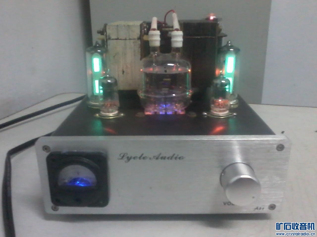

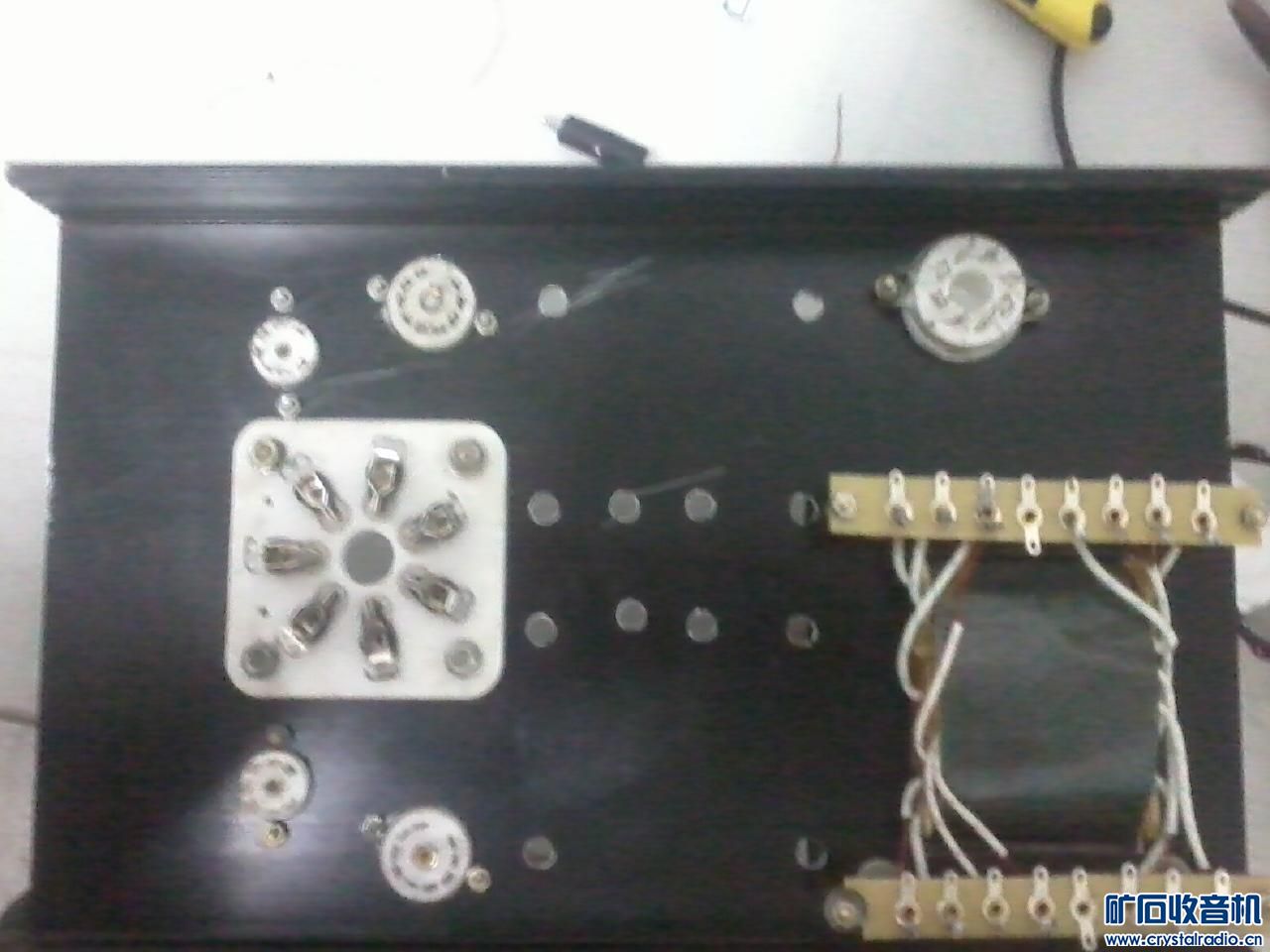

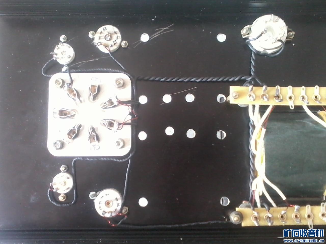

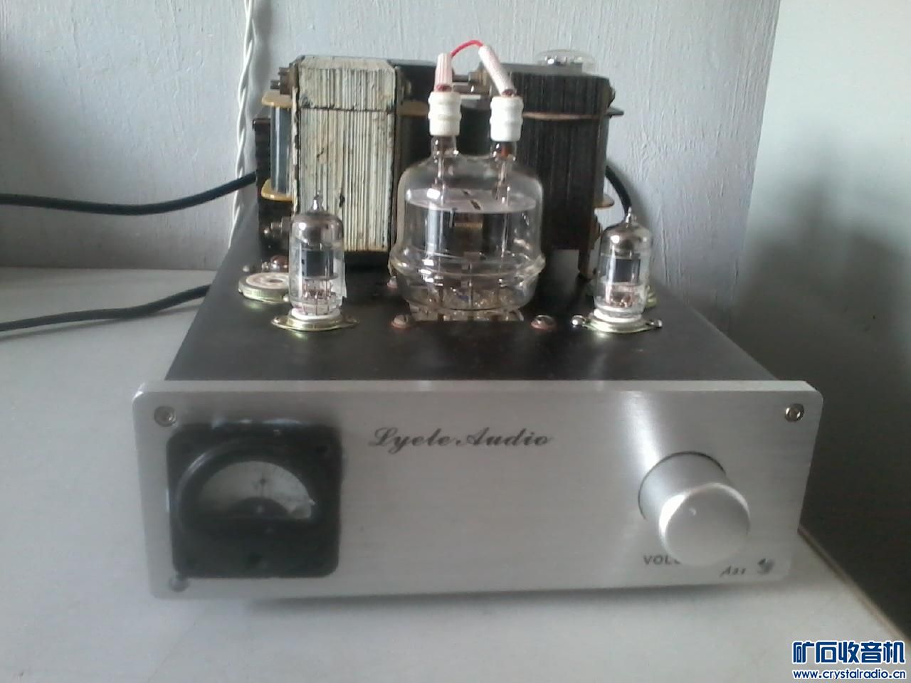

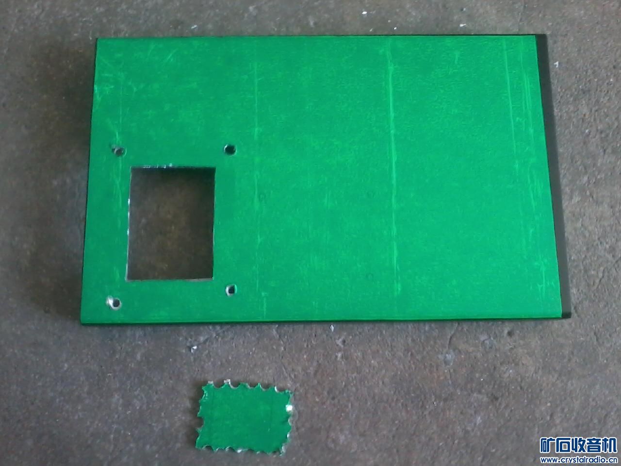

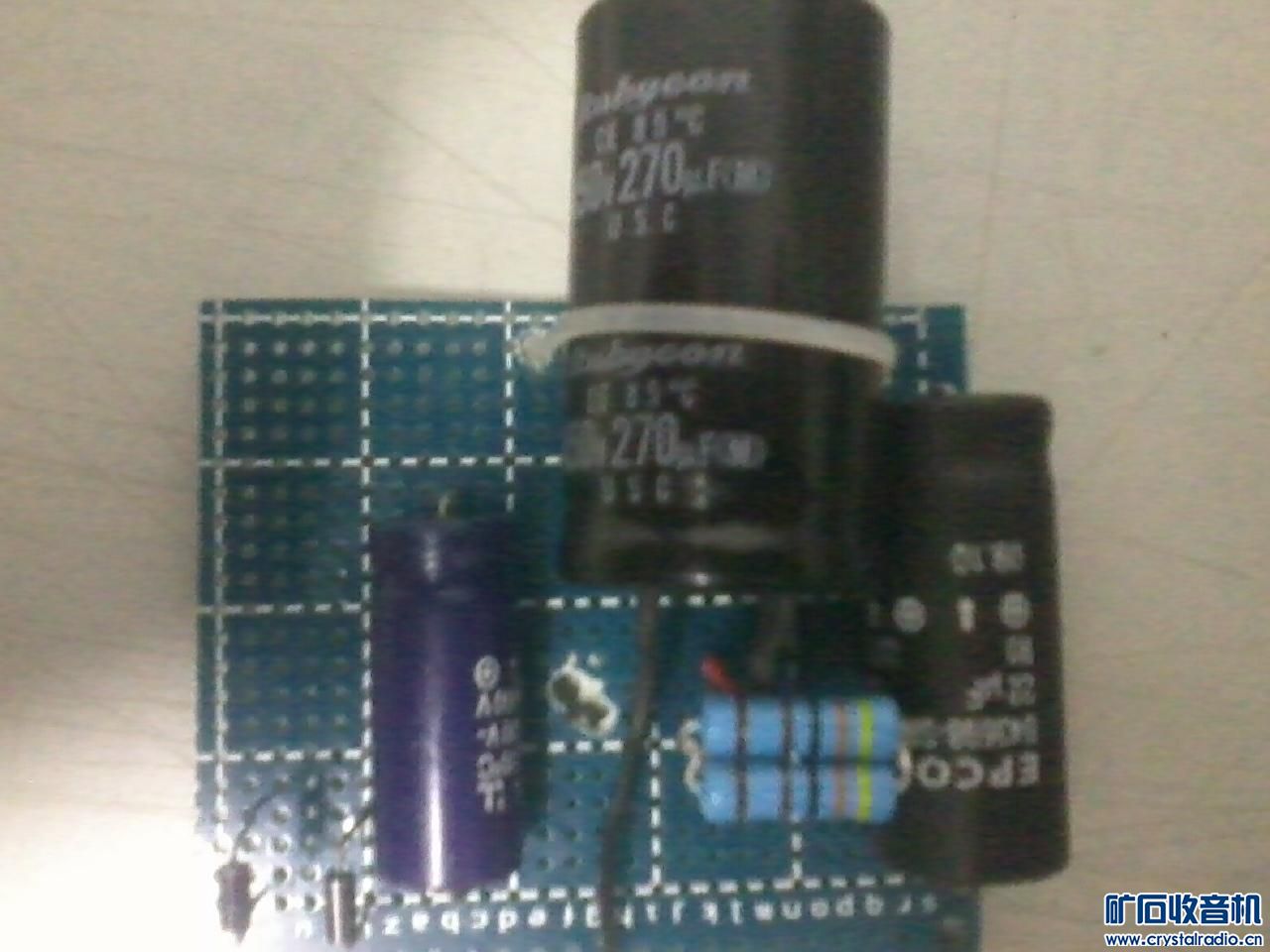

        前段时间在矿坛上面看到了前辈做过的6j1推fu32,准备了一点材料仿造了一部。功率跟6p3相比有点小,但是在单人的房间里听歌是足够了,高频比我以前做过的6p3强。在原机基础上面加了6E2与电平表,呵呵。自娱自乐而已 内部走线比较乱,呵呵献丑了。
1、开孔
1、开孔
6、整机布置
6、整机布置

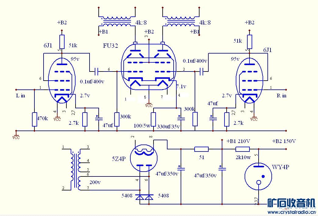

输出变压器是3K阻抗的吗.曾经看到有资料用1.6K阻抗.不知道那个是才是标准匹配.
我用的是4k,这机器断断续续做了一段时间,而且两只牛也不是一块产的。。
初级0.19,3300圈;次级0.35双线并绕,164圈。铁心是66的老国产片子。绕法没怎么太折腾,用的是初2夹次一。

还想知道有一位电子管专家.他在文章里是用1.6k阻抗.是刚好还是偏小.还是更好.

这个真的没有仔细的研究过,但是我个人觉得1.6k在这个电路里有点太小了。我感觉最好还是按照原电路进行,因为负载阻抗由4k一下子降到1.6k应该会影响原设计的静态工作点,我除了没有使用稳压管以外,其他的基本上按照原电路做的,再有就是我用镇流器代替了电感,效果没有专门的电感好,但自我感觉也还过得去

FU-32小胖胖 很可爱。
功率肯定比6P3P小,大约相当于 6P1或者6P6的意思。
楼主取4K阻抗,差不多
1.6K肯定是误传,太小了。
