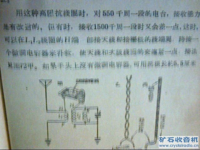

上点老料"黄书"
发表于 2008-2-16 00:55:01 | 显示全部楼层
替换一张
