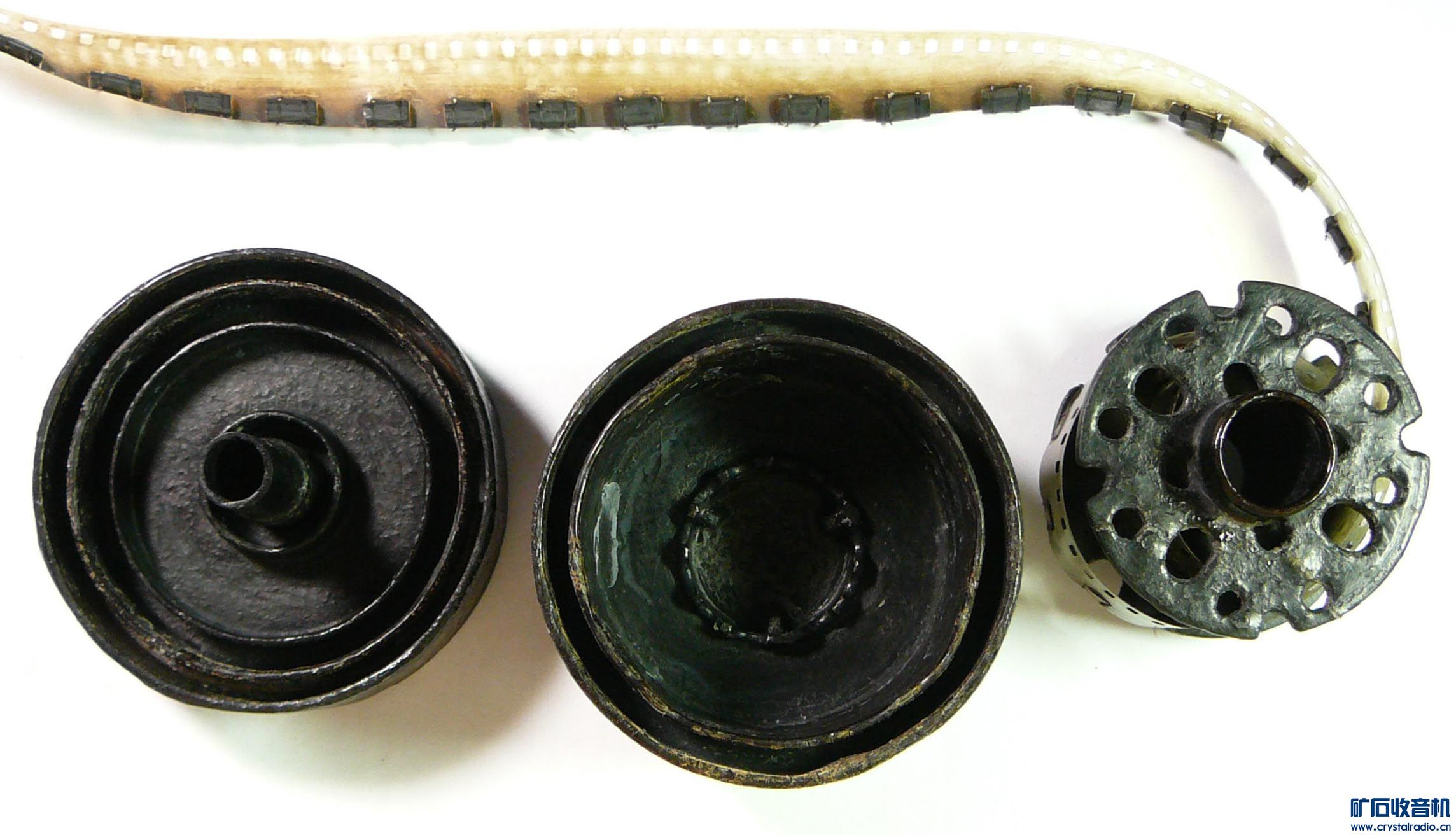

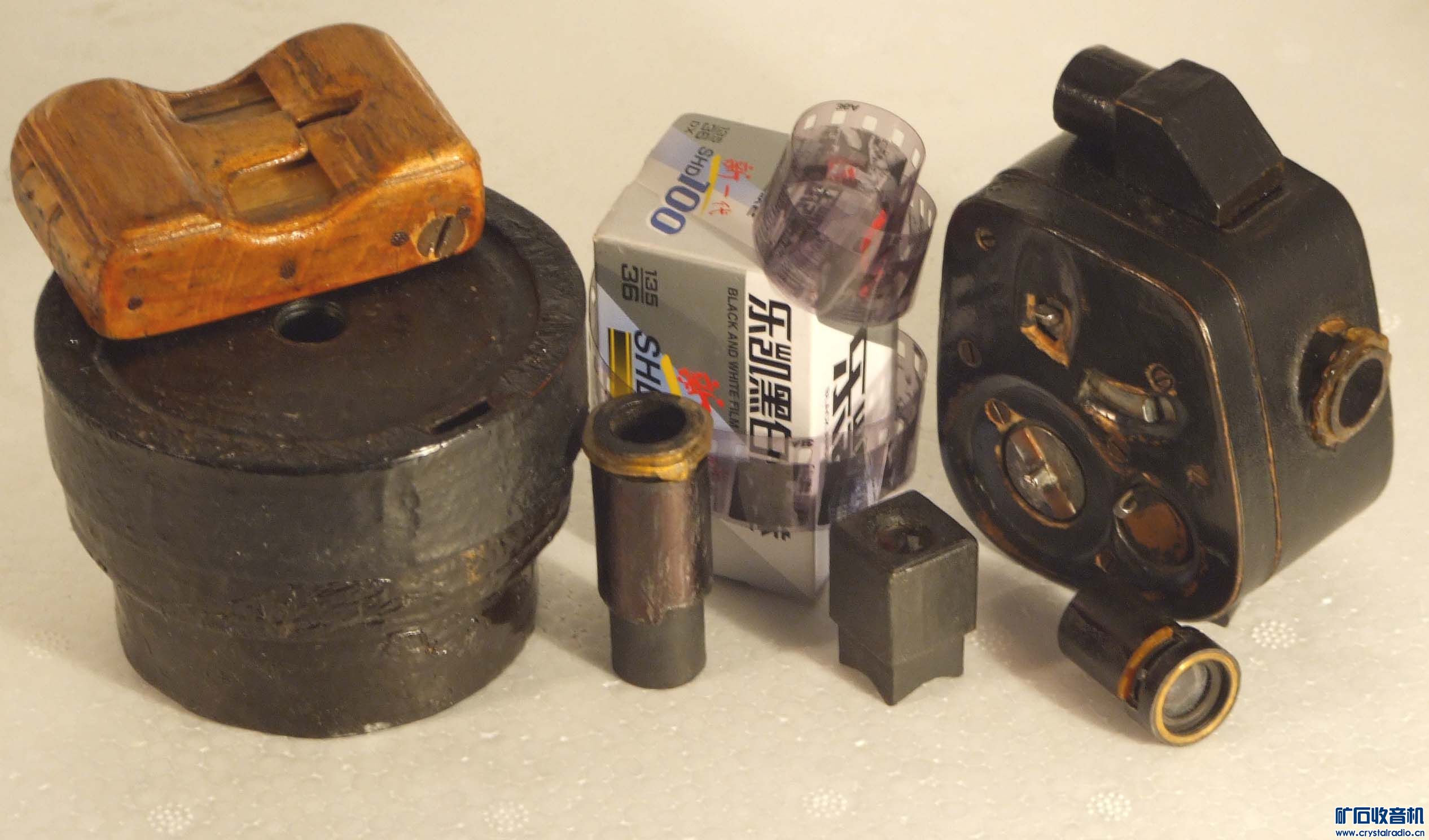

   做得最成功的相机是在得到焦距13毫米的月形透镜,专业镀膜反光镜和磨沙玻璃后,将135负片用自制裁片器一裁为二
作为底片拍照的袖珍单反相机。这架相机实现了自动停片和过片与快门联动。快门也有了三挡速度:“快”、“慢”和
“B”。这架于1967年制成的相机一直用到上世纪80年代才被“退役”,但直到现在还可正常使用。

   附图为这架相机及配套的直角取景放大镜、中、长焦镜头和显影罐、裁片器等的照片;用它拍照的底片和照片。其中
一张上迭加了同一位老同学1967年至2012年的几张照片。还有一张是笔者与这位老同学的近照。
