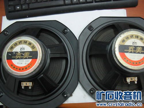

有一对10寸, 天津真美喇叭, 30W, 8欧, 请问:
1.  天津真美怎么样?
2.  30W的喇叭,是否比40W的灵敏度高?
3.  喇叭设计有  4欧, 8欧, 是出于什么考虑?

真美是老牌子,许多收音机电视机都采用,和飞乐差不多,质量还行,音质一般

现在6P1胆机,用着的是一对不知牌的10寸,4欧,40W喇叭,改换为真美30W喇叭,是否声音会大点?

4欧姆与8欧姆,同等功率喇叭接线电阻影响不同,电影放映机的喇叭接线较长,其喇叭多用16或32欧姆的。声音大小与喇叭灵敏度有关。

这喇叭看着也就一般般,磁铁那么小不会有多大力度,如果已到手就换上听听呗。
     6P1能推动这么大的喇叭???

楼主的喇叭 是真美后期的产品。
可惜的是这个厂子今年正式倒闭了。

这哈喇如果装在收音机上是一点问题也没有。
如果听CD之类的实在是垃圾。远不及小鬼子组合音响上拆下来的喇叭。

一般来说,灵敏度与功率无直接关系。
这个比喻可能不太恰当:四肢发达的正常人你可以给他扛100公斤他受得了,但如果他心不灵手不巧而让他穿针那就难为他了。
功率大指其能承受的功大,而灵敏度高则是指细微的电信号他也能转化成人耳能听得出来的声波。通常灵敏度高的喇叭细节可能要多些,也比较容易推。若灵敏度低得用比较大的功率推才可能出一定的效果。
