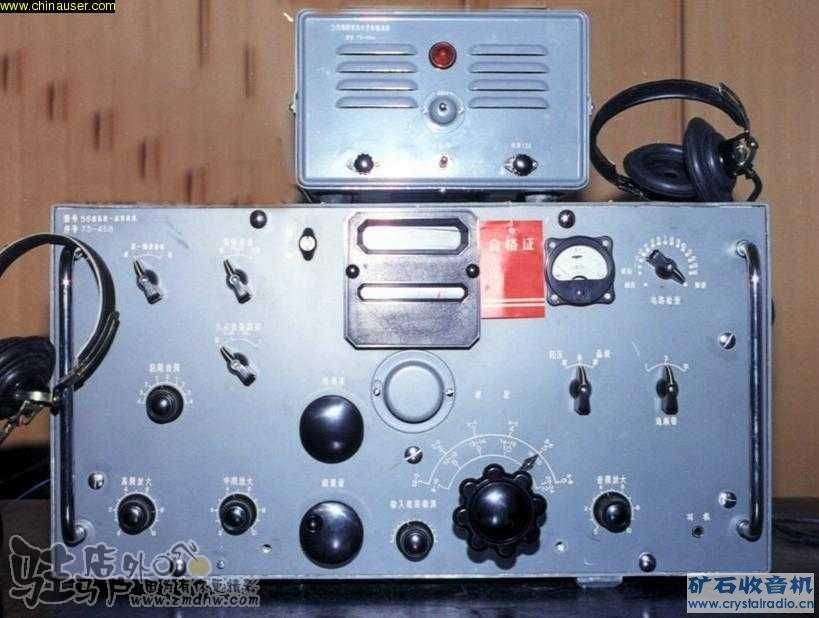

收到提货单时已经对这机器的重量和体积有了科学的估计,赶紧打了货的将其娶回(出租车装不下)。机器已经不是原包装,蒸汽熏过水压机压过木箱板里面已经发黑,积了不少灰尘。
  赶紧清理战场,从一堆废纸屑内“挖掘”出如下物品:备件一盒(内有指示灯,晶体二极管、全套电子管等“易损”件),中阻的头戴耳机两副,天线衰减器一只,电源一台,然发现最重要的使用手册不翼而飞(后上海网友候蔚宇帮我复印了一份,这里一并表示感谢)。打开内包装,还好机器成色非常的新,深灰的色泽,铮亮的镀铬把手,面板上密密麻麻地布满了旋钮,铭牌上的出厂年月打着72.4月,原来和我同龄。打开电源,度盘在背光的照射下发出的是柔和的蓝光,和爱立信T28的液晶背光色差不多,非常的迷人和漂亮,下面就该机的性能向各位作一个介绍。
概述:
  这是一台电子管的二级收信机,接收频率范围为1.5MHz-30MHz,分为5个波段,可接收调幅和等幅信号。电路结构为一次变频,二级高放,三级中放,共计使用了14个电子管。中频带宽有四档,使用了晶体滤波器。调谐采用无间隙齿轮传动,减速比108倍,并可通过传动机构的飞轮惯性作用达到快速调谐的目的。高频和中频的级间屏蔽非常好,采用了多个独立的铝质的金属盒。打开机箱后发现布线非常的整齐,内部工艺精湛。
调谐:
  首先要说明的是该机的频率刻度非常的准(交收记录为0.02%),在5,10,15MHz的标准频率位置误差基本上不超过0.5毫米,该机还有标准的校准频率发生功能,把校准打开后,每隔1MHz都有输出。所有5个波段经仔细测试,频率的准确度都没有什么问题。当时实在非常惊诧于222的调试水平,后来拿到手册后才了解到其中的奥秘,原来每台222的频率度盘都是用照相法定度身顶制。222的调谐的感觉很好,由于使用了轴承和惯性飞轮,调谐可快可慢,非常细腻和流畅。(版主的运气不好,这台222刚到收手的时候齿轮是卡住的,后来化了不少力气才调教过来)。另外为了防止在收听过程中的对频率旋钮的误操作,还设有锁定开关可以锁定度盘。
灵敏度:
  不得不承认,这是我用过的几乎是最高灵敏度的接收机,这里有几个实测数据供大家参考,1.5Mhz 0.2uV(12dB信噪比)3Mhz 0.25uV(12dB信噪比)6Mhz 0.25uV(12dB信噪比)12Mhz 0.3uV(12dB信噪比)16Mhz 0.2uV(12dB信噪比)20Mhz 0.2uV(12dB信噪比)25Mhz 0.15uV(12dB信噪比)以上是接收等幅报或单边带信号时的实测灵敏度,调幅接收的灵敏度在1.6uv左右,这表明三十年前的电子管二级收信机的接收灵敏度根本不逊于现代的接收机。在实际的收听中,凭3米的天线很容易copy到很弱的业余无线电信号,经常是通联的双方收听非常的吃力的时候,222都可接收到56以上的信号。接收短波广播更加的容易,在与我的其他接收机的对比中,222都是遥遥领先,尤其是噪声系数,主观感觉比1万余元的进口电台的噪声还要小,这实在让我对这个电子管接收机肃然起敬。再举个例子,在版主的家乡绍兴,普通收音机白天根本无法接收到香港1566kHz的良友电台的播音,然而222却能够清楚收到(信号描述SINPO25343),换用sony7600G接收(同样使用交流电和外接天线)结果是一片均匀的白噪声,没有任何有信号的迹象。
选择性:
  222的选择性和中放矩形系数非常的好,这归功于于晶体滤波器的使用(6KHz、3KHz、1.5KHz、0.4KHz)。实际试听后选择性确实不错,在使用窄带滤波器时,并没有出现象77型机器那样的振铃现象。接收7M低端的CW时,打开400HZ的窄带滤波很容易地从一堆pile up中挑选出有用的信号。该机还有一个独门暗器---晶体相位调整功能,如在通带内有临近电台的干扰,可以通过调节中频滤波器上的晶体相位使干扰信号进行衰减。这个功能非常的实用,简直是个“土法”的同步检波。另外由于该机是一次变频,大家一定对222的镜像抑制能力非常的关心,这里有数据提供给各位,实测结果是3Mhz 10万倍,12Mhz 2万倍, 20Mhz 1200倍。由于采用了二级的调谐高放,很大程度上提高了镜像抑制能力,这个指标对一次变频机而言已经是非常高了。
动态:
  说明书上并没有提供动态范围的数据,但是实际试用的结果非常另人满意,即使在接收一些很强的广播电台时,通过高放和中放增益调节都可以获得不失真的音质,我根本就没用上随机附送的天线衰减器!其实也难怪,电子管供电的电压就很高,处理一些大动态的信号应该比低压供电的晶体管要强得多。在处理弱信号时,由于电子管本身的低噪声特质和良好的线性,似乎也可得高分。
音质:
  我相信很多朋友对电子管的音色都有几分割舍不断得怀念,老实讲当时买222时就抱有这目的,再不行的话也就当个电子管收音机听听。原机并没有配喇叭,只是配了两副耳机,据说接收时一定要两个人在场相互监听(是真是假?)查阅电路功放是6P1,可以输出5瓦的功率,还好后面有600欧姆的线路输出插孔,(据说是传到指挥部供领导听的)。赶紧在绍兴广播电台买了一只老式的线间变压器(花了55元),搬回老爸的钻石音箱接上,通过音箱传出的声音很大,不过似乎没有想象的那么有胆味,也许是心理感觉?但是也听不出什么失真。总的说来,222的音质不错,即使在窄带情况下,语音的可懂度仍然很高,这得感谢晶体滤波器的使用和良好的中频矩形特性。
小结:
  基于30年前的技术和制造水平水平,实在很难提出有什么不满意的地方,只是用耳机听感觉有点交流声,也许是电解电容老化的缘故?不过还好并不严重,在有信号时交流声就被掩盖掉了,另外在使用音箱时20公分外基本听不到交流声。总体说来这是一台出乎我意料的收讯机,灵敏度非常之高,而噪声非常之低,这两点完全媲美于现代的高级收信机。打个比喻,您购买古董后发现除了可以收藏欣赏之外居然还有额外的使用价值,这就是我推荐222-接收机的原因。

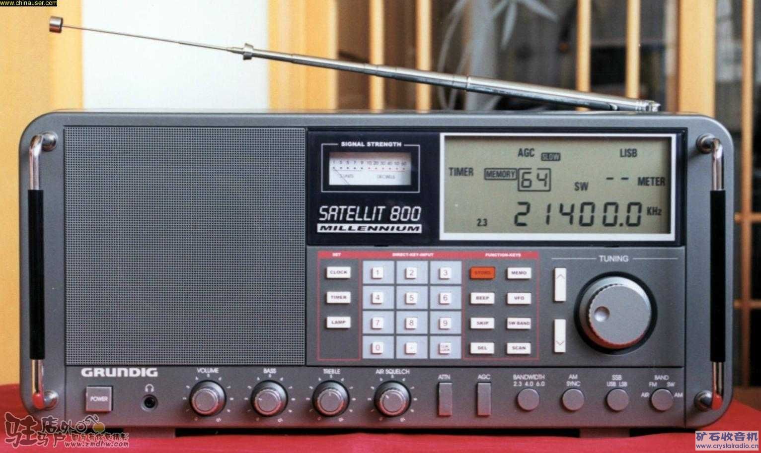

不错的资料!
   不过你把那139的图发错了吧,那个应该是晶体管139A的吧?看不清楚、或许139C?
