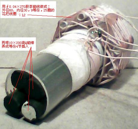

       吾恩师梁老师赐愚下带高Q磁棒3根的花栏线圈一个,经搭棚试验二极管机和3DQ机,发现收台多、音量大和音质好,这下可喜了俺也愁了俺了;喜:此线圈实在是好宝贝一个!愁:选一个怎样外型的机体做机才对得起如此好内在的宝贝呢...

       由吾恩师梁老师送来带高Q磁棒3根的花栏线圈与365p空气可变电容器组成调谐选台系统,以求收台灵敏

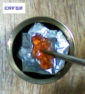

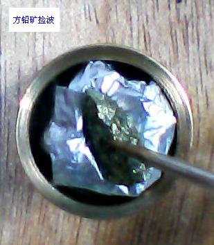

       由高仿古造形的活动矿石捡波器、配合使用多种矿石收音机用矿石并同担任捡波,以求回味远古矿机那种扭来扭去回味无穷之趣韵

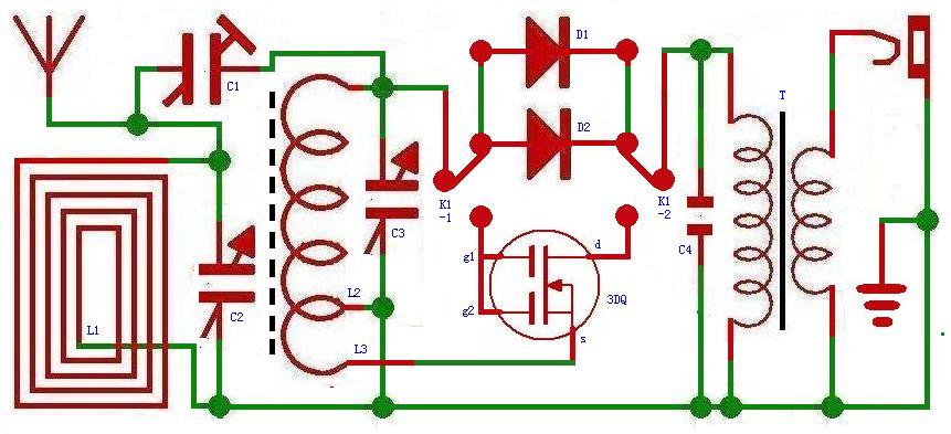

       三、电路图:

       (1)花栏线圈和高Q磁棒(取名L2体)                                                  (吾恩师梁老师赐予)

       (9)红锌矿1棵                                                                                  (公仆老师赐予)
       (10)方铅矿1棵                                                                                (吾恩师梁老师赐予)

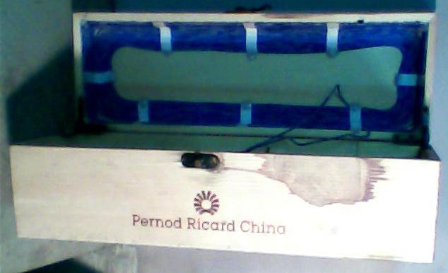

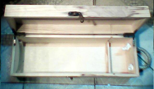

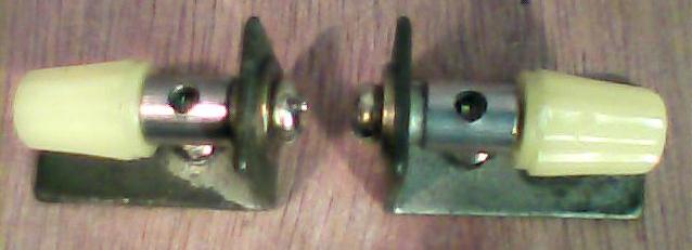

       五、制做:
       (一)、大环天线线圈制作:
       (1)按酒盒盒盖内尺寸长宽各小2mm做线圈木模一个
       (2)用∮0.04×660股天燃丝包李磁线在模上绕25圈购成大环天线线圈

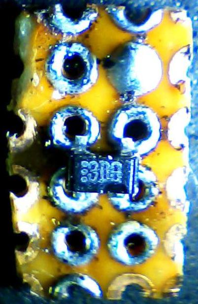

       (二)3DQ芯片焊接

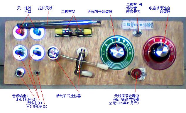

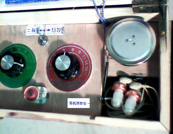

       (三)机器面板制作
       (1)按自己意愿合理布局、安装机器面板

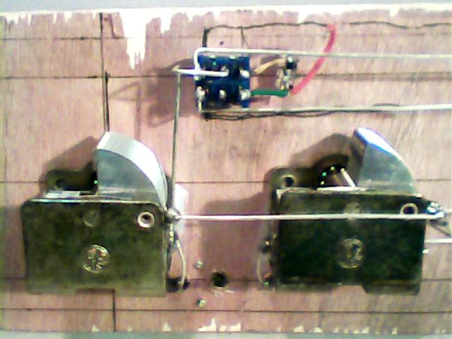

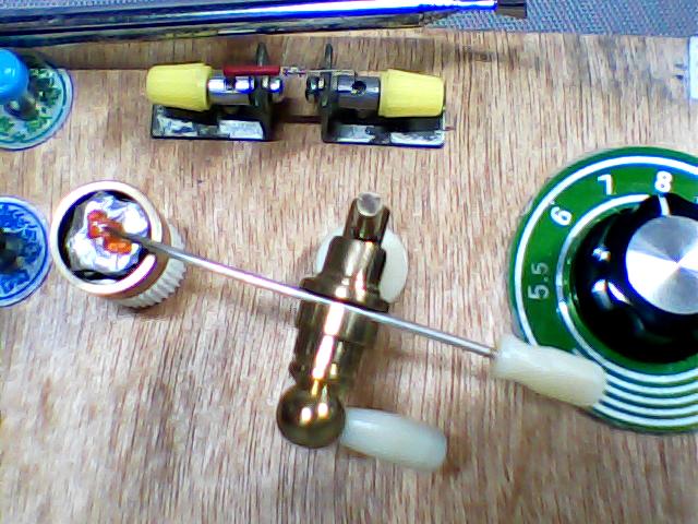

       (2)活动矿石衣托制作

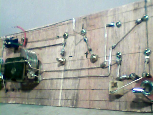

       (4)按电路图用∮1镀银纯铜丝连接各元器件并锡焊(铜丝全部规则走线)

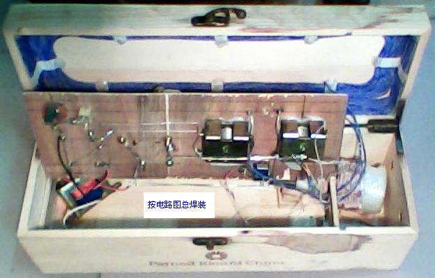

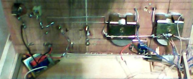

       (四)整机装配:
       (1)安装L1并按电路图锡焊
       (2)安装L2体并按电路图锡焊
       (3)安装电源变压器并按电路图锡焊
       焊装完工

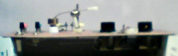

       六、成品机
       七、调试、使用:
       (一)在机器面板天线入口(红色接线柱)接入天线:
       (1)在音频输出插座上插上耳机(低、高阻耳机都能使用)、转动天调钮(C2)使可变电容舌片全出(此时此天调电容器容量最小),继而调动调谐钮(C3),使其收到节目
       (2)微调天调钮、使其音量最大
       (3)微调信号偶合电容(C1)(5/20p瓷介微调电容器),使其音量最大
       (二)去掉机器面板上的天线、拉出拉杆天线,此时如耳机内无节目声音,则须变动机器方位,使其收到节目,当机器处位在音量最大的地点再适量微调调谐钮(C3)、使其音量最大—→适量微调天调钮(C2)、使其音量最大,—→适量微调信号偶合电容(C1)(5/20p瓷介微调电容器),使其音量最大,这样调试工作完成
       (三)用舌簧喇叭或号筒喇叭外放须本机输出插口无耳机或无其它电声器具时,把扬声器的按口连接机器输出端的两个接线柱(黑色接线柱)即可(此功能须有天地线接入)
