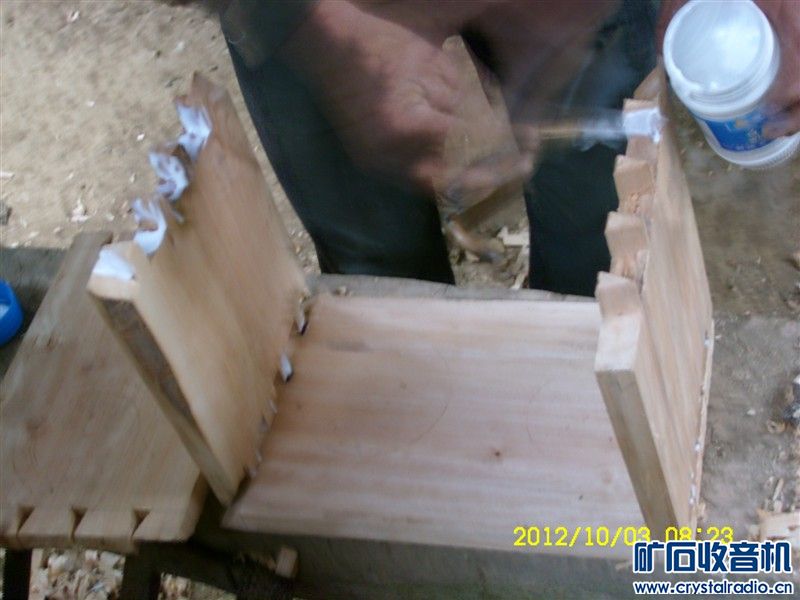

01.jpg 老木匠用的工作台,又称“马板”,

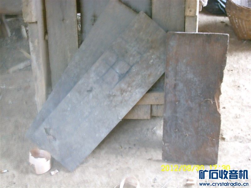

02.jpg 箱体前面板使用的是以前小时候用的象棋盘,色泽红润,无需喷涂!
05.jpg 草图,后续有更改,
04.jpg 03.jpg 06.jpg 加工的毛坯各板件, 07.jpg 08.jpg 拼装过程,图片少了点!
09.jpg 成品图 10.jpg 合照!完工……
第一次参赛,重在参与,做的比较粗糙!凑个热闹……

做得非常好,支持,放喇叭的圆是怎么抠出来的?
 楼主| 发表于 2012-10-15 13:41:16 | 显示全部楼层
木工凿子一点一点抠出来的。木用电动工具,扣得那叫一个累啊,和我老爹扣两晚上,完了还要粗砂纸打磨光滑!
发表于 2012-10-15 13:45:55 | 显示全部楼层
関于 ̄現实 发表于 2012-10-15 13:41
木工凿子一点一点抠出来的。木用电动工具,扣得那叫一个累啊,和我老爹扣两晚上,完了还要粗砂纸打磨光滑 ...
这是苦了你了,不过可以用电钻呀,买个飞机开孔器,一下子就搞定了

原始工具基本属于手工工具,比如手推刨子,拐子锯,木工凿子等等。音箱做得不错,卯榫开的不错,非老木匠莫属。
发表于 2012-10-16 21:51:51 | 显示全部楼层
做的非常好,可以采用开孔器开孔。
发表于 2012-10-16 22:06:15 | 显示全部楼层
精准的手工榫卯,强大的木工底

全部手工工具:长短刨、边刨、木柄凿子、斧头、墨斗盒子…… 主要我负责理论设计粗加工,卯榫都是我老爸帮忙完成,不过他也有10多年没做木匠了!工具残缺,加上木材材质一般  做工略显粗糙!
