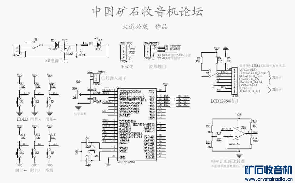

一、系统构成
    STC12C5A60S2单片机内部AD采样;LCD12864显示波形;LM393组成迟滞比较器测量小信号频率,不需要频率显示时该部分可以省略。
    为最大程度简化设计,信号通过电容直接进入单片机AD输入端,无输入时,通过调整R10使波形处于中心线位置即可。

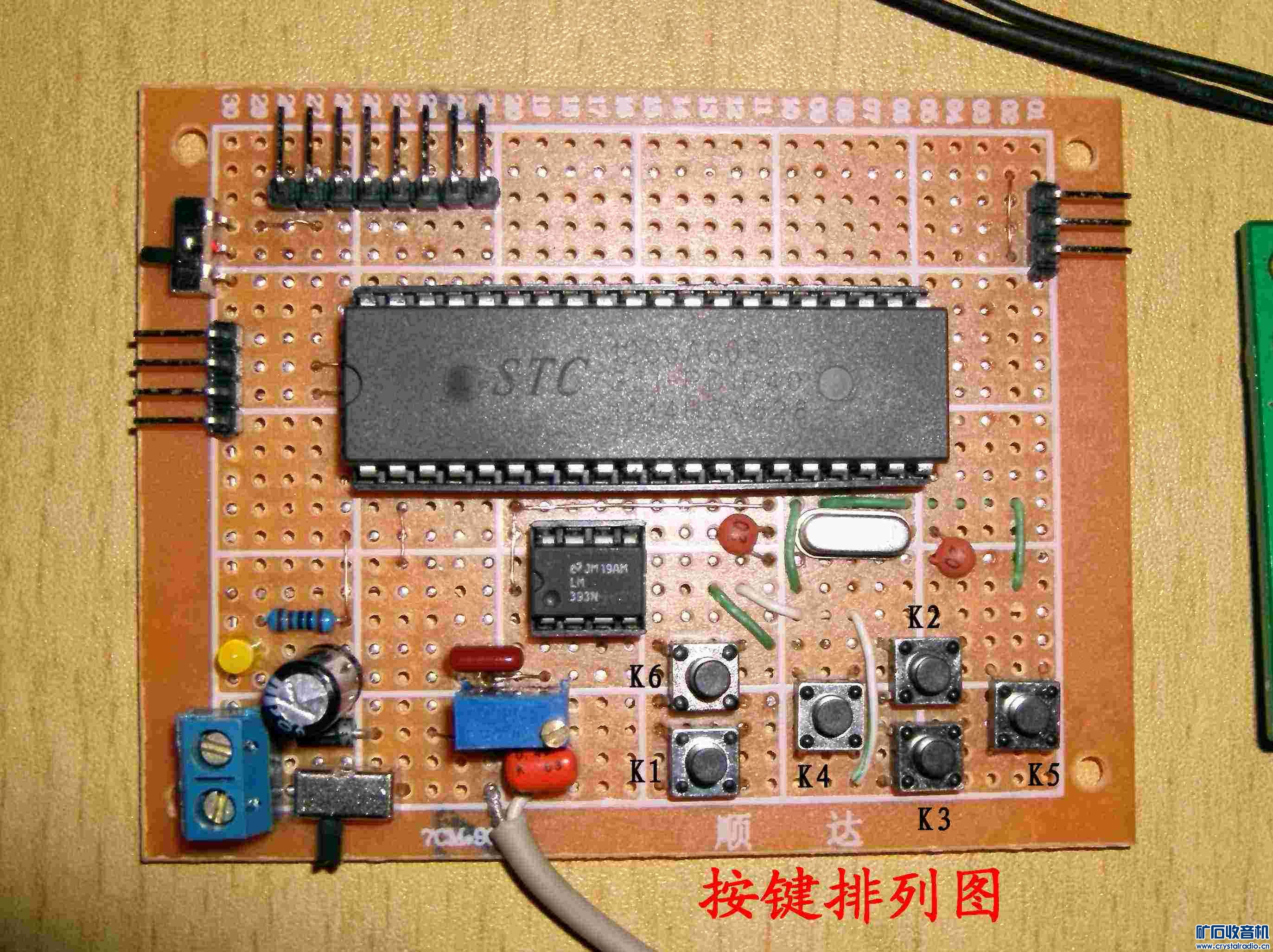

三、使用说明
    1、K6按键,坐标线样式转换:(1)散点加坐标线,该样式参考了上一届DIY大赛吴老师的示波器显示样式;(2)仅有坐标线;(3)空白。三种样式轮流切换。
    2、K1按键,波形冻结与正常显示切换。波形冻结状态下,左下角显示频率的地方会显示HOLD MODE。
    3、K2/K3,每格电压值调整,1V/0.5V/0.2V轮流切换。
    4、K4/K5,正常显示时,调整每格时间;波形冻结后,实现波形平移。所以在波形冻结状态下是不能调节时间的!

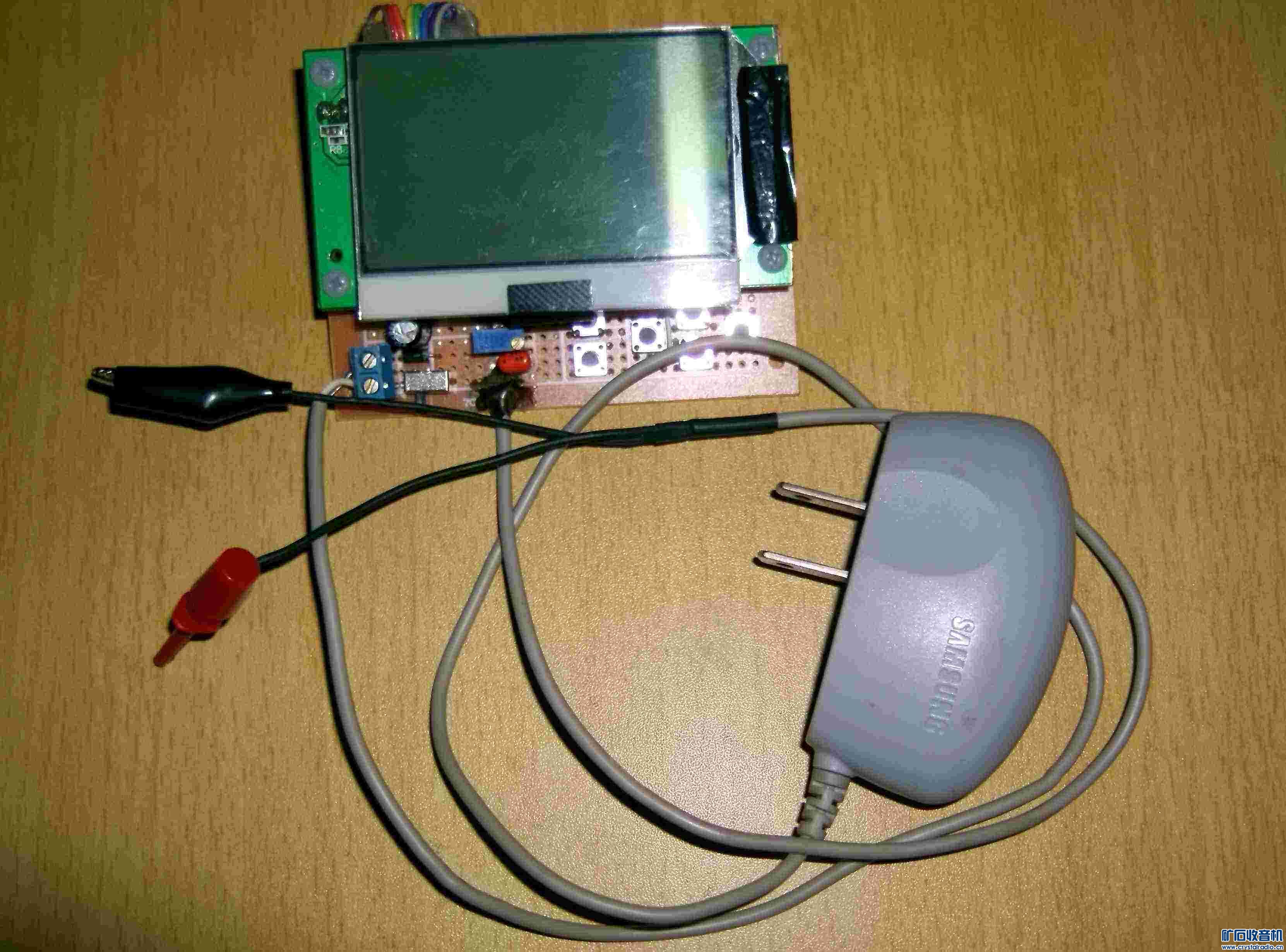

四、图片展示
    1、原理图(压缩文件中有PDF高清版)
    2、整机

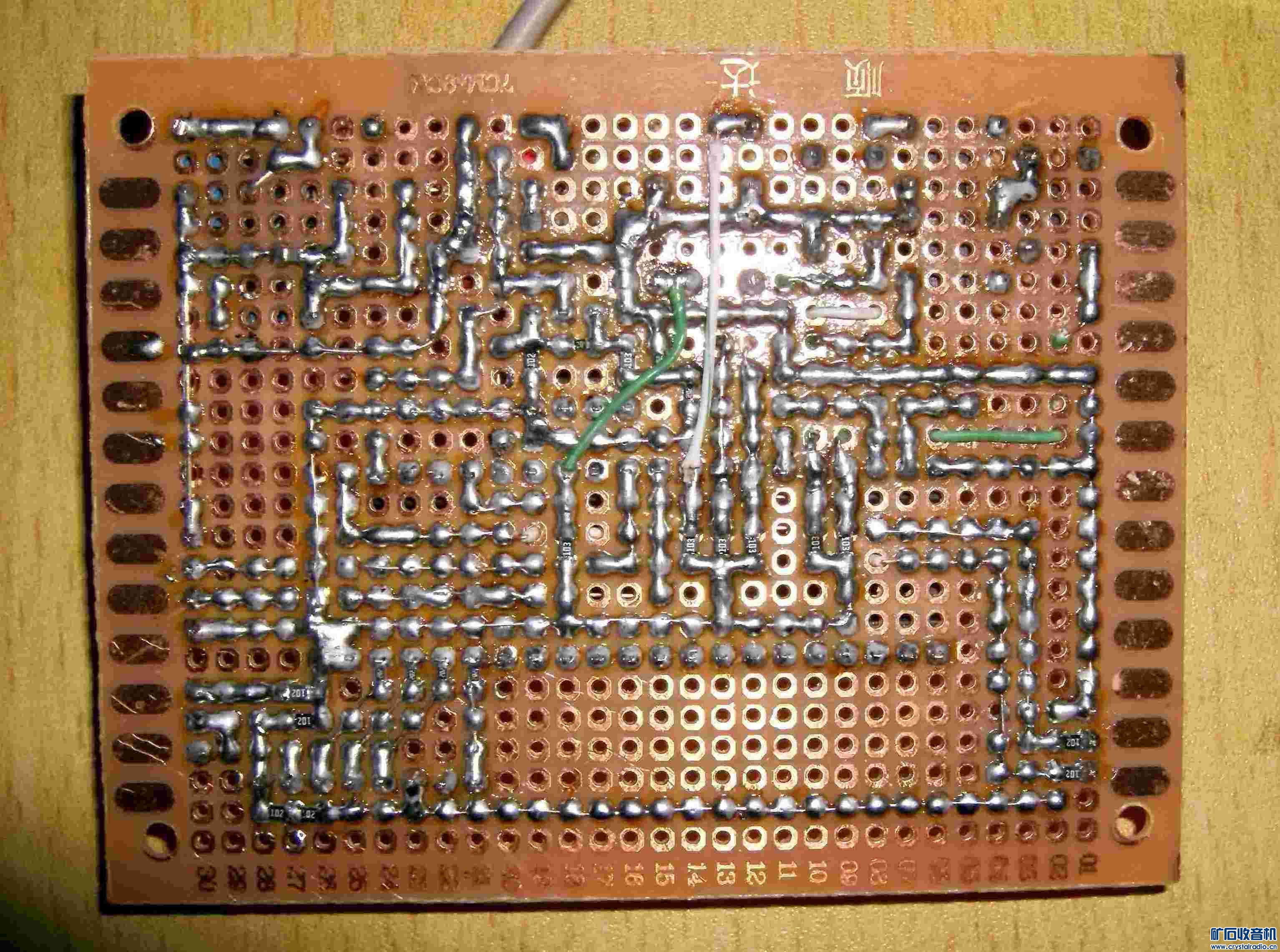

    13、背面图

 楼主| 发表于 2012-10-14 21:02:58 | 显示全部楼层
PDF原理图及HEX文件。
简易示波器V0.0.rar
747.26 KB, 下载次数: 7967
 楼主| 发表于 2012-10-14 21:10:54 | 显示全部楼层
12864使用的是液晶大卖场10元一块的这一款,接线方式原理图中有详细说明。

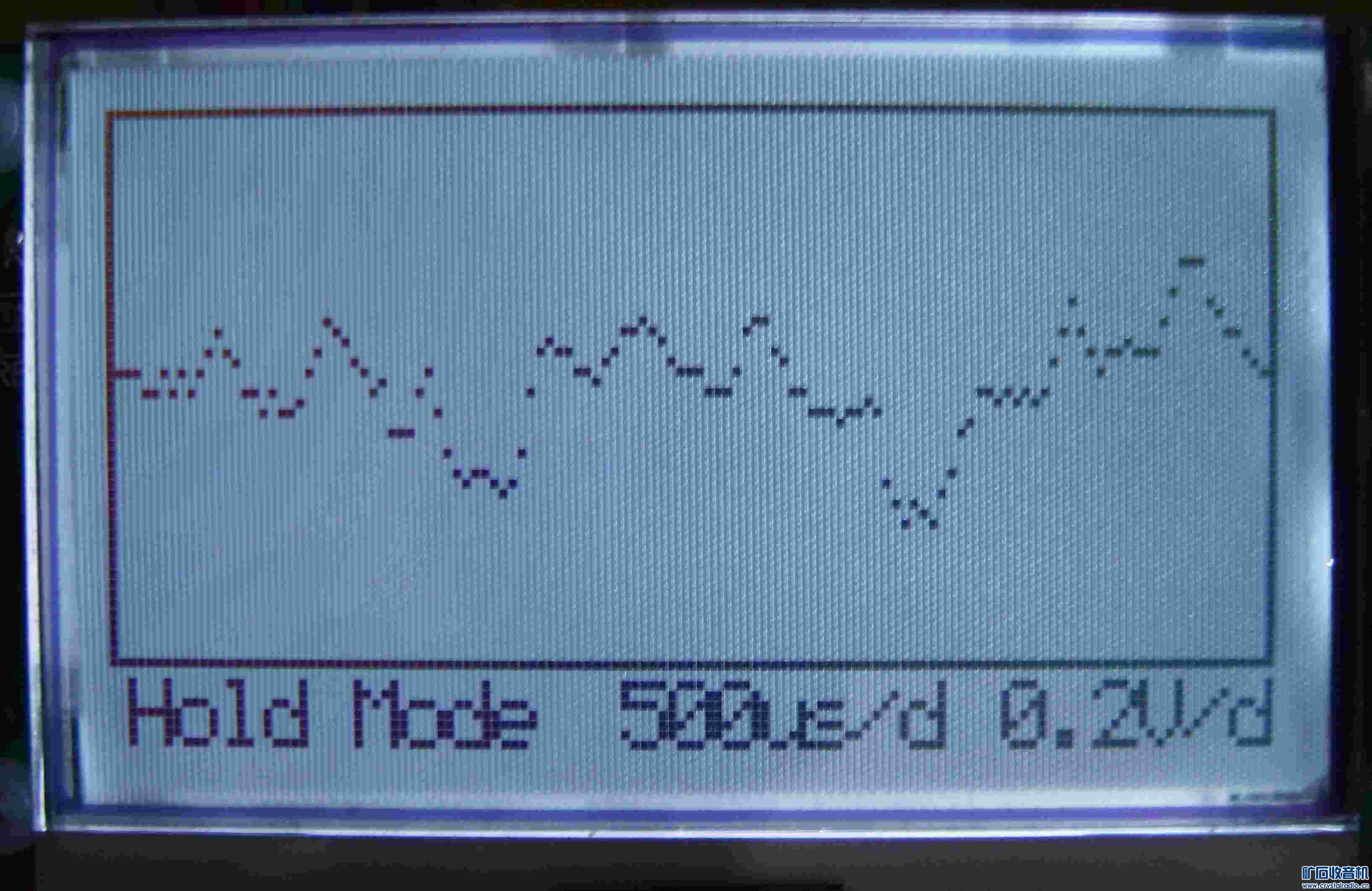

 楼主| 发表于 2012-10-15 19:43:09 | 显示全部楼层
密码 发表于 2012-10-15 18:57
看看放音乐时喇叭输出端的波形?
输入端没有放大电路,测不了太小的信号,耳机开到最大声时测的波形:
下面一张是HOLD模式抓到的波形,比较清楚了
