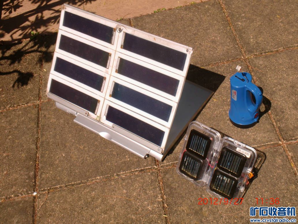

两年前我曾经发过贴在本坛,介绍过我在家里的太阳板对汽车电瓶充电,经12V转220V特别灯头直接点亮18W节能灯,足够厨房晚上6:30--10:30.用。一年里也节省不小电费。
近日又再随便做了一个小太阳板对手电筒充电,早上充一个,下午充另一个。手电筒充电后每个可以连续亮3小时。现在我一个,LP一个,在晚上,我们进洗手间或进房间,都是用LED手电筒,光亮足够。很小再开电灯。看上去好像有点麻烦,习惯了也顺手。最重要是省电费。
我这个太阳能充电器的太阳板是在广州旧货市场买的,架是用路边捡的旧机拆壳做成,撑杆是拉杆天线做,调节对太阳光的角度非常方便。 CIMG9557.JPG CIMG9556.JPG CIMG9554.JPG CIMG9559.JPG

 楼主| 发表于 2012-10-11 16:11:34 | 显示全部楼层
我还有一个更小的充电器,是用捡回来的草坪灯,拆下它的太阳板做成,效果也很好。主要是供收音机的电池和LED锂电池l电筒电池充电用。 CIMG9552.JPG CIMG9553.JPG CIMG9376.JPG CIMG9378.JPG

发表于 2012-10-11 16:43:29 | 显示全部楼层
何不直接用LED灯呢,也用不了多少电呢

 楼主| 发表于 2012-10-11 18:04:14 | 显示全部楼层
深圳安鑫 发表于 2012-10-11 16:43
何不直接用LED灯呢,也用不了多少电呢
直接用LED在大电网,也是耗电,太阳能不沾电网的边。
发表于 2012-10-11 18:17:32 | 显示全部楼层
12v转220再接节能灯,还不如做个led直接接12v能点亮很多,这种太阳能充电器是简易的,会有损电池寿命,个人的看法,不必太介意

 楼主| 发表于 2012-10-22 04:46:19 | 显示全部楼层
bd1234567 发表于 2012-10-22 00:38
现代科学、与时具进,学习了
我的太阳充电器早在二十多年前就摆弄过,不是什么新先物。不是冲着比赛来,至在分享太阳能的趣味与收获。昨晚,我把那个长条形的手电筒亮在楼梯口。我LP没有关灯,一直亮到我Get up,手电筒还亮着,(21:00--06:00)。共连续亮了9个小时。够省电,证明这个太阳能充电器也对手电筒的充电能力很给力。

发表于 2012-10-24 08:27:24 | 显示全部楼层
这个太山寨了,需要做很大的改进才行,太阳能电池板需要随时人力跟进太阳方向,要不然充电效率会大大下降,你可以考虑做一个自动跟踪装置,以光敏元件为传感器,通过电路控制马达带动电池板进行跟踪太阳的方向,另外,设备可以考虑装在固定的地方,通过导线将电能传输到方便的位置,最好加个逆变电路,这样你需要充电的设备就不需要另外改电路了,电池板太小了,需要加大面积才能有实用价值,个人意见
