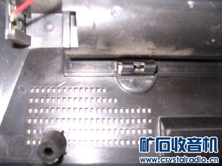

最近朋友赠送一台有原包装盒子的红灯2L149收录机,机器存放多年,经过整理已经正常使用,这台机器主要优点是使用一号电池,声音不错,适合一般收听,这台机器的整体质量相对红灯的一些经典2701,2J8等机器有明显的退步,在元器件使用上也一改原来用名牌的作风,喇叭用了浙江嘉善的。电解电容器也由原来的天和改为和平,整机工艺上也有明显的偷工减料,在安装收音和放音开工艺上也一改往常的作风,不是用金属架子固定,而是直接焊接与线路板上,这样的结果是导致开关发生的故障明显增加,一台好的收音机除了优秀的线路,还要有优质的元器件,和好的收音机安装布局工艺,以前有无线电工艺学这门课程,是专门为收音机安装布局工艺而设置,简单的说喇叭安装要避震,音频变压器二个之间要有90度角,等等,而不是随意安装,拨动开关要考虑拨动带来因力而产生的焊点松动故障,当然这些措施都要增加成本的,现在不少电器产品为了减少成本,偷工减料,说实在话不少生产商都在这样做,设计人员空怕也没学过和知道无线电工艺学这门课程,只是将元器件装入线路板就可以了,有些就是用热熔胶固定,可想而知这些产品能有好质量吗?红灯2L149收录机毕竟还是名家厂,许多工艺还是传承了老的传统,比如后盖有二个搭扣用来固定后盖与机框的滑动,后盖内壁还是很光滑的,不像现在许多电器产品表面光滑,里面粗燥,注塑模具要求光洁度要高,记得表面的光洁度要达到角7哦,现在许多电器产品都不能再达到以前那个水品了,就是一些日本品牌在中国生产的电器产品也是如此。
